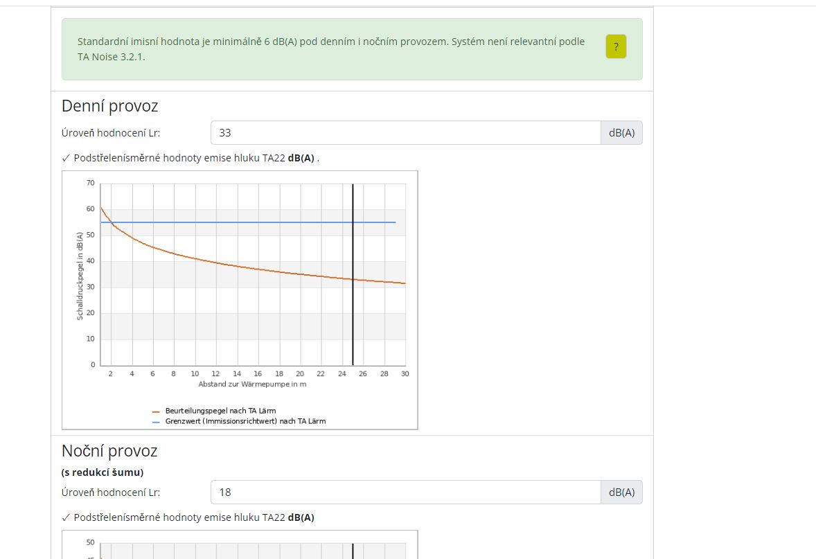

Zkuste použít k tomu účelu určený on-line kalkulátor viz tento odkaz na podrobný popis použití.
aligator
Založen: Nov 24, 2017
Příspěvky: 222
PříspěvekZaslal: st červenec 03 2024, 16:26    Předmět: Citovat
Díky.
použil jsem viz. příloha.
Úplně nevím, co znamená ta věta, že ,,systém není relevantní podle TA Noise 3.2.1"
Hodnoty si myslím ale vycházejí dle toho co jsem našel
 Velikost:  60.92 kB
 Zobrazeno:  66 krát

aligator napsal(a):
Řekl bych, že to naznačuje nedůležitost vůči německému předpisu TA Lärm (anglicky TA Noise) v příslušné sekci 3.2.1. Zkuste si k tomu v té kalkulačce zobrazit podrobnější vysvětlení po kliknutí na tom otazníku co je vedle toho vámi zmíněného oznámení. Podle českého popisu je metodika používaná v Německu odlišná od metodiky používané v České republice, ale i přesto se dají výsledky z té kalkulačky použít pro úvodní posouzení vhodnosti umístění konkrétního tepelného čerpadla. Ovšem na nic víc. Výsledky z kalkulátoru samozřejmě nemohou v případě sporů nahradit konkrétní hlukové posudky.
Jinak samozřejmě obecně platí to co zde už zmínili i ostatní. Tedy, že tohle jsou jen teoretické výpočty, kterými případně splníte výchozí požadavky ouřadů. Vhodné bude zvážit i určitá také zde již zmíněná opatření pro snížení hlučnosti v rámci udržení dobrých sousedských vztahů. Pokud tedy nějaké dobré vztahy vůči příslušným sousedům ještě vůbec máte a není-li to u vás spíš podobné jako v komedii "Zítra to roztočíme drahoušku". Wink
