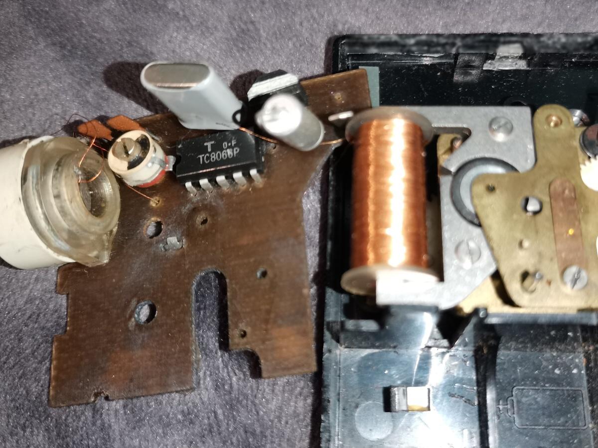

Ale v těch hodinách a budíkách s krystalem 4,19... MHz (s obvodem TC8066P nebo jeho ekvivalentem U114D) si ještě dávali záležet a oboje hodiny se skutečně předcházely o maximálně 10 s za 20 měsíců. Za delší dobu jsem si to nedovolil testovat, aby nevytekla baterka.
Jak to bylo s krátkodobou stabilitou (dejme tomu v řádu dnů, či hodin) jsem neměl čím testovat, je možné, že se hodiny během půl roku o pár vteřin zpozdily, pak s konstantním časovým posunem šly nějaký ten měsíc přesně, a s klesajícím napětím baterky to zase doběhly.
Vnitřnosti budíku Prim Miniquartz
Velikost:
231.07 kB
Zobrazeno:
45 krát
Obvod oscilátoru budíku Prim Miniquartz.
To kácéčko tam jen budí pípák, co řvaním budí.

Tohle vypadá ze spínaček SPQH co měly dobíjení NiCd napájecího článku přes 18k odpor přímo ze sítě. Ten odpor tam je vidět. A navíc tam je 4V zenerka, kdyby baterie vyschla, napětí by vyletělo a zničilo IO. _________________ ..to bude jen ňákej odpůrek
