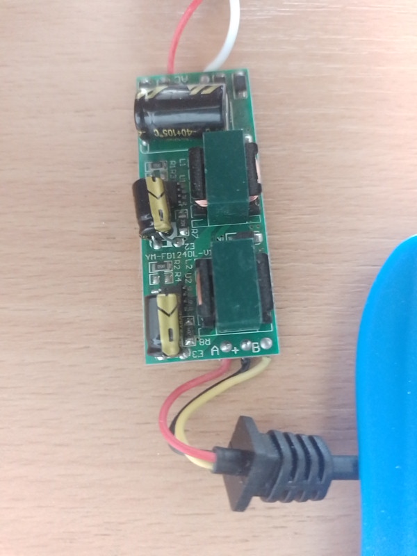

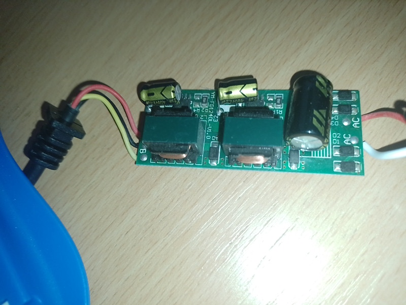

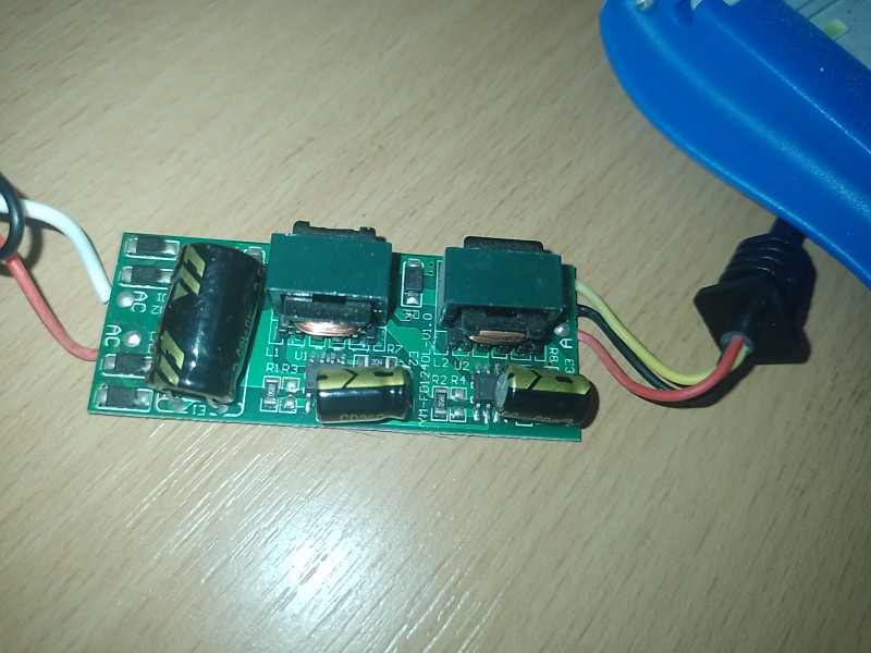

Zdravím. mám Led lampu 12W nad akvírium, ale včera mi odešel zdroj, bohužel nikde neni štítek jaké napetí je na výstupu pro napájení ledek, jsou tam v kombinaci modré a bíle. Z tištěného spoje jdou 3 vodiče označené A,+,B. Chtěl bych zdroj nahradit, ale jak zjistím napětí, když ze zdroje nic nejde. Zkusil jsem změřit napětí za můstkem a ten je v pohodě, kondenzátory i tlumivky, vypadá to. že je pryč něco z smd součástek. Děkuji.

Výstupné napätie sa dá odhadnúť z dvoch menších elektrolytov. Sú to dva zdroje. Jeden pre biele, druhý pre modré LED. Z fotiek ale ťažko odhadnúť, či sú to napäťové, alebo prúdové zdroje. Ak svetlo prestalo fungovať odrazu, tak je chyba niekde v LED. Pravdepodobne odhnitý nejaký prepoj na spoločnom + čiernom vodiči. Totiž je malá šanca, že by sa oba zdroje, pre modré aj biele LED, pokazili naraz.

Ještě doplním, rozdělal jsem světlo a zjistil jsem, že vývody A a B ( žlutý+ červený) jsou ve světle spojený a všechny diody jsou v serii proti + (černý), taže na konci se to tváří jako jeden zdroj.

podle mě jsou to proudové zdroje a na výstupu bude bez zátěže usměrněné síťové napětí. Zdroj není ani galvanicky oddělen.

Mozu byt vadne aj LED. Ak su to 3V LED, tak diodovy test multimetra ich po jednej rozsvieti. Ak su na vyssie napatie, tak pouzit na vyskusanie regulovany zdroj.
Ak najdes nejaku vadnu LED, tak to cele vyhod. Budu odchadzat dalsie. Na vyskusanie zdroja mozes vadnu LED skratovat.

Trafa vypadají podle DPS jenom jako cívky, takže fakt galvanicky spojenej snižovač ? Shocked
