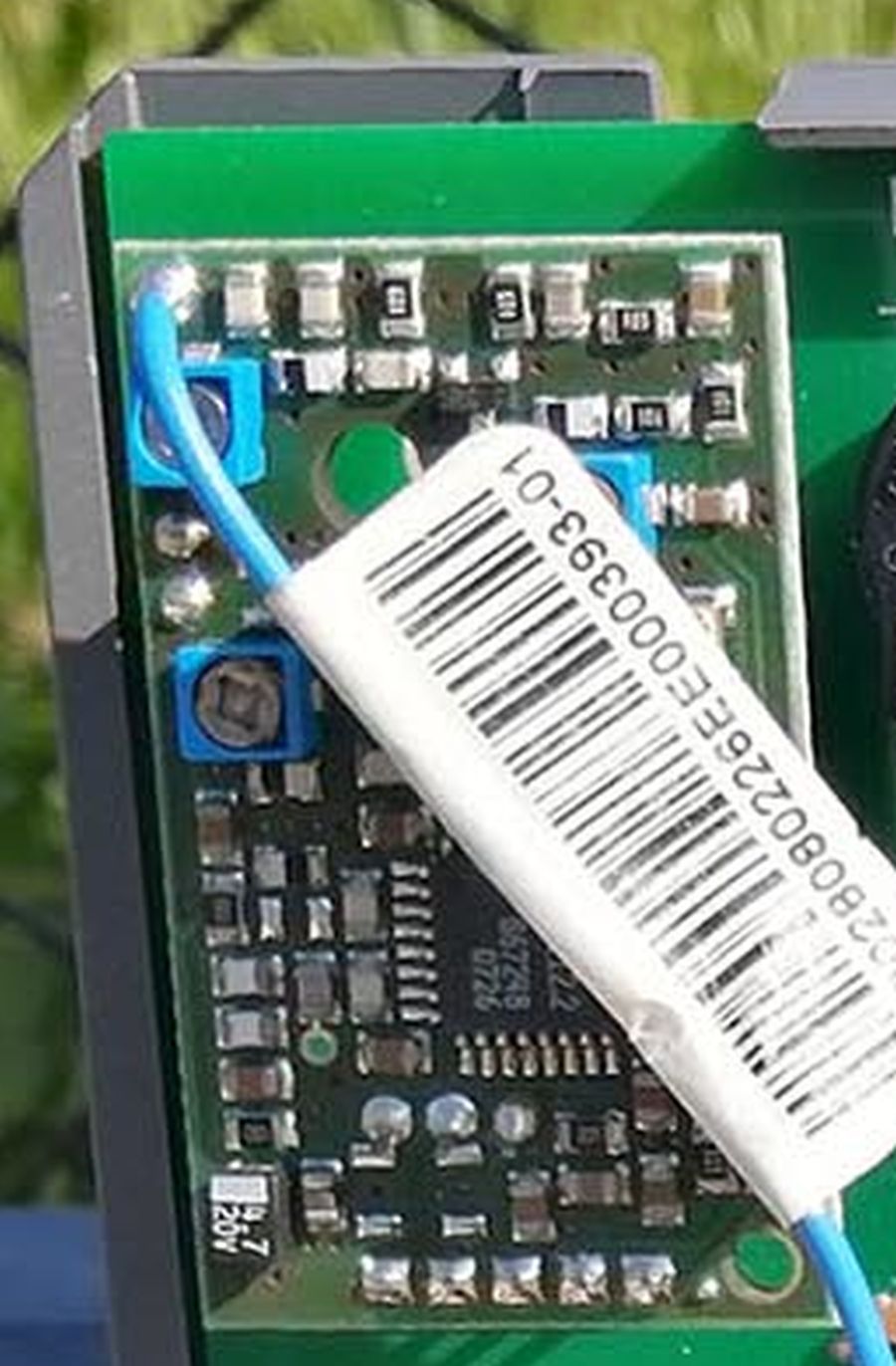

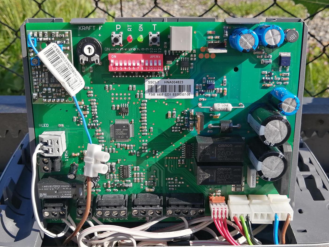

První obrázek jsem použil z internetu. Dnes jsem vyfotil vlastní. Je tam i vidět jak jsem připojil kus drátu jako prodloužení. Samozřejmě to vůbec nepomohlo. Teď večer jsem vyhnul anténu jak je nakresleno na obrázku a zítra vyzkouším jestli se nějak změnil dosah.

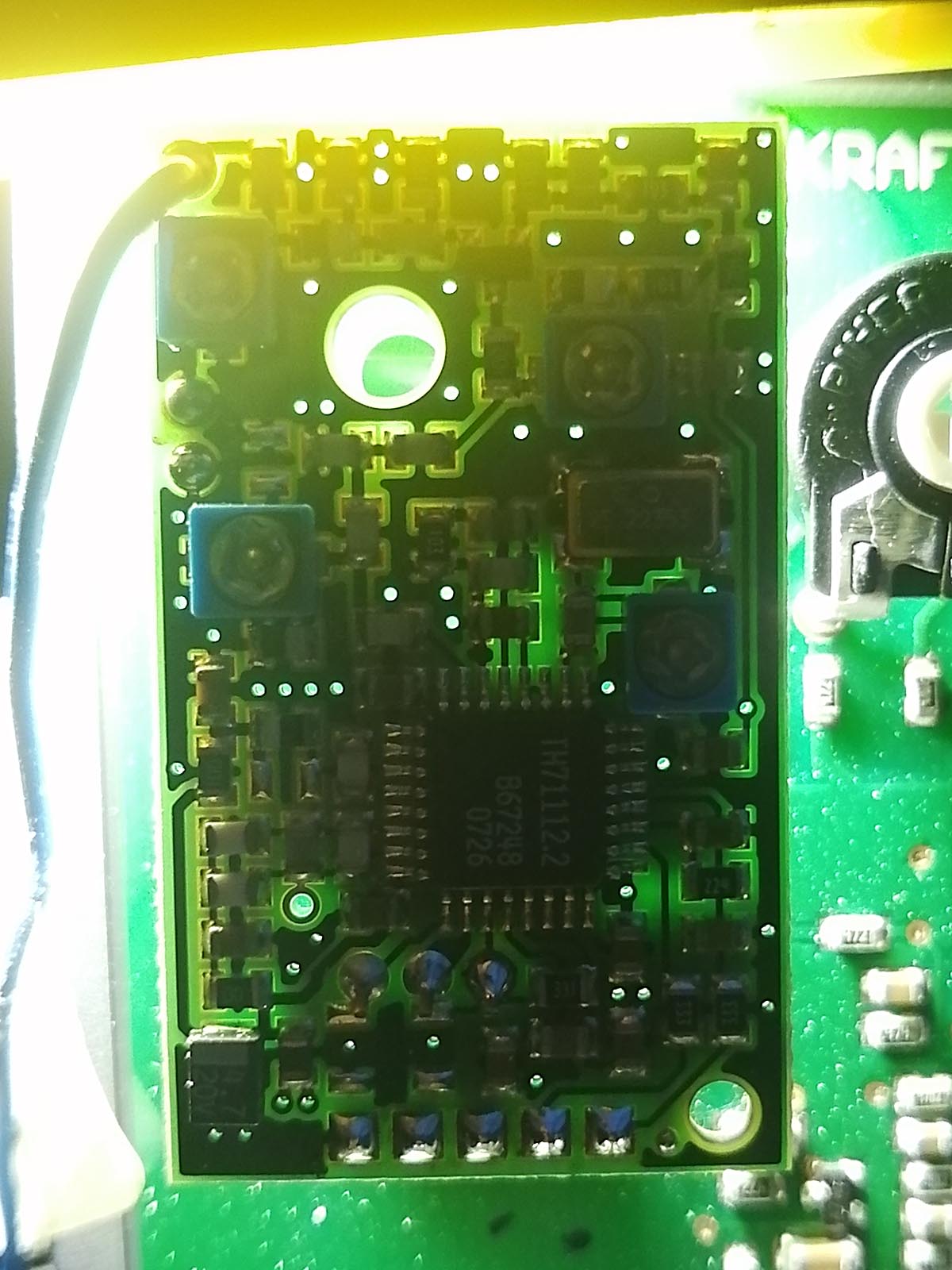

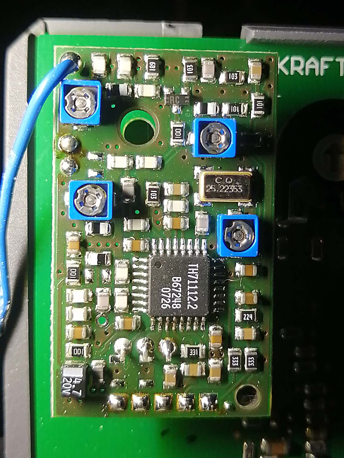

ještě detail jen té destičky a s vyhnutým drátkem . . .
. . . třeba i podsvítit nějakou žárovičkou, aby byly vidět i spoje mezi součástkami.
a ta anténa (zářič) by měla mít délku opravdu jen cca 8,5 cm !!!
ještě by se mohla přidat protiváha, drátek cca 9cm z nejbližší zemní plošky na destičce . . .
potom by to mohlo fungovat jako dipol λ/2 . . .
Pokusil jsem se takto vyfotit.
Délka anténky je podle všeho originál.

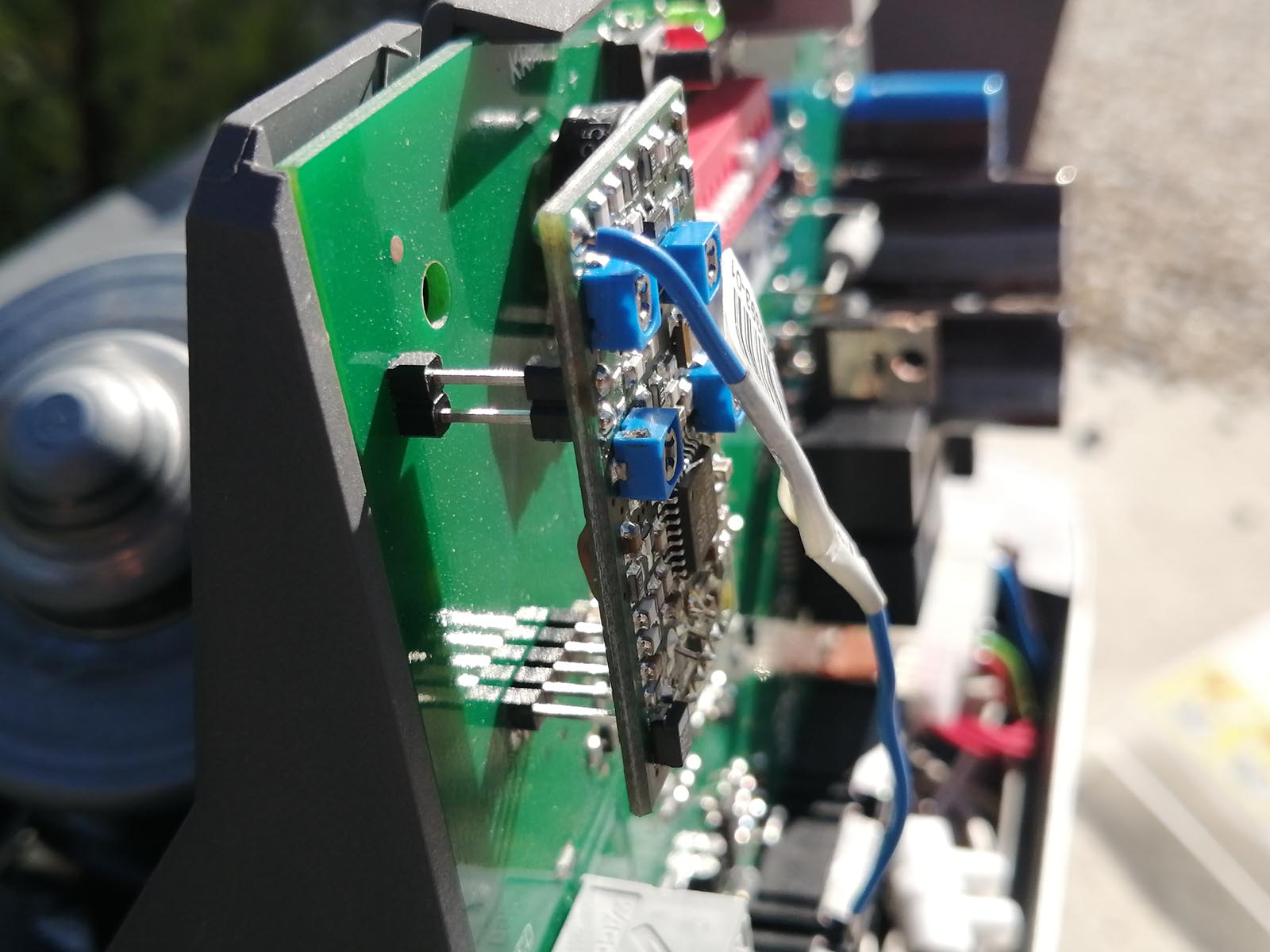

Čokoládou jsem napojoval měděný drát 1,5mm cca 0,5m délka
Po ohnutí drátu "antény" podle obrázku se zlepšil signál směrem kde byl prakticky nulový na nějakých cca 30m. Druhým směrem se signál nezměnil.
Takže teď jsem na oba směry cca 20-30m. Zkusil jsem ješte sundat kryt motoru a anténu ohnout směrem nahoru, to nemělo na signál žádný pozitivní vliv.
