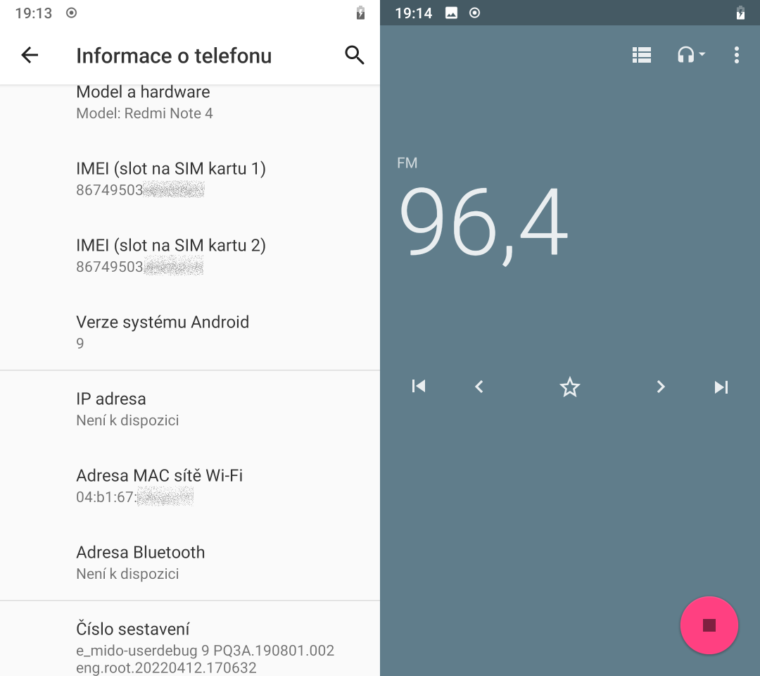

Ahoj. S tím rádiem v mobilu je to asi takhle: FM tuner je "přívěsek" nějakýho bezdrátovýho rozhraní - nejčastěji je to Bluetooth. Teď jde o to, zda se výrobce zařízení rozhodne, zda funkci zpřístupní. Měl jsem jakousi Motorolu, která FM tuner v aplikaci neměla, ale v režimu testu byl tuner přístupný, akorát nešel ladit. Potom jsem měl jinou motorolu s FM tunerem - kdy jsem tu aplikaci našel na Google Play a jen ze srandy ji nainstaloval i do té Motoroly bez tuneru - a tuner normálně fungoval a byl použitelný. Takže pokud se chceš téhle funkcionality zbavit, zkus aplikaci FM tuner odinstalovat, nebo ji aspoň "stopni".
Sám ovšem nenacházím důvod, proč tuner "odstraňovat", protože hardware pro jeho provoz tam stejně bude stále (jak jsem psal - přívěsek rozhraní, nebo modulu).
Tohle je screenshot z Xiaomi Redmi Note 4, ve kterém je ROM od e/OS/ (ne Lineage OS) a funkční FM rádio, aby tady EKKAR nešířil bludy, jak to mají "šaomáci" ošetřený. Telefon je také rootnutý viz. Číslo sestavení.
