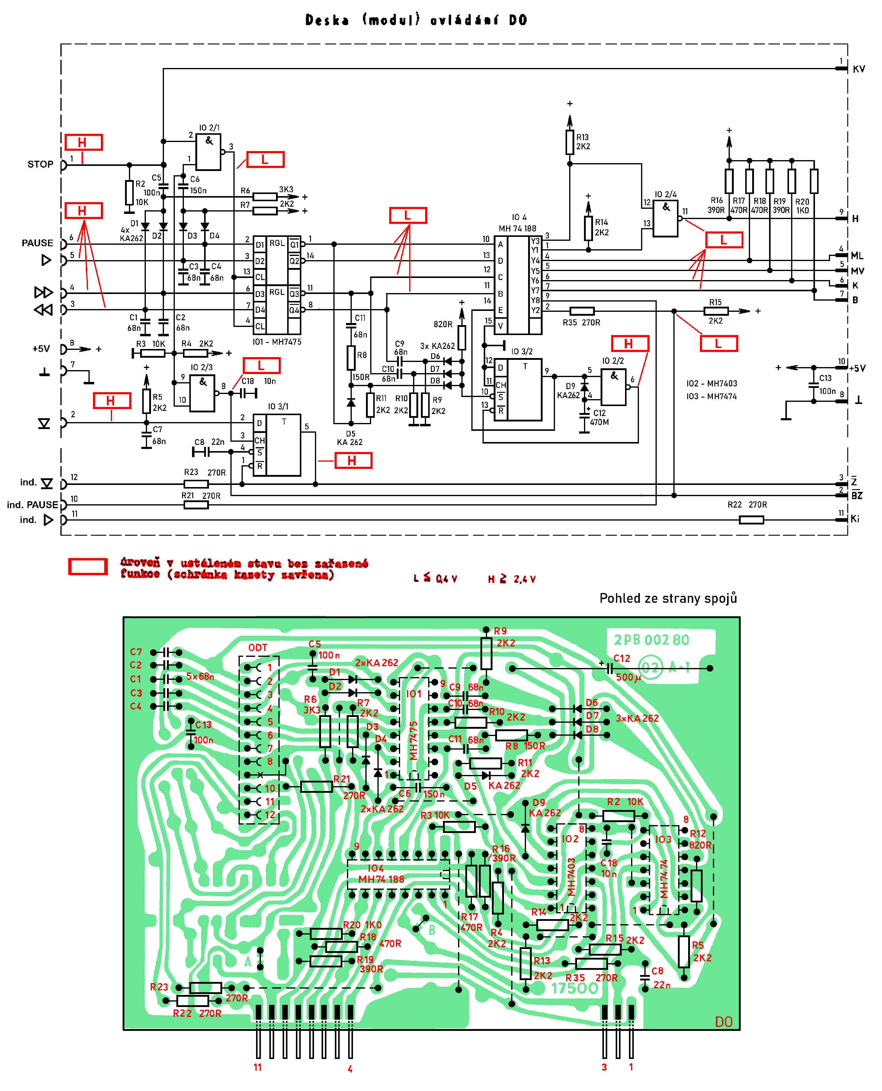

Tak vstupy adresa:
A-0,07v
B-1,7V
C-0,07v
D-0,07v
E-0,07v
přímé napájení 4,8V
Příspěvky: 8123
PříspěvekZaslal: pá duben 05 2024, 18:14    Předmět: Citovat
Takže B je špatně Smile C9 nebo IO1?
Příspěvky: 13542
PříspěvekZaslal: pá duben 05 2024, 18:22    Předmět: Citovat
Blíží se konec sázek....C9.Smile
Příspěvky: 8123
PříspěvekZaslal: pá duben 05 2024, 18:35    Předmět: Citovat
Já taky sázím na C9 Smile

PříspěvekZaslal: pá duben 05 2024, 19:05    Předmět: Citovat
Ten výstup IO1 může být zatížen až 16mA a i kdyby ten kondenzátor C9 byl ve zkratu, tak to zatíží maximálně 6mA, což by tomu IO1 vůbec nevadilo
Příspěvky: 13542
PříspěvekZaslal: pá duben 05 2024, 19:12    Předmět: Citovat
Správná úvaha...asi jsem vsadil blbě.
lubos1961
Založen: Jul 20, 2010
Příspěvky: 431
Bydliště: Nový Jičín
PříspěvekZaslal: pá duben 05 2024, 19:14    Předmět: Citovat
Mimochodem, takle má vypadat pěkné schéma

PříspěvekZaslal: pá duben 05 2024, 20:00    Předmět: Citovat
Podívej se na oba konce R31 390R.
Luboš 1961, výstupní proud 16mA může být u TTL ve stavu L, ale nemůžeš tak zatížit stav H !
Příspěvky: 13542
PříspěvekZaslal: pá duben 05 2024, 21:03    Předmět: Citovat
Můžeš to trochu rozvést? Co s tím má dělat R31? Q4=B=log0...
...nebo, Rozárko, ty myslíš...že na vstupu D4 se vyfotila log0?

PříspěvekZaslal: pá duben 05 2024, 21:23    Předmět: Citovat
No uvídí, jestli mu tudy teče pryč nějaký proud Very Happy
Vůbec neřeším, jaká tam má být logická úrověň, ale je tam blbá hodnota a to má nějakou příčinu.
Příspěvky: 13542
PříspěvekZaslal: pá duben 05 2024, 21:35    Předmět: Citovat
Kdyby proud přes R31 přetěžoval log1 na Q4, byly by to závady dvě, ne?
No, dočkejme času...

PříspěvekZaslal: pá duben 05 2024, 22:09    Předmět: Citovat
Při tý pochybný logice, co tam je, nevíš co co způsobí.
Ale když tam má jednu jasnou pochybnost, tak je zapotřebí zjistit, co to způsobuje.

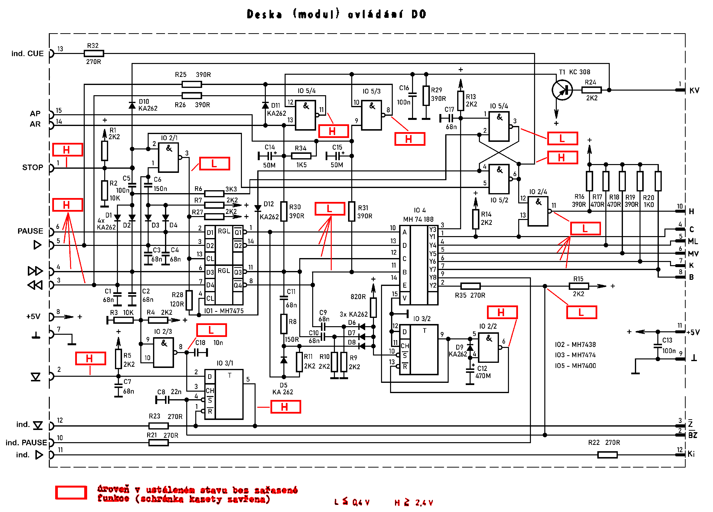

lubos1961
Příspěvky: 431
PříspěvekZaslal: so duben 06 2024, 6:35    Předmět: Citovat
No já si hlavně myslím že tam ani žádný R31 osazen nebude, neboť to je pro funkci Auto Play a u této věže není ani žádný ovládací spínač, takže tam bude ta zjednodušená ovládací deska z SM 260
 Velikost:  164.33 kB
 Zobrazeno:  83 krát
