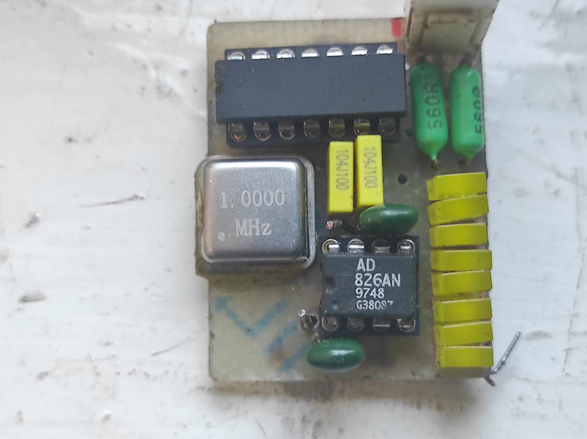

Oscilátor po úpravě, kondenzátor zmenšen na 470p a přidán krystalový oscilátor a dělička CD74AC74. Tento čip nemá odchylku střídy, ukazuje 0.0 mV.
Děkuji za trpělivost.

Tady jsou napětí a proudy na AD826, prosím o doporučení vhodnějšího OZ s vyšším slew rate na místě integrátoru, kdyby byl v DIP8 pozdru, ale mám i adapter na SMD.
Ve zpětné vazbě taky musí být 47k, jinak průběh nebyl rovnej.

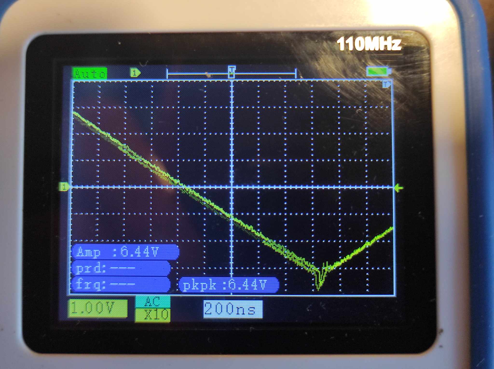

edit : Vyměnil AD826 za LF412 a zhoršilo se to, čím to ?

Čím to, že výměnou za LF412 se to takhle zhoršilo ?

Myslíš ten zub na vrcholu? To nevím, není to nějaký kapacitní přeslech? Druhý OZ v pouzdru máš zapojený jak?

Druhý integrátor je zapojený stejně, akorát v protifázi o 180 na negované Q.
Hrana z 74AC74 trvá 20ns a na invertujících vstupech je ten zoubek taky, ale na výstupech integrátorů se zub projevuje jenom u LF412 a dole je větší a nahoře menší.

To ADčko tam ten zub dělat bude. Když tam dáš operák s jfet vstupem, můžeš použít větší odpor bez zvýšení offsetu.
