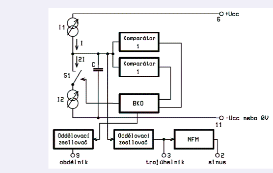

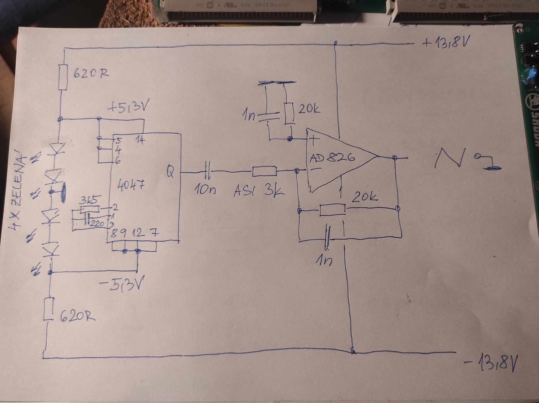

Musíš použít komparátory, jinat to po nějaké době ujede. Zdroje proudu budou mít vždy nějakou odchylku a chyba napětí je integrální (v čase se zvětšuje).
Zjistil jsem, že získat trojúhelník je těžké a už to asi shořelo, AD826 se silně přehřívá

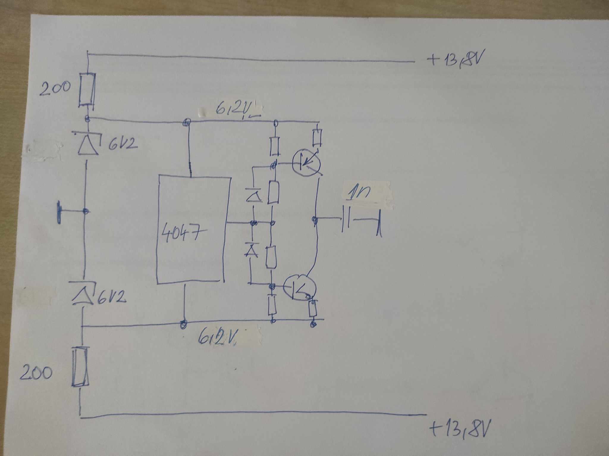

A jeden výstup 4047 už nic nedává, potože to zkratovalo o +
Začnu odznovu bez gatedriverů, ale nevím jak.

x5 10k/2k,
ale on v podstate potrebuje to len ako buffer a keďže ma v spätnej väzbe frekvenčne závislú súčiastku musí vhodne ju hodnotu zvoliť ,
problém podľa mňa je v tom že on teraz dáva do operačku na vstup 15Vpp a nie 7.5Vpp (aspoň tak spoza zákulisných informácii mam ) ale to bolo aj jasne pretože pri 3.3n v spätnej väzbe nemôže nijako získať z 7.5Vpp na výstupe 7Vpp a ak ešte platí to že operaky napája stále +-13,8V tak ja si myslím že ten operak sa chova veľmi dôstojné
Protože to shořelo, chystám se to zapojit znovu takto s tím, aby odpor nebyl menší jak 3k a nezatěžoval výstup 4047 a kondíkem cca 470p až 1n doladím tu amplitudu 7Vpp. Může to tak být ?
Jak poznám, že AD826 zesiluje a nezeslabuje ? Měřením to nejde poznat, protože na invertujícím vstupu je vždycky 0VAC ve všech případech.

šamponku, já nemám na to sledovat tvoje podivné pokusy...
Zkusil jsi si už někdy něco při návrhu obvodů spočítat? Občas se to hodí... Prostě něco potebuješ, napočítáš součástky a prostě to jede... Nebo jedeš na náhodu?

samponek mimo jiné napsal(a):
...protože na invertujícím vstupu je vždycky 0VAC ve všech případech.
tvl, to tak nějak vychází ze zapojení, kdyby tam bylo něco jiného, tak je něco hodně špatně...
Navíc si myslím, že ta kombinace kondíku a velkého odporu na +IN spíš škodí.
Proč to tam dáváš? Prostě střílíš součástky od pasu na volné piny jiných součástek? Nebo jak?
Musel jsem ten neinvertující vstup AD826 trochu stáhnout dolů, abych měl na výstupu integrátoru jenom střídavé napětí a 0VDC.
Kromě toho se mě ten volnej vstup integrátoru hodí, zavádím do něho pár procent primární nf složky, aby se potom na komparátoru mohla porovnávat s tím co přichází ze zpětné vazby z výstupu,
Využívám toho, že se na komparátoru stejně porovnávají dva trojúhelníky, jeden oscilátorovej a druhej zpožděnej ze zpětné vazby.
Snižuje to zkreslení způsobené zpožděním a mrtvým časem, nevím o kolik, ale je to viditelný třeba na obdélníku 5khz a za oscilátorem tomu ještě pomáhám kladnou vf vazbou.

No, vysvětlovat ti jak funguje OpAmp nebudu. To di zvládni z knih, ale jestli chceš lehce zmenšit ofset obvodu (srovnat vstupní bias proudy), tak na + vstup dej raději odpor 2k7. Ten kondík nechej stejný...
