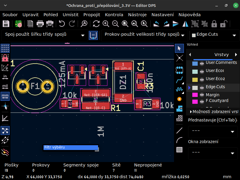

V prvním návrhu desky té ochrany jak jsme to původně navrhli mi vychází výška 1 cm. Ale nepovedlo se mi tam dát ten MOSFET . Nemám tam cesty a kontakty. Tak to ještě musím opravit.
Ta rychlá pojistka je 125mA ale není na skladě. Takže asi by se tam spíš dala 200mA.

Jak byste v případě té ochrany řešili situaci, že uživatel omylem strčí na vstup 5 V v situaci, kdyby tam nebyl napěťový měnič? Napětí na bázi vyletí nahoru.
V takovém případě máte špatně navržený koncept toho napájeného zařízení. Oddělovat ten miniaturní měnič 5V/3,3V od napájeného zařízení když víte, že to zařízení je na něm závislé, je to nejhorší co můžete udělat. Dle mého názoru je nejlepší integrovat měnič i s příslušným zařízením, které má napájet, do nějaké společné krabičky tak, aby byly uvnitř propojeny napevno a pak se nemůže stát, že měnič někdo vynechá. Na krabičce by měl být integrován USB konektor jasně popsaný pro připojení napájení 5V DC. Pak se dá pro napájení použít klasický USB kabel a k napájení v podstatě jakákoli klasická powerbanka nebo třeba i adaptér 230V AC/5V DC s USB výstupem.
Proč když smažeme ze schématu tranzistory BJT, rezistor, kondenzátor a zenerku, necháme napětí tak jak je, tak proud mosfetem stále prochází? Bez připojené brány by asi měl být mosfet uzavřený, tedy Ids by mělo být minimum jako Leakage current? A přesto to jede na plno.
Protože to tak je. necháš-li gate viset "v luftě", časem se na ní vytvoří napětí, které tranzistor otevře. A protože se nemá jak a přes co se vybít, zůstává mosfet otevřen.
To je něco, co se u bjt nemůže stát.
