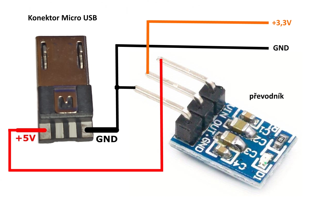

Upozorňuji, že obrázek "SCHEMA ZENER + MOSFET.png" uvedený v prvním příspěvku celého tohoto tématu je nakreslený špatně. Chyba tam je v tom, že ten MOSFET má zakreslenou diodu v opačném směru. Oprava byla uvedena až dále v průběhu diskuse. Správně je toto, ale chrání to samozřejmě pouze přepólování na straně vstupu tj. tam kde je těch 5V a nikoli pokud na výstupu 3,3V napájenému zařízení prohodíte nesprávně vývody.

Přesně tak. Takže bych tam ten obvod ani nedával. Navíc je otázkou jestli ten převodník na 3,3V sám nemá na vstupu diodu pro ochranu proti přepólování. Bude stačit výstup z powerbanky připojit s použitím vhodného USB konektoru na převodník pro 3,3V. Pokud má powerbanka výstupní konektor micro USB tak použijte vhodný protikus jako je třeba tento. Zapojení by mělo být viz přiložený obrázek.

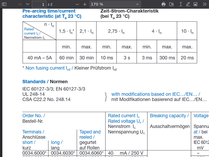

Teď hledám pojistku a nevyznám se v té tabulce. Pomůžete mi to interpretovat?
Má to být rychlopojistka ale může být blbě dostupná.
https://img.gme.cz/files/eshop_data/eshop_data/4/633-175/dsh.633-175.1.pdf
Já se díval na smd pomalé pojistky 100mA a mě to příjde že reagují strašně pomalu. Čekat 100 sekund než se přepálí pojistka v horkých teplých dnech 80 sekund při proudu 200mA se mi zdá dlouho (pomalá pojistka - tyto charakteristiky chápu: https://img.gme.cz/files/eshop_data/eshop_data/11/633-615/dsh.633-615.1.pdf).

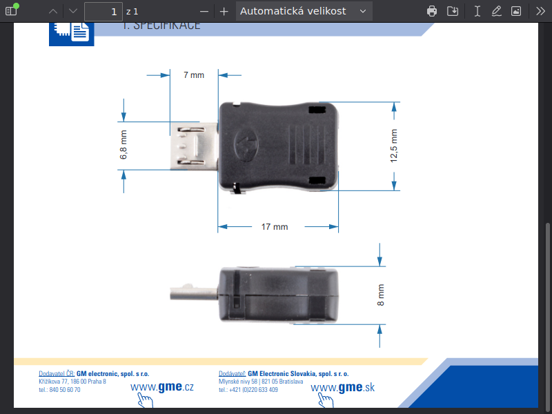

Co se týče konektivity tak budu potřebovat spíš malé konektory. Tenhle vypadá obrovský. Jaký to má rozměr? Spíš něco co má konektory o velikosti dvou krátkých pinů ale s ochranou proti přepólování. Nepoteče tam tak velký proud že bych se bál že se mi ty hřebíky roztaví.
Toto bych mohl koupit na to externí připojení:
https://www.gme.cz/v/1500763/kls-microusbcap-konektor-micro-usbpouze-napajeni
 Velikost:  96.7 kB
 Zobrazeno:  8 krát
