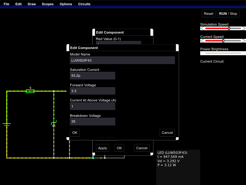

Tak jsem nastavil to zenerovo napětí a trochu jsem editoval to schéma. Přidal jsem jednu ledku a dva vypínače. Když vypnu ten okruh s mosfetem a nechám svítit jen červenou ledku tak na zenerce vůbec není to napětí které jsem čekal. A změna rezistoru na to nemá moc vliv.

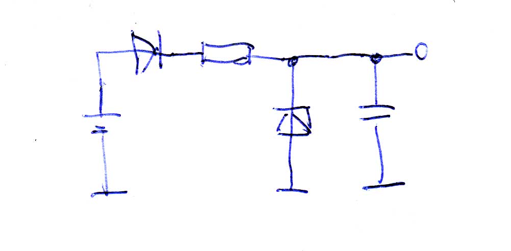

A teď další - to zapojení je nesmysl. Nikdy se tyto kondenzátory nezapojují do serie, a pokud už je to nutné (ke zvýšení výsledného napětí), pak se k nim připojují vyvažovací odpory.
Ochranu proti přepólování můžeš vyřešit diodou, jak už tu někdo psal. A když tu diodu zapojíš správně, nemusíš ani měnit hodnoty součástek.

Napětí na zenerce a LEDce bude stejné, protože jsou spojeny drátem. A sice podle té LEDky, protože ta se otevře při nižším napětí. Zenerka se při tak nízkém napětí ani neotevře, nepoteče jí skoro žádný proud. Jestli to chceš změnit, dej třeba místo toho levého spínače odpor.

Přesně tak. Pokud rozepneš spínač, led zhasne a pomalu se začne nabíjet ten kondík. Když dáš odpor 100Ω, urychlíš to.

Posílal jsem screenshoty a odkaz na pdf zenerky, a zmizelo to, tak nevím jestli jsem to poslal jinam nebo to bylo smazáno. Ledky nakonfigurovány, R jsem změnil na 6 ohm, kondík jsem změnil na normální kapacitu. Saturation current nevím odkud zjistit. Nestíhám číst komentáře

Ta jedna ampéra té ledce asi nebude dělat dobře. Ale je fakt, že takhle už tou zenerkou teče nějaký proud. Ale v reálu by ti ta ledka shořela.
asdf
Založen: Oct 06, 2022
Příspěvky: 712
PříspěvekZaslal: pá březen 01 2024, 16:01    Předmět: Citovat
Řekněme, že chceme, aby ta ledka normálně svítila. Místo levého vypínače dáme odpor. Na zenerce by mělo být 3,3V, na ledce asi 1,5V. Na tom novém odporu tedy bude 3,3V-1,5V=1,8V. Ledkou a tedy i tím novým odporem má téct třeba 20mA. Takže hodnota nového odporu by měla být 1,8V/20mA=90ohm.
Nyní by to chtělo taky trochu zvětšit ten odpor u baterie, aby tou zenerkou netekla ta jedna ampéra. Třeba chceme, aby zenerkou teklo 10mA. Ledkou teče 20mA. Dohromady tedy tím odporem u baterie poteče 10mA+20mA=30mA. Na baterii je 9V, na zenerce bude 3,3V. Na odporu tedy bude 9V-3,3V=5,7V. Odpor tedy bude 5,7V/30mA=190ohm.
Takže bych ten levý odpor, který má teď 6 ohmů, předělal na 190 ohmů a místo levého vypínače dal odpor 90 ohmů. Pak by ta ledka měla normálně svítit a nic by nemělo hořet.

Tazatel by měl uvažovat úplně jinak. Pro LED je ta zenerka zbytečná a tudíž stačí omezení proudu odporem seriově s LED rovnou na 9V. Já samozřejmě chápu, že se učí, ale to neznamená naplácat součástky bez rozmyslu a dívat se, co to udělá.
K původnímu zapojení - chrání ten kondík před přebitím. Do 3,3V jde veškerý proud do kondenzátoru. Od 3,3V jde veškerý proud zenerkou.
Pokud použije klasickou zenerku - https://www.gme.cz/v/1489554/semtech-bzx55-c3v3-zenerova-dioda - pak z katalogových hodnot uvažuji proud 0,15A, odpor pak bude 5,7/0,15=38Ω, nejbližší vyšší hodnota E12 je 39Ω. Takhle se to počítá.

Použil jsem blbou zátěž. Měl jsem tam dát třeba žárovku. Chtěl jsem aby na výstupu bylo napětí 3.3, takže spotřebič by měl jet na toto napětí. U těch ledek to nejde, takže by asi muselo být více ledek za sebou...
Chtěl jsem hlavně vidět, jestli na té zenerkce číslo 1 bude 3.3 a na tom výstupu také 3.3 a případně o kolik to tedy klesne. Když se tam přidají rezistory, tak je to méně přehlednější. Tak raději dát zátěž, kde bude normální napětí 3.3V a proud např. 200mA... čili 0.66W odběr.

Tak tam dej odpor 3,3V/200mA=16,5ohm.

U normální zátěže se počítá trochu jinak. Odporem R poteče proud zátěže + proud zenerkou. Tedy 5,7/0,35=16Ω.
Jako zátěž můžeš dát odpor - to už dopočítal kolega přede mnou Smile
