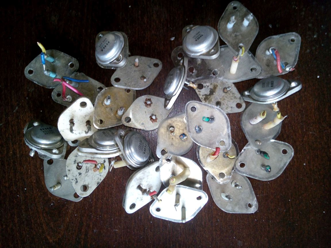

Vážení, jak se postavit k výběru KD502 v lineár zdroji, kde jich bude 3 ks paralelně s emitorovejma vyrovnávacíma odporama 0,1R? Maximální proud zdroje bude 6A. Vzít KD-čko, co mi padne pod ruku a nebo je aspoň trochu spárovat? Bohužel BM455 se nikde v širokým okolí nevyskytuje. Tedy o jednom nefunkčním a vyrabovaným vraku vím ale není k němu ani držák TO-3.
Udělat si na kusu chladiče přífušek + stabilizovaný zdroj kde proudovým omezením nastavím kolektorový proud co mě zajímá a mezi C a B miliampérmetr s drátovým poťákem a vybírat na Ib při kterým se začne rozsvěcet omezení? Stačí to na dvou bodech, třeba 1 a 5A?
Někdo tu kdysi popisoval, že výkoňáky páruje na žárovkách a autobaterce ale nějak k tomu nemůžu nic nalýzt. _________________ Jirka

Udělal bych to tak, že bych tam napráskal 3 tranzistory, nastavil 6A nebo trochu méně, změřil napětí na emitorových odporech a pokud by se proudy příliš lišily, došteloval bych je úpravou bázových odporů. Rozdíly pro malé proudy budou nepodstatné, výkonová ztráta na tranzistorech bude malá a rozdíly vadit nebudou. _________________ Krátce před tím, než se to rozbilo, tak to ještě fungovalo...
Mám na to zbastlený přípravek ještě s C520D a s trčícíma trojkama šroubama, zdířkama a přepínačem a 300W reostatem. Nasadím KD, přitáhnu jednou matkou, přepínačem volím 1A a 10A A výsledné Ic / Ib napíšu tenkou centrofixkou na KD a potom vyberu přibližně stejné.
Možností je víc, ale zdířky a trčící šrouby urychlí přehazování KD na chladiči, s výhodou můžeš k napájení toho celého použít vhodné laboratorní zdroje, ale ty jsem tehdy ještě neměl a tak to bylo součástí jiskrové metody napájené autobaterkou.

Tak jsem projel všecky KD-čka, co jsem vyhrabal. Zatím jen na zdroji 8V s omezením na 1A.
KD503 mám s h21 100, 133, 105
KD502 mám s h21 121, 66, 235, 87, 200
KD501 mám s h21 66, 111, 166, 125
Jsem z toho rozpačitej, nejsou ty zesílení na KD-čka nějak moc velký? Ještě jsem kouknul oscilem, zda to nekmitá a né.
KD501 do zdroje dát nemůžu, malý Uce. KD503 bych rád nechal na lepší časy. No a v těch KD502 jsou takový rozdíly, že 3 aspoň trochu podobný nenajdu.
Má to vůbec cenu je zkoušet na těch 5-6 A? Musel bych je dávat na chladič. _________________ Jirka

Pohledem do katalogu vidím, že KD50x má dle výstupních charakteristik při proudu 3A h21e cca 75, při proudu 6A h21e cca 60. Tvá měření dle mého názoru nevybočují z rozptylu tehdejší výroby a stále si myslím, že libovolné kousky zcela vyhovujícím způsobem doladíš ke spolupráci úpravou bázových rezistorů. Takže bych to celé postavil, donastavil a hotovo. _________________ Krátce před tím, než se to rozbilo, tak to ještě fungovalo...
Největší množství KD503 mě ukazuje 49 až 68, ale ono záleží při jakém proudu se to měří a na chladič je dávat musíš, popisoval jsem to v minulém příspěvku.

Nojo, ale ty rozdíly u KD502 jsou opravdu veliký. Zkusil jsem tři dát na chladič a na 4A prouďák skoro proti 1A vůbec nepoklesl, maximálně o 3-4.
Koukal jsem, že je krom AME skoro nikde nemají. A mají je dokonce párovaný, takže těch 170 kaček za dva dám a snad k tomu bude aspoň jeden z těch, co mám, blíž. Synovec dělá půl kiláku odtamtud a tak se mi tam staví. _________________ Jirka

Vždyť to je právě dobře, že h21e nepokleslo. V takovém případě ti právě stačí, abys příslušně upravil proudy do jednotlivých bází a kolektorové proudy budou potom stejné. Kvůli čemu potřebuješ stejné zesílení? Jen ti prostě budící stupeň musí dokázat vybudit i tranzistor s nejmenším zesílením, to je celé. A protopíš něco na bázových odporech, ale to vzhledem ke gigantickému výkonu, co může být protopen na tranzistorech, nestojí za řeč. _________________ Krátce před tím, než se to rozbilo, tak to ještě fungovalo...

S KD503 jsem si užil pri opravách ks ADJ636 kde jich je celkem 12, vždy dva v kaskádě pro vyšší UCE a 3 + 3 takové bloky praralelně. Ale vybral jsem a zbytek nastavil. KD503 se skříženýma mečena měly Betu i přes 100. A pokud byly z jedné série, tak se nemusely ani nijak moc párovat- všechny stejný. _________________ ..to bude jen ňákej odpůrek
Chlapi, nekomplikujete to zbytečně?
Párování je potřeba v nf zesilovači. Ne kvůli rozdělení proudu, ale kvůli zkreslení.
V tomhle případě (zdroj) úplně stačí spojit báze natvrdo, emitorové odpory se postarají o stejné nebo hodně podobné emitorové proudy. Báze si každá vezme budící proud jakej potřebuje. Zkuste si to nakreslit. Nebo zapojit a změřit. Největší rozdíly tam nadělá rozptyl Ube mezi jednotlivými kusy.
No právě, chtěl jsem tam dát KD502 s co největším zesílením abych nemusel předělávat buzení. Ono je rozdíl, jestli si vemou dohromady 70 a nebo 15 mA.
5 kousků je na cestě a tak snad něco vyberu líp k sobě. _________________ Jirka
