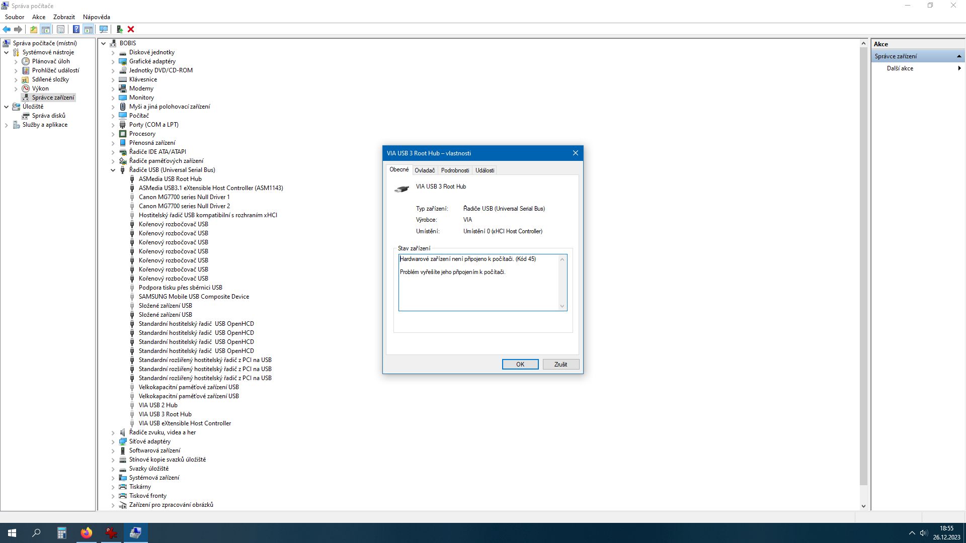

Tak jsem přeinstaloval všechny ovladače, zkoušel jsem starší i nový a nic.
I ten čipset- to mi zase hlásí, že není hardware. A ty šedivý položky ve správci zase, že zařízení není připojeno (viz foto)

Příspěvky: 8125
PříspěvekZaslal: út prosinec 26 2023, 19:25    Předmět: Citovat

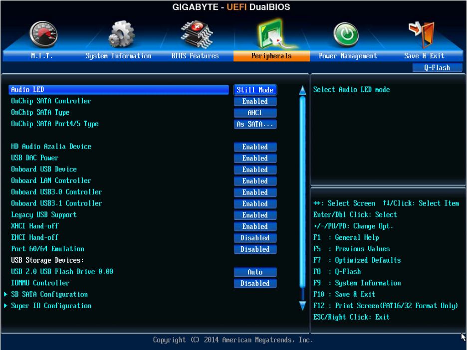

Vypadá to, že ti chybí nainstalovaná ta VIA, případně běží jen v USB2 módu. ASMedia i čipset tam jsou.
Odeber ty šedivé VIA + hostitelský řadič kompatibilní s XHCI. A podívej se, jestli jsi tu VIA omylem někde v BIOSu nezakázal, podle všeho je tam třeba povolit 2 USB3 řadiče.

PříspěvekZaslal: st prosinec 27 2023, 15:51    Předmět: Citovat
V tom správcovi zariadení sa dá dať zobraziť podľa pripojenia. Potom bude jasne viditeľné čo k čomu patrí.
Ako to že to má USB3 od VIA a aj od ASMedia? Všetko USB3 a eXtensible by som vyhádzal a nechal windows nech si zasa nájde.

PříspěvekZaslal: st prosinec 27 2023, 16:29    Předmět: Citovat
Pokud je v tom Správci zařízení zaškrtnuto Zobrazit skrytá zařízení, protože VIA USB 2/3 zařízení je zašedlé, tak je v BIOSu toto zařízení zakázáno, nebo někde vyhnila PCIe linka, která VIA chipset připojuje.
