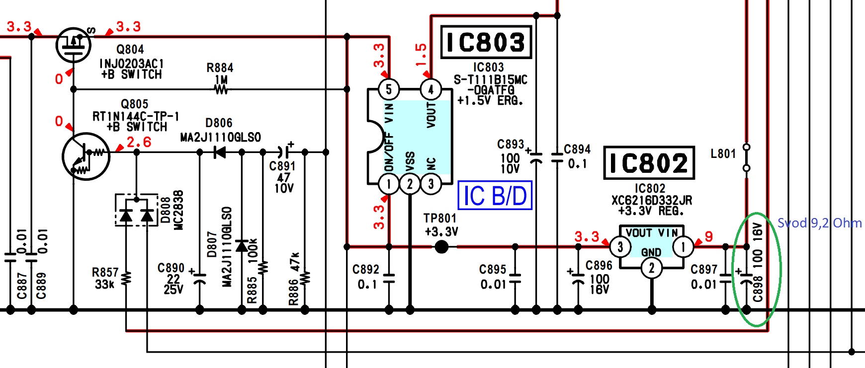

Zdravím všechny přítomné a prosím o radu. Kamarád mi dal na opravu tento radiomagnetofon s CD přehrávačem s tím že mu přestal fungovat, nelze zapnout. Hned mě napadlo síťové trafo, po změření ohmetrem na přívodním kabelu však ukazoval 381Ω takže dobré, takže rozebrat a hledat závadu. Šroubků je tam celkem dost a některé jsou schovány ale na ElektroTanya jsem našel servisní manuál SONY CFD-S05 VER1.0 SM tak jsem mohl lépe hledat. Po otevření jsem začal měřit napětí od zdroje. Napětí na sekundáru 10,05V∿, po usměrnění 13,3V, došel jsem k IC802 (str.20 SM), je to stabilizátor 3,3V ale místo toho jsem naměřil pouze 1,33V. Zkusil jsem vypájet kondenzátor C898 100µF/16V, změřil na čínském testeru ale ten mi ukázal 0,98Ω, vzal jsem Mustool C21 co mi před týdnem přišel z číny a ten se rozpískal. Na Metex M-3660D mi na nejnižším rozsahu Ohm ukázalo 9,2Ω. Zradoval jsem se že jsem měl obrovské štěstí a hned jsem našel chybu. Kondenzátor jsem vyměnil, na několika přístroji změřený, jiný se stejnou hodnotou i napětím ale když jsem tam pustil napětí ze zdroje tak bylo vše jako dřív, napětí na výstupu stabilizátoru stále ukazovalo těch 1,33V.
Proto se zde obracím pro radu zda může být tento IO vadný, mohl jej odrovnat ten kondenzátor?

Určite sa ozvú povolanejší (vidím len tvoj kúsok schémy, nepoznám datasheety polovodičov), ale možno sa práve Teraz potrebuješ posunúť ďalej, tak niečo na polemiku a prípadne im pripravíme lepšiu pôdu:
Predchodzí môj príspevok som zmazal: keďže v hodine nočnej som si v rýchlosti otočil in/out stabilizátora...
Takže inak:
ideme sprava doľava, za predpokladu, že elektrolyt na tom mieste mal nezvyklý zvod, už ho nemá (alebo bol smd?), že na vstupe stab. je už napätie vyššie ako požadované výstupné, schéma píše 9V, zo zapojenia vyplýva že vyčistené, súčasne teda v schéme to vyťahané červeným nie je napríklad len stav pre ON, s aktuálnym stavom OFF a s U na vstupe pod 3,3V:
Zvod pasívnej súčiastky na vstupe stabilizátora by ho nemal odpraviť: veď preň je to len zníženie vstupného U... Nevieme ale či nezlyhalo ako prvé u kondenzátora jeho kapacita: pokiaľ by do stabilizátora šiel bordel, vylúčiť jeho poškodenie neviem či je takto možné, možno by sa dalo posúdiť z jeho vnútorného zapojenia...
Potom už len uvažovať či a čo všetko porobil stabilizátor pri jeho prípadnom odchode: na výstupe... aj keď nebýva zvykom. Ako to vyzerá ohmicky za ním?
Je problém odpojiť jeho výstup, alebo ho skontrolovať externe?
Alebo pustiť zaň požadované U nie je vhodné?

Pokračoval bych výměnou C896 (100µ/10V).
Zkus změřit ohmicky IC802 pin 3 (VOUT) proti pinu 2 (GND).

Změř odpor v té 3V3 větvi a pokud tam nebude příliš málo, vnuť do ní externí napájení, klidně se zapnutým aparátem. Najížděl bych regulovatelným zdrojem s proudovým omezením od 0 a sledoval odběr. Buď něco stabec přetěžuje, nebo je vadný. Jak je psáno výše, kondík na vstupu ho neodpraví. Určitě to není jediný kondík v té napájecí větvi.

Zdroj na výstup stabilizátoru zapojit můžeš, samozřejmě nechoď s napětím nad 3V3. Většina stabilizátorů při napětí na výstupu o málo vyšším, než na co má stabilizovat, prostě zavře regulační tranzistor a nic nedělá, některé speciální výjimky mohou mít druhý tranzistor proti zemi, pak jsou schopné být nejen sériovým stabilizátorem, ale i paralelním, tedy fungovat obdobně, jako zenerka a stahovat vnucené napětí na výstupu na hodnotu svého stabilizovaného napětí.

Tak jsem na výstup OUT IC802 připojil laboratorní zdroj s nastaveným napětím nejdříve na 2V a pak na těch 3,3V, na zdroji se neukázal žádný odběr až jsem stlačil tlačítko POWER tak na okamžik vyskočil odběr na nějakých 0,620A ale LED kontrolka ani displej ani neprobliknul a opět žádný odběr. Abych vyloučil nějakou svojí chybu tak jsem do serie vřadil multimetr přepnutý na rozsah 20A a ten mi potvrdil ten mžikový odběr. Přepnul jsem ampermetr na 200mA a měřil zda má v klidu nějaký odběr ale ten je 0.
Zkoušel jsem pouze samostatnou desku se zapojenými tlačítky bez připojených dalších konektorů od magnetofonu, CD tak si nejsem jist zda takto to je správné, snad to nemá vliv.
Musím pohledat na tom plošném spoji jednotlivé měřící body (je tam více napětí 9V_6,2V_3,3V_1,5V).
Ten IC802 je zapojen přímo na přívod ze zdroje tak by měl snad trvale dávat těch 3,3V. Pokusím se nějak ten výstup OUT přerušit a takto odzkoušet zda dává 3,3V.

A měl jsi připojený jen ten náhradní zdroj nebo náhradní i vestavěný zdroj?
Já jen že z té 9V větve před stabilizátorem je napájeno několik dalších větví.
A jak znám Sony, kde je i ochrana ochrany, tak si nedělám iluze o tom že si CML nepopovídá s nějakou periferií a vypne to.
Informace o o AC napájení putuje ze zdroje až do CML.
A když jsi dělal ty pokusy, tak to napětí 3,3v drželo svoji hodnotu?
A 1,5V na výstupu IC803 bylo?
jinak IC802 XC6216D332JR-G má absolute max 300mA.... https://cz.mouser.com/datasheet/2/760/TOSL_S_A0009775294_1-2574986.pdf

Když jsem to zkoušel tak jsem měl napojený pouze laboratorní zdroj přímo na výstup toho stabilizátoru a napětí 3,3V drželo.
Před chvíli mě napadlo napojit místo baterií ten laboratorní zdroj, mimochodem vlastním tento, zakoupený na Aliexpress Laboratorní zdroj Nice-Power SPS3010 0-30V/0-10A. Po zapnutí s nastavenými 9V je na výstupu IC802 3,3V a za dalším stabilizátorem IC803 je 1,5V. Musím to nyní vyzkoušet i se zapojenými všemi konektory jak se to bude chovat neboť po stisku tlačítka POWER se nic nedělo jedině si to vzalo nějakých 250mA ale 3,3V držely stabilně.

Na stránce 24 (servisní manuál SONY CFD-S05) jsou uvedeny hodnoty odběru proudu pro různé provozní režimy,
tak pokud vše po sestavení poběží, tak zkus hodnoty porovnat.

Nyní jsem pozapájel všechny konektory mimo reproduktorů ale to by snad nemělo vadit a připojil na laboratorní zdroj nastavený na 9V jako bych jel na baterie. Stisknul tlačítko POWER, na zdroji naskočil mžikový odběr nějakých 190-200mA ale dál se nic nedělo, displej se nerozsvítil a ostatní tlačítka nereagovaly.

Těch 3V3 je v tomto případě přítomno? Zkoušel jsi už přivést 3V3 z lab. zdroje, mít to zapnuté normálně do sítě a zkusit start? Omlouvám, se ale už se v tom trochu ztrácím, přece jen u toho nesedím.

S připojeným síťovým zdrojem a přivedeným napětí 3,3V z laboratorního zdroje jsem to ještě nezkoušel, vyzkouším. Těch 3,3V bylo přítomno.
