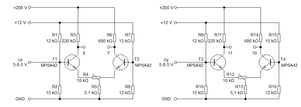

Co je mi ale divný je, že X-ové ose stačí +-60 V pro plnej rozkmit, ale Y-ová potřebuje +- 80 V. Je to normální, že jsou rozdílný citlivosti?
Jo, je to normální, souvisí to s parametrem "vychylovací účinnost" resp. "vychylovací koeficient" - je to jednoduchá závislost. Udává se, o kolik cm vychýlí stopu paprsku rozdíl napětí na destičkách o velikosti 1V. Vertikální destičky jsou od stínítka obrazárny dál, takže při stejně velkým úhlu odklonu paprsku od osy báně = při stejně velkým napětí mezi destičkama je kolmá vertikální vzdálenost stopy od osy stínítka větší, než když stejně velkej úhel udělají destičky horizontálního vychylování.

Využil jsem chvíli volna a vyzkoušel XY zesilovač. Úplně stačí takto základní zapojení. Do 10 kHz nepozoruju pokles amplitudy, pro mý pokusy to úplně postačí, takže můžu kašlat na nějaký kmitočtový kompenzace a složitosti. Řídicí napětí zhruba 5-8,5 V zajistí rozkmit přes celou obrazovku.

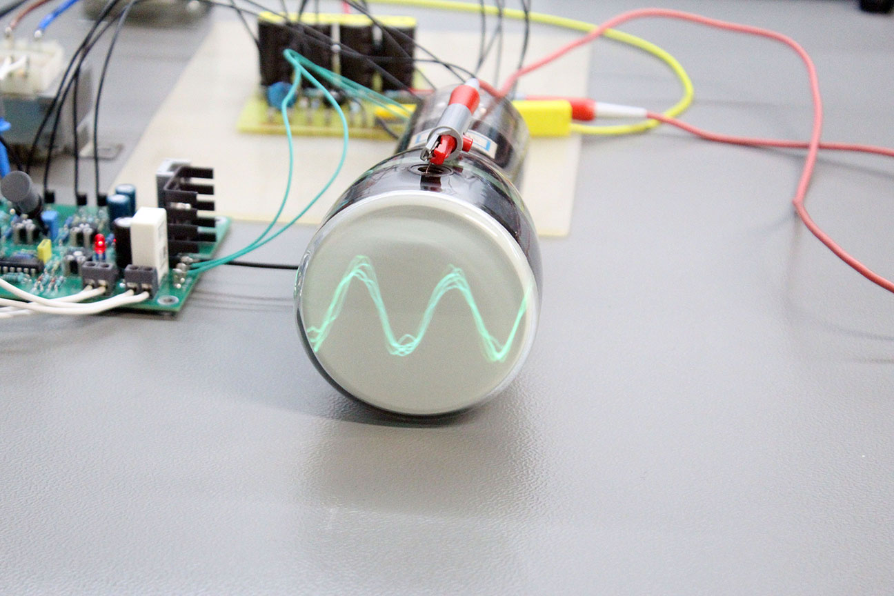

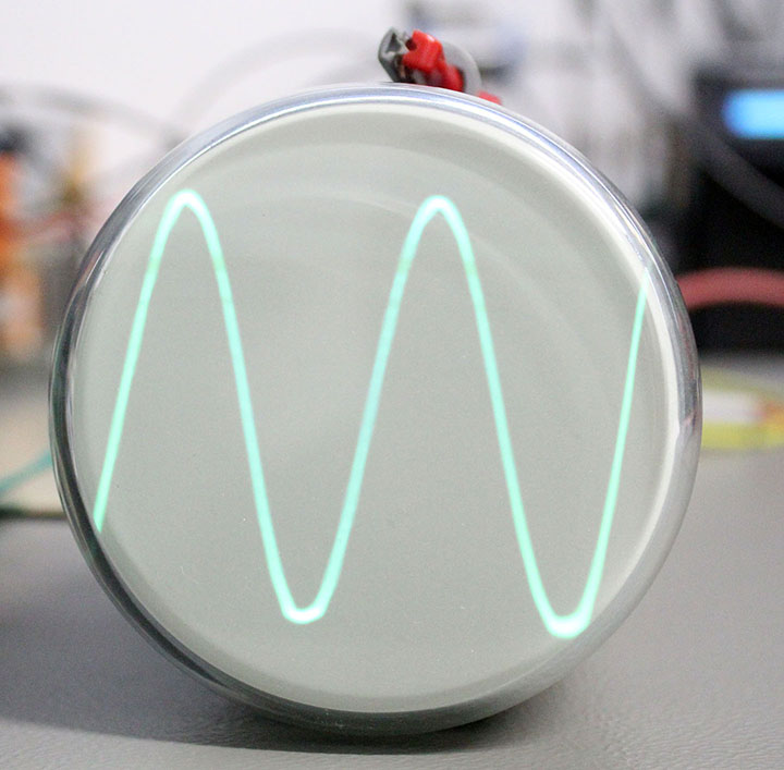

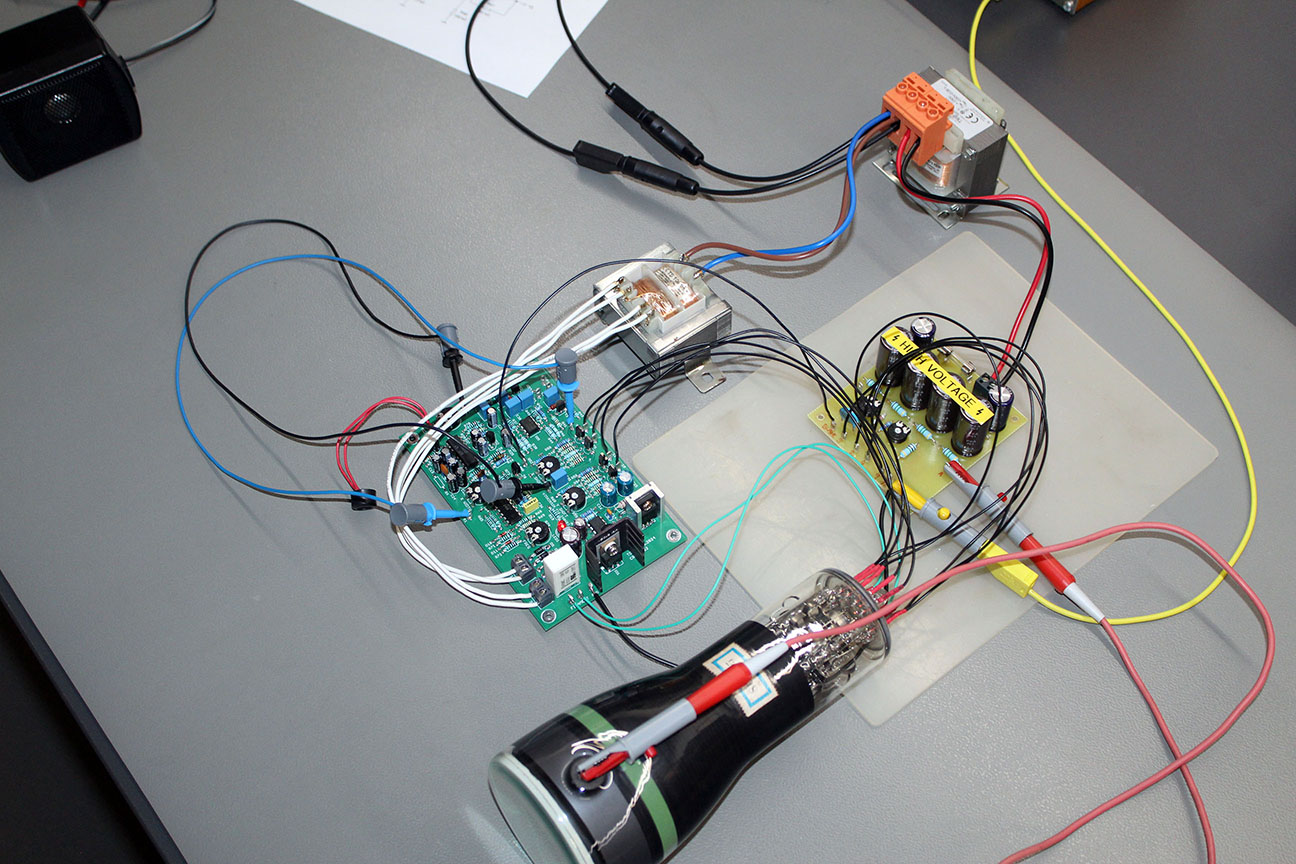

Tak mám hotovou elektroniku. Nakonec je to trochu složitější, než jsem zamýšlel, jako vždycky. Doplnil jsem tomu i XY předzesilovače, pro externí vstup. Ne jen přes mikrofon. Časovka je jen přes trimr, stále to bude sloužit jen jako efektová hračka, ne měřák.
Přes mikrofon je to trochu roztřesený, ale to protože mi tu hučí a šumí kde co. Z generátoru je to pěkný. VN zdroj je raději přes oddělovák, ať to není spojený s fází.
Ještě nějakou krabicu a mám hotovo.

forbidden napsal(a):
Využil jsem chvíli volna a vyzkoušel XY zesilovač...
Aby bylo vychylování paprsku symetrické kolem středu, měly by být kolektorové odpory stejně velké.
Proč jsou rozdílné - je to záměrně z nějakého důvodu?
forbidden
Založen: Feb 14, 2005
Příspěvky: 9453
Bydliště: Brno (JN89GF)
PříspěvekZaslal: so leden 04 2025, 13:04    Předmět: Citovat
hafca: to je krása, ale mimo moje možnosti, to bych stavěl tak 10 let, jak se znám.
sis2: už přesně nevím, ten zesilovač jsem zkoušel v LTspice a ty rozdílný hodnoty vycházely líp, je to půlrok, už si fakt nevzpomenu, původně byly samozřejmě stejný. Ale ani naostro žádnej problém nepozoruju.

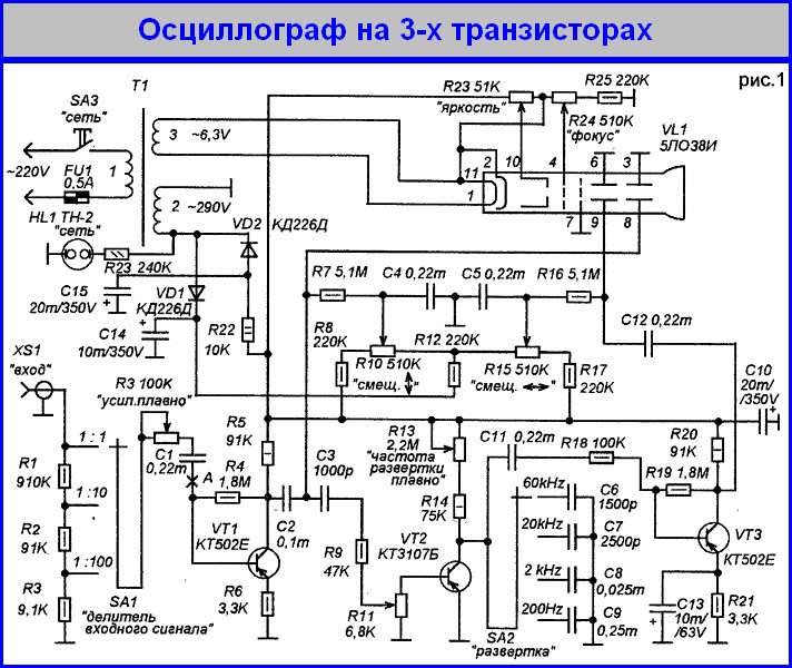

Osciloskop s troma tranzistormi
https://vk.com/topic-8884474_27903467
