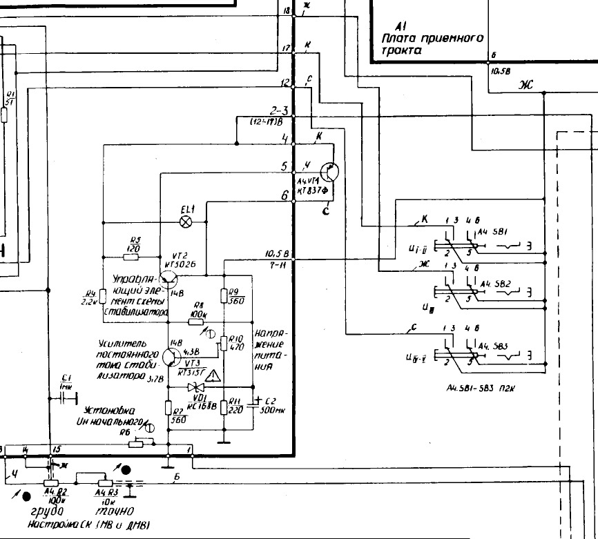

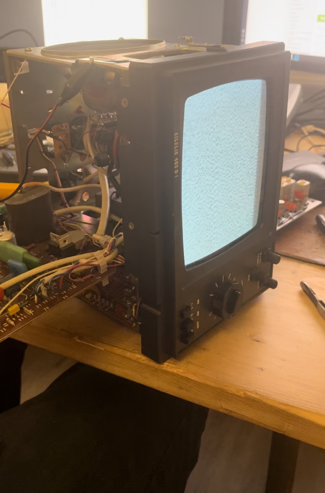

abych zbytečně nezdržoval, televize nejsou můj obor, ale chtěl jsem se o to alespoň pokusit. Chtěli jsme tuhle televizi jako rekvizitu na natáčení, podařilo se mi pro ten účel vysápat ze starého videa RF modulátor a zprovoznit ho. Televize nejdříve po zapnutí šuměla, ale nešel obraz, podle hledání na internetu, jsem vytipoval VN trafo, sehnal jsem od známého stejné, které by údajně mělo fungovat, to staré jsem vypájel a na některých vývodech oproti tomu co jsem dostal, nevedlo, tak jsem usoudil, že by to skutečně mohlo být tím. Nicméně poté co jsem tam dal to "nové" televize po zapnutí nedělá vůbec nic, zkoušel jsem to napájet i z laboratorního zdroje na 12V a první sekundu si to vezme cca 400mA a pak to spadne na 12mA, na filtračním elytu je 11.4V ze zdroje jde 12,3V, tuším, že se někde při manipulaci stalo něco co s trafem asi vůbec nesouvisí, napadlo by někoho kde třeba začít, kde měřit? A nebo byl-li by někdo v Praze kdo tyto stoje ještě pamatuje a má zkušenost ochoten se na to podívat? Zdá se, že takých co to dovedou a hlavně mají čas už moc není. Ale vyhodit ji, je mi líto.

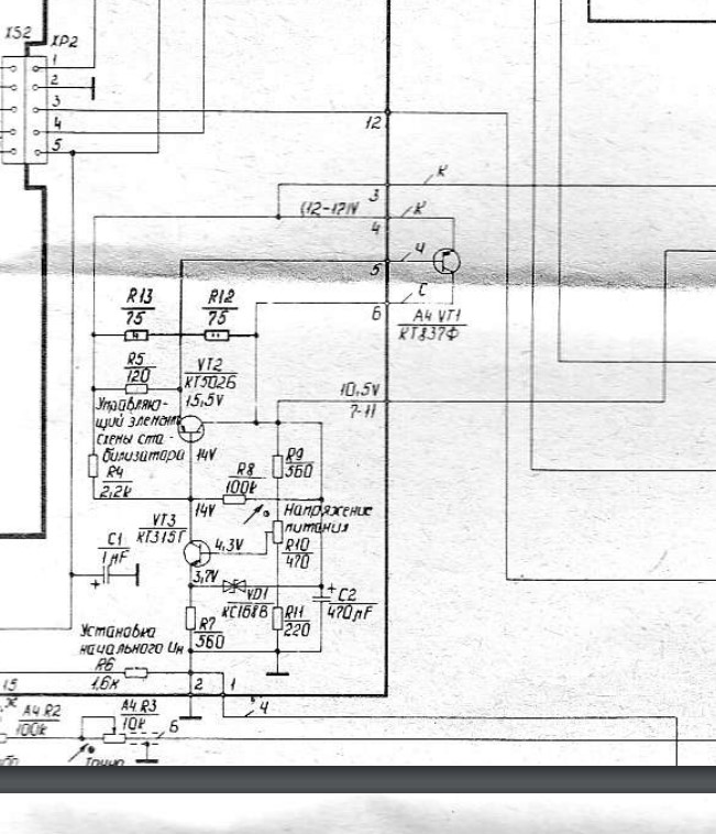

Tak to nějakou dobu hrálo hezky, ale dneska se to zničehonic po delší pauze nechtělo rozjet, tak jsem to zase rozebral, a zjistil, že když přivedu na 12V vstup napájení, na výstupu stabilizátoru (7-11) je 3.75V, zdá se mi taky, že ta žárovička tam svítí víc než obvykle. To je nějaká ochrana? Když jsem připojil zdroj s napětím 10,5V přímo na ty body 7-11 (s omezením proudu), tak se to sice když jsem omezení povoloval nakonec rozjelo, ale žralo to asi 460mA, není to moc? Napadá prosím někoho co se mohlo stát? není to třeba nějaká obvyklá závada?
460mA při 12V je asi 6W. To je na TV se svítící obrazovkou a jedoucím rozkladem OK.
Ochrana tam není, to by tam musel být nějaký odpor na měření proudu, ale tady je zdroj přiveden na emitor a z kolektoru už jede napájení TV.
Žárovičku v tom tvém výseku schématu nevidím, ta je tam kde?
