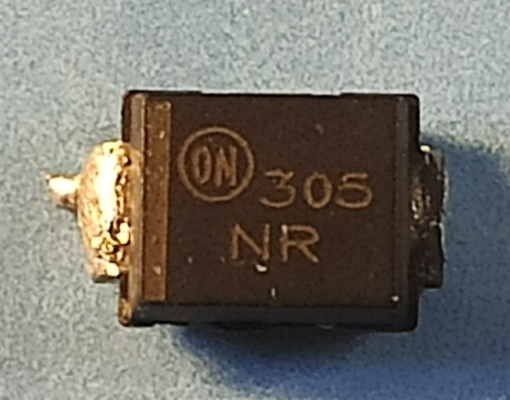

Ahoj,
netušíte někdo označení této součástky, podle kterého bych koupil novou?
 Velikost:  75.75 kB
 Zobrazeno:  110 krát
KUBO
Založen: Oct 30, 2005
Příspěvky: 3852
Bydliště: VT SLOVAKIA
PříspěvekZaslal: po listopad 20 2023, 18:40    Předmět: Citovat
1SMB75AT3
Pozdravuje Vás Martin
Příspěvky: 5992
PříspěvekZaslal: po listopad 20 2023, 19:23    Předmět: Citovat
Je to transil, jestli jsi nenaměřil v obou směrech zkrat, není vadný, ale OK.
gaminn
Založen: Sep 25, 2019
Příspěvky: 208
PříspěvekZaslal: po listopad 20 2023, 20:52    Předmět: Citovat
Díky
jezevec napsal(a):
EDIT: Neumím číst, takže to co píšu níže, ignoruj Smile Četl jsem "naměřil".
Ano, máš pravdu, v obou směrech ukazuje multimetr při měření diody v obou směrech 0V, při měření odporu v obou směrech stejný odpor, v závislosti na kusu od 3 do 20 ohm.
Měl jsem za to, že unipolární transil se chová jako rychlá zenerka - v propustném směru 0,7 V, v závěrném směru průraz na definovaném napětí (v mém případě 75 V).
Já bych je jednoznačně vyhodil a koupil nové.

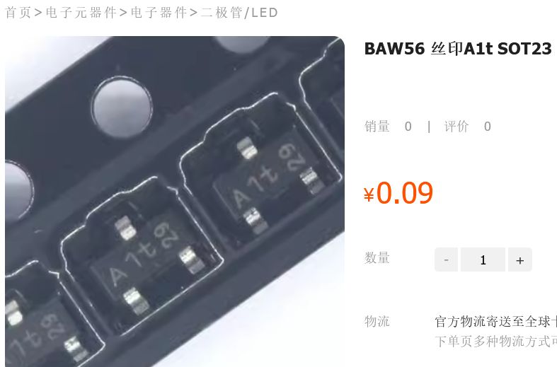

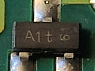

Nevěděli byste někdo, co je tohle zač? Nápis A1t v pouzdře SOT23. Podle https://www.s-manuals.com/smd/a1 by to mohl být:
1) p-mosfet AO3401L
2) p-mosfet Si2301DS
3) možná dioda MMBD1501A (nebo 1502A, 1503A, 1504A), ale ty by měly mít za A1 ještě nějaké číslo, já tam mám "t".
 Velikost:  30.92 kB
 Zobrazeno:  83 krát
patrikvarga
Založen: Apr 24, 2007
Příspěvky: 1236
PříspěvekZaslal: út listopad 21 2023, 11:16    Předmět: Citovat
Alebo BAW56. Diodu od MOSFET by si mal v zapojení rozoznať.
 Velikost:  35.34 kB
 Zobrazeno:  82 krát
gaminn
Příspěvky: 208
PříspěvekZaslal: út listopad 21 2023, 11:37    Předmět: Citovat
Díky, máš pravdu. Bohužel na DPS to ukazovalo nesmysly, po odpájení to fakt vypadá na dvojitou diodu se společnou anodou na pinu 3.
