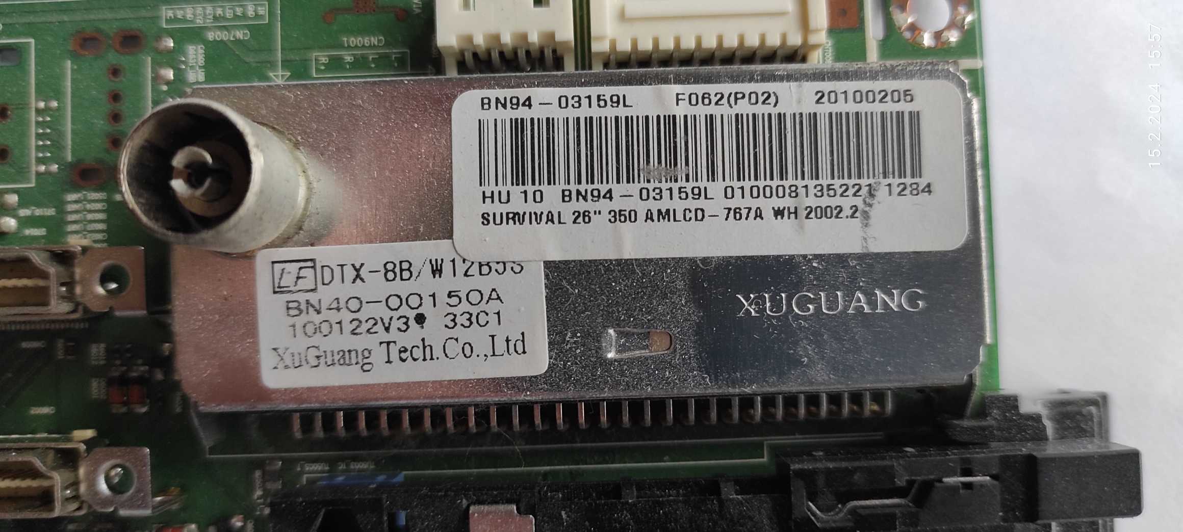

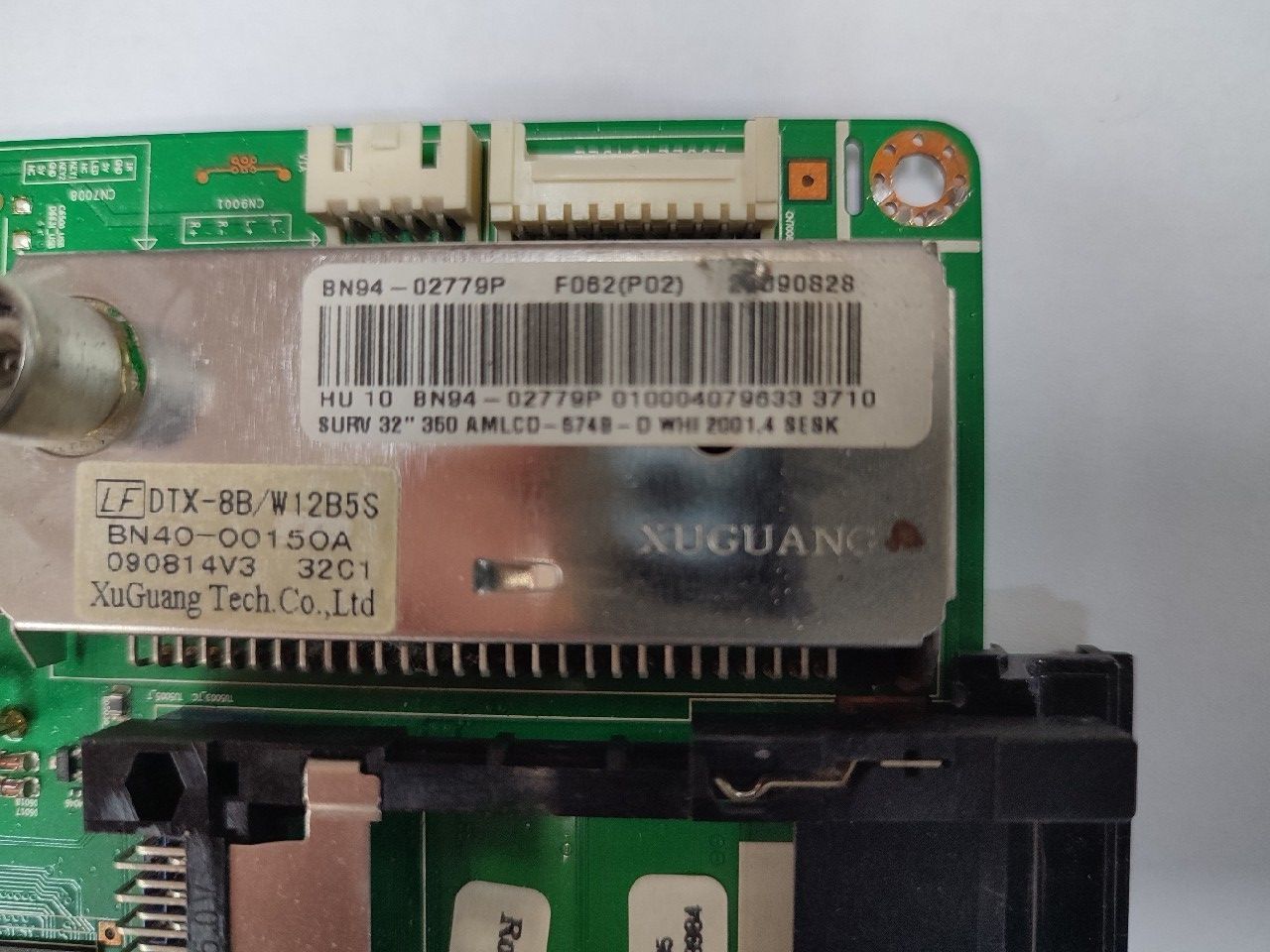

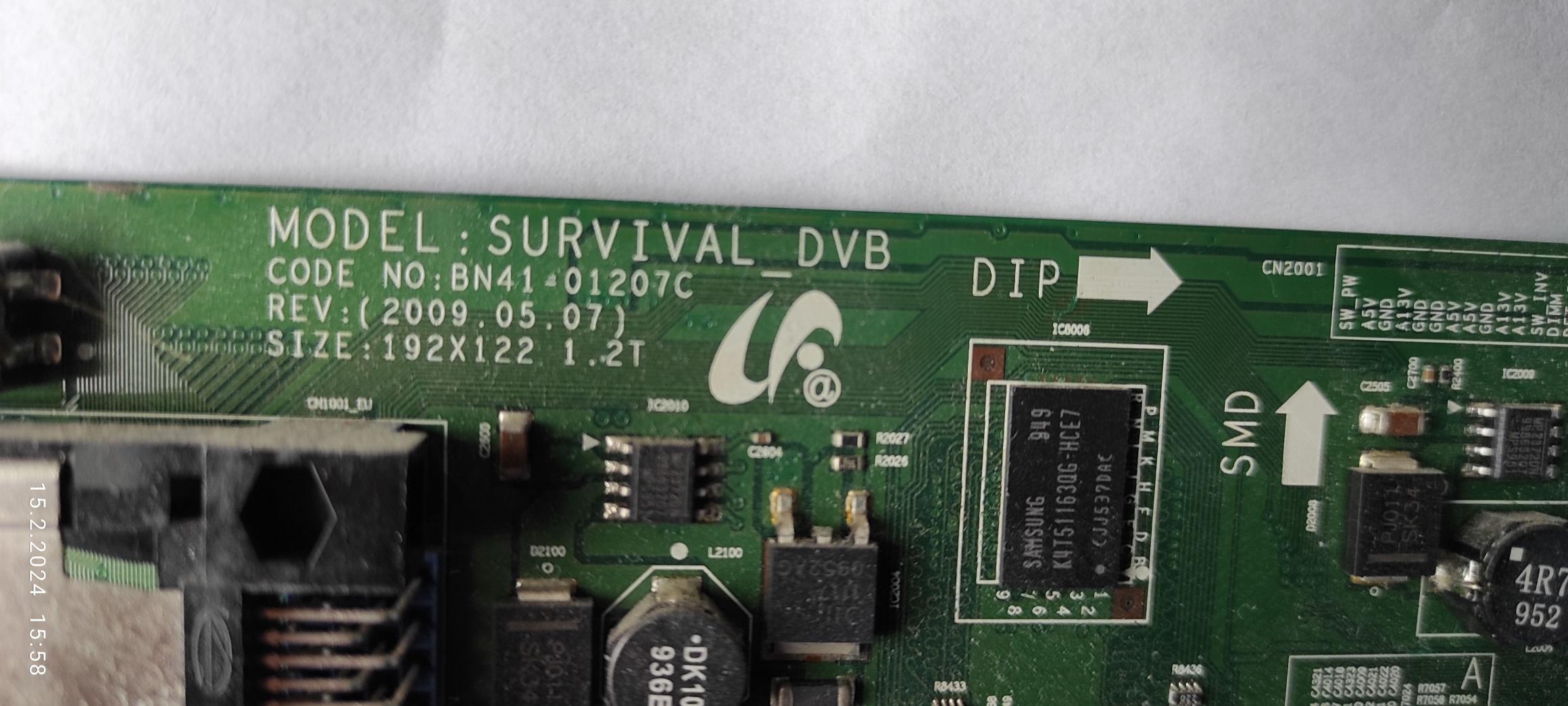

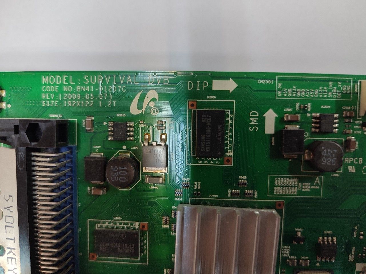

Zdravím všechny přítomné. Tento TV mi daroval soused jako nefunkční, zjistil jsem vadný MB označen BN41-01207C (jeden HDMI vstup viditelně odpálený). TV mi tu ležel již dosti dlouho a já tak spíše ze zvědavosti jsem skusil hledat funkční MB. Většinou jsem nacházel celkem drahé tyto MB na to že je to starý TV do kterého jsem nemínil moc investovat. Až u Poláků jsem natrefil na 4x levnější a tak jsem si jej nechal poslat.
Ten od Poláka je z 32" Samsungu a můj je 26", BN41-01207C souhlasí akorát na tuneru je štítek s odlišným značením, viz přílohy. Každopádně po namontování a zapnutí se displej rozzářil. Propojil jsem TV se sat. přijímačem přes HDMI kábel a vyzkoušel oba vstupy, vše v pořádku. Pak jsem ještě vyzkoušel vstup Scart ale tu jsem byl zklamán neboť v obraze jako by byly vytrhávané řádky a zvuk šel slaběji. Vyzkoušel jsem ještě dva kabely ale nic se nezměnilo.
Proto se zde obracím na zkušenější zda může toto způsobovat ten fakt že MB je z TV s jinou uhlopříčkou.

1) Nemyslel jsem to že by uhlopříčka měla vliv na můj problém ale měl jsem asi napsat správněji zda tento problém může způsobovat MB z jiného televizora s jiným označením co je na tuneru.

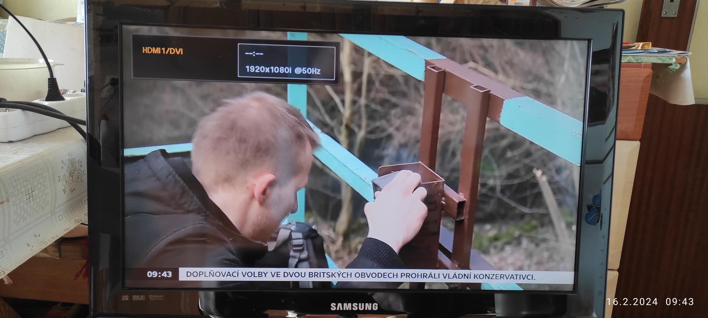

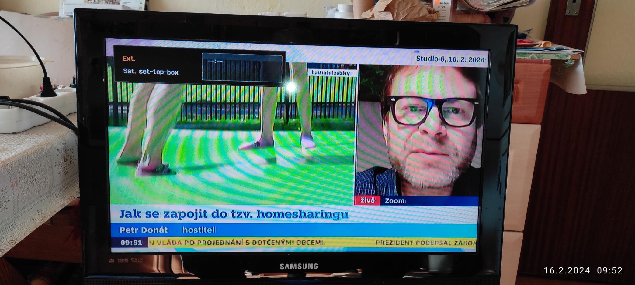

2) Odfotil jsem obrazy jak při připojení Scart tak i HDMI. Při provozu přes Scart jsou vidět "duchy" hlavně na psaném textu a na fotce se objevilo "moaré" (foceno mobilem, jinak to nebylo skoro viditelné) což bylo výraznější když na obrazovce svítil v levém horním rohu rámeček s označením vstupu, při HDMI to nedělalo.
Ten zvuk jsem také včera špatně popsal, on vrčí a zesílit se dá normálně, upravil jsem v názvu témy.

To vypadá, jako z nezatíženého a z toho důvodu přebuzeného analogového vstupu. Má videosignál na připojeném scartu amplitudu do 1,2 V ? Jestli je tam víc, pravděpodobně nemá vstup video impedanci 75 Ω, ale vyšší.
Zkontroluj to.

Jako zdroj signálu používám sat. přijímač AB Cryptobox 650HD se kterým na jiných televizorech co jsem zkoušel nebyl problém. Napadlo mě vyzkoušet jiný sat. přijímač a to Amiko HD8155 a s ním je podstatně lepší obraz a zvuk také přes ten scart. Televizor má cinch vstupy ale ty sat. přijímače je nemají leda že bych vyzkoušel (pokud najdu ten kabel) ze sat. přijímače scart a do TV ty cinche. Zatím jsem tu amplitudu neměřil, musel jsem vše odložit a uvolnit stůl, momentálně nemám dílnu tak se dělím o kuchyň. Sad

Skus aspon zmerat, ci je na vstupe (pin 20 na SCARTe) odpor 75 Ω na zem.

a kto ta ucil pripajat na SCART telku ked mas v boxe nastavene rozlisenie 1080i a format CVBS alebo rozdielove signaly YUV..
ten abcomacky cinsky srot si nastav na 576i zvol RGb a uvidis ze na scarte ti obraz bude bez "duchov". Vies ono satelity su konstruovane tak ze pouzivas bud HDMi alebo scart a podla toho si nastavujes aj rozlisenie v menu boxu
