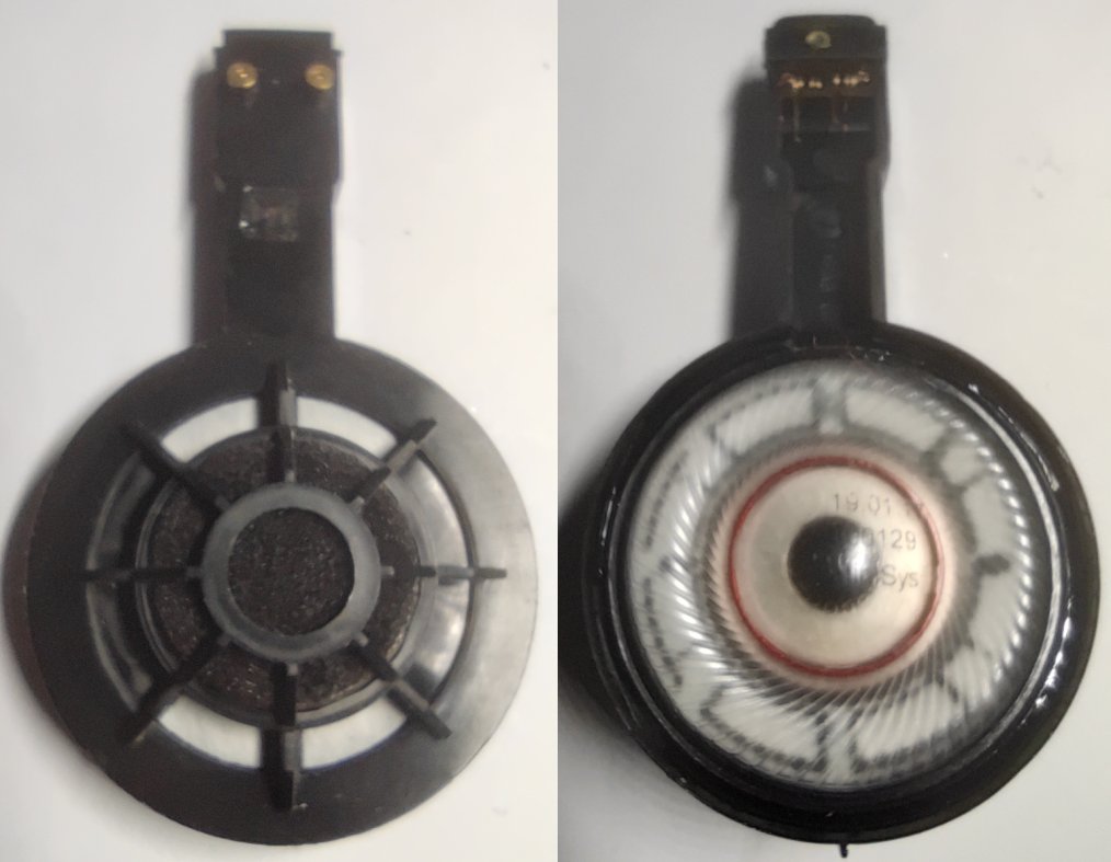

Byl mi předloženej katalog ND, kde byl měnič pro HD-555 i HD-595 označenej jako "měnič HD-555/595". Bohužel, bylo to v servise, takže ho nemám a ani jsem si ho tenkrát nevyfotil - v roce 2010 jsem ještě fotošmatlafoun s možností tak kvalitního focení nevlastnil. Ten malej obdélníčkovej tišťák je společnej pro víc typů měničů Sennů, realizujou se na něm malý frekvenční výhybky/propusti/zádrže při potřebě korigovat přenášený pásmo (aspoň tak mi to tenkrát tvrdil ten servisák). Je to daný třeba tím, že Sennheiser vyrábí tvarově identický s "hifistickýma", ale funkčně odlišný měniče třeba pro hovorový soupravy (headsety) nebo "letecký" sluchátka. _________________ Nasliněný prst na svorkovnici domovního rozvaděče: Jó, paninko, máte tam ty Voltíky všecky...
Podle fotek vypadají měniče identicky, taky ten magnet má uprostřed díru, což nevím, jestli bývá standard u jiných měničů a výrobců. Před mýma Sennama jsem míval Kossy GT-5 + Porta Pro a ty určitě díru v magnetu neměly, ale nějaké dírky v umělohmotném koši za membránou ano.
To dírou v magnetu logicky prostupuje zvuk s membrány a teď je otázka, jestli to tlumení bylo k lepšímu nebo horšímu, ale za sebe jsem to už napsal.

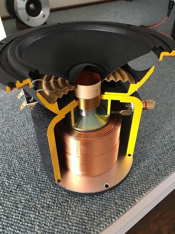

To je jen odlehčení - repráky mají taky magnet ve tvaru prstence, kterýmu v dutině lítá kmitací cívka namotaná na primeru. Pokud je potřeba větší magnetická intenzita v mezeře, magnet se "nastaví" válcovým trnem buď z tvrdýho magnetu, nebo naopak z magneticky měkkýho materiálu vsunutým do dutiny kmitací cívky, s prstencem magnetu "propojeným" deskovým pólovým nástavcem v zadní části repra. Pokud je trn z tvrdýho magnetu, musí se polarita obou magnetů samozřejmě "sfázovat", aby se jejich pole sčítalo. U sluchátek není potřeba tak vysokej výkon, takže se vnitřní magnetickej trn vynechává. _________________ Nasliněný prst na svorkovnici domovního rozvaděče: Jó, paninko, máte tam ty Voltíky všecky...
Napsal jsem to blbě, magnet bude kruhový, akorát ta klec kolem něj má díru taky.
Níže je měnič z HD650, ten má taky průchozí díru, která je zezadu tlumená molitanem.
.... Pokud je trn z tvrdýho magnetu, musí se polarita obou magnetů samozřejmě "sfázovat", aby se jejich pole sčítalo. ...
Nějak se zdráhám tomu uvěřit. Permanentní magnet je tvrdým zdrojem magnetického toku, pokud jsou takové dva zdroje v sérii, asi k tomu sčítání toků nedojde.
