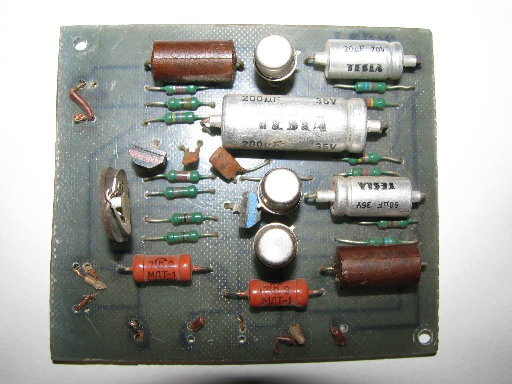

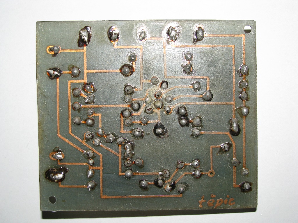

• desku "těpic" (KC147, KC148, KF507, KF517, KFY18), prosím o identifikaci

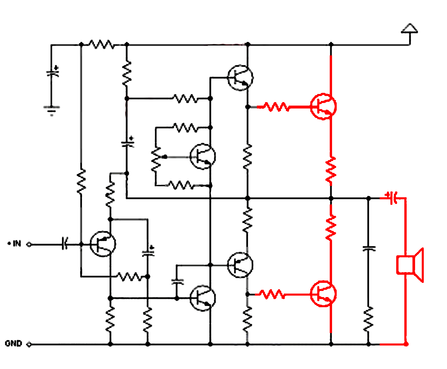

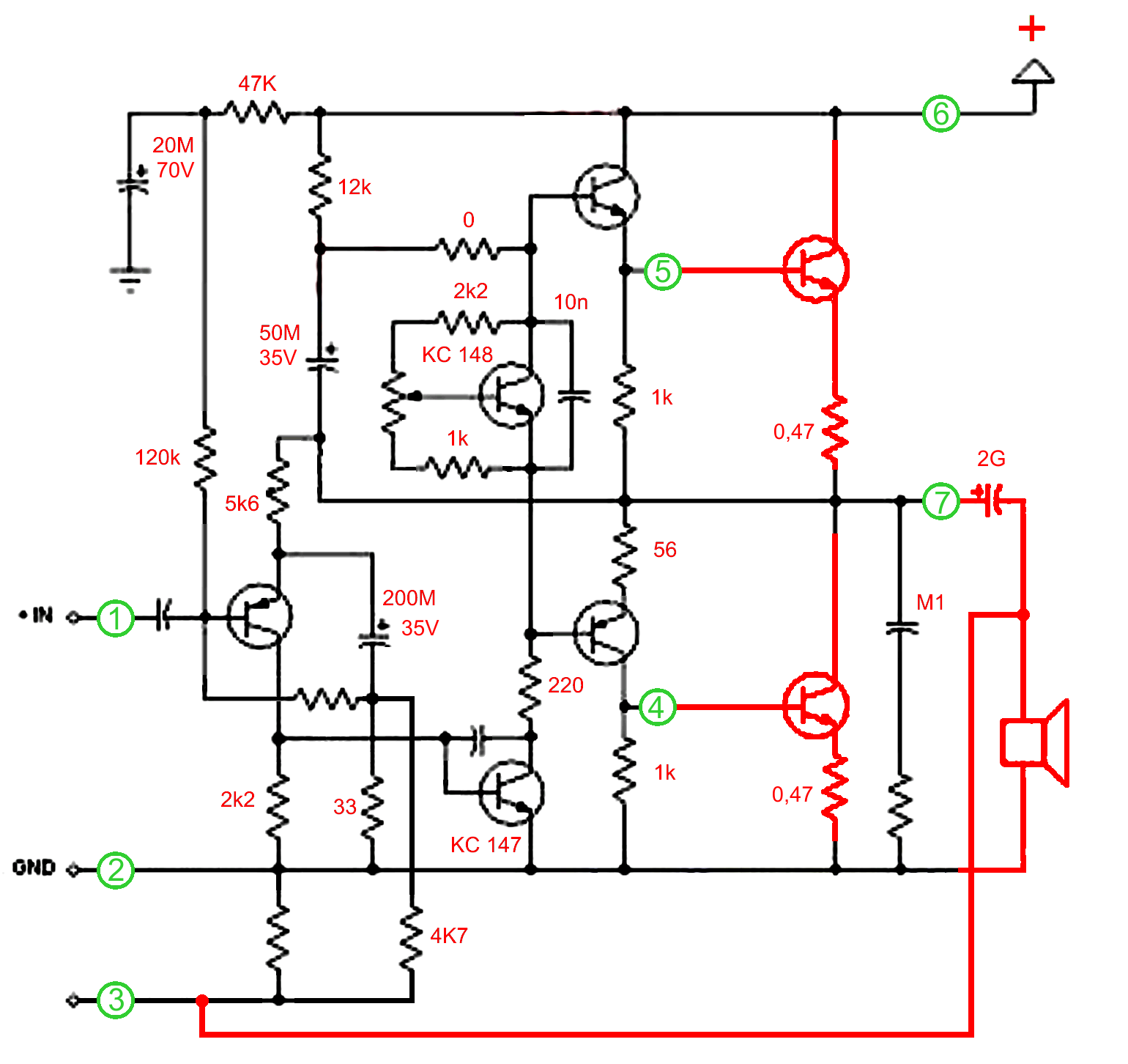

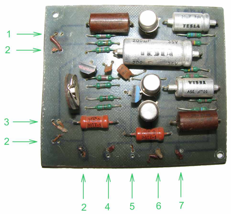

Deska "těpic" získaná v Hoiicích bezplatně... K čemu asi tak slouží? Na rozdíl od jisté mutace předzesilovače do svěřeného NC470 se mi to nechce kreslit.
