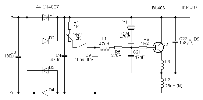

Do svého vivaria s Amazonskym biotopem bych chtěl doplnit efekt umělé mlhy.
Brouzdání na webu jsem našel docela jednoduchý (nevím jestli levný) návod jak ho vytvořit. Viz https://youtu.be/JZLdrNJ6PSY
A k němu bych měl 2 otázky:
1. Uvádí se tam napájení 30V DC, ale už není uvedený příkon/proud. Ve zdroji uvedeného vivaria mam dispozici 12V/3A (cca 36W). Jsem s těmito energetickými hodnotami ziskat cca stejné množství mlhy jako v uvedeném videu?
2. Použitý piezzo měnič má uvedenou hodnotu 2.4MHz. O piezzo měničích toho mnoho nevím, par jich mám v šuplíku bez označení. Je někde nějaký datasheet nebo nejaka obecna teorie? Případně vlastní zkusenosti.
Diky Vlada

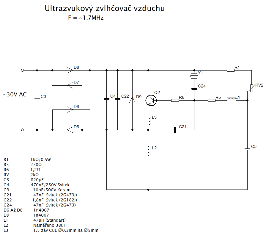

Musí to být speciální, na to určený piezoměnič. Lze využít části z ultrazvukovýho zvlhčovače, nebo koupit přímo ten mlhovač. Schéma budiče mlhovací membrány jsem tu kdysi dal, můžu poslat znovu, ale bez mlhovací membrány je k ničemu.

Diky, presne tuto info jsem tusil. Je tato "membrana" jak se to nazyva nekde k mani? Pls url, nevedel jsem co hledat a proto nic nenasel. A schema by se hodilo. A stim prikonem by to bylo jak stacilo by mi tech uvazovanych 36W na 12V?
Diky Vlada
Příspěvky: 10007
PříspěvekZaslal: ne květen 28 2023, 22:53    Předmět: Citovat
Googli "fogger transducer" nebo "piezoelectric atomizer"
