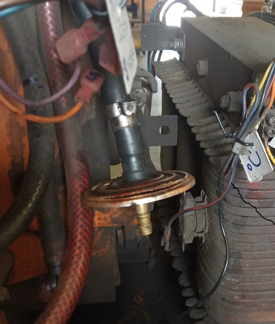

Dobrý večer všem. Opět bych chtěl požádal znalce o radu. Ve svářečce praskl tento díl v rozvodu chladící kapaliny. Myslím si, že to je nějaký omezovač (kompenzátor, vyrovnávač) tlaku a asi membránový. Věděl by někdo přesný název pod kterým to mám hledat , či přímo, kde se to dá sehnat? Děkuji, Jura

nieje to len filter? Daj presný typ zváračky.

Nemůže to být chladič? Podle toho zvětšeného povrchu prolisy.

To je tlumič vibrací v chladícím okruhu. Používá se v případě, že čerpadlo v chladícím okruhu je tzv. vibrační. Svářečka je asi Fronius, že? To, že ten tlumič po čase praskne, je typická závada. Buď vyměnit za nový, nebo se dá chvíli jet i bez toho. Akorát to dostává větší štosy, hlavně chladič. Nebo tam dát kousek hodně pružné hadice, aby se mohla nafukovat a splaskávat. Nic jiného ten tlumič beztak nedělá. A nebo vyměnit vibrační čerpadlo za rotační, pak ten tlumič není nutný vůbec.

Možná by vyhovělo dát tam místo toho T kus a na odbočku nasadit směrem vzhůru zaslepenou hadici, tak aby v ní trvale zůstával vzduch. Ten by pak tlumil vibrace kapaliny.

Tak Svaradmin určitě ví, o čem je řeč. Na štítku TIGA je "INVERTIG 460 GW". A ano čerpadlo je vibrační. Mám dojem ,že ta konstrukce chladícího rozvodu není úplně dobrá(je to už druhé zaplaveni traf chladící kapalinou). Poprvé bylo ale prasklé vibrační čerpadlo, které je nad výkonovou a silovou částí svářečky.
Pokud můžeš navést na odkaz tlumiče, budu rád, případné alternativy by se taky hodily.

Membránový regulátory jsou v kávovarech s vibračním čerpadlem taky. Jsou do 15 Bar, to ve svářečce asi nebude. Ale mají myslím menší objem a samozřejmě šroubení. Ale v nouzi by to možná šlo přizpůsobit.

Přímej odkaz nemám. Objednací číslo je 44.0450.1000. Zde je ke stažení návod na Fronius svářečku (jinou). Na straně 20 je detail chladící jednotky a objednací čísla jednotlivých komponent. Ten tlumič je pozice 4. Zkus to poptat u nějakého distributora Froniusu, nebo přímo na jejich servisním oddělení.
Ale pokud by mělo zlobit i to vibrační čerpadlo, tak bych ho tam už nedával a dal bych tam rotační. Teda pokud se vleze. Ta vibrační se mimo jiné dávala z důvodu malých rozměrů.

Děkuji moc za odpověď. To vibrační čerpadlo tam musí být právě z rozměrových důvodů.
