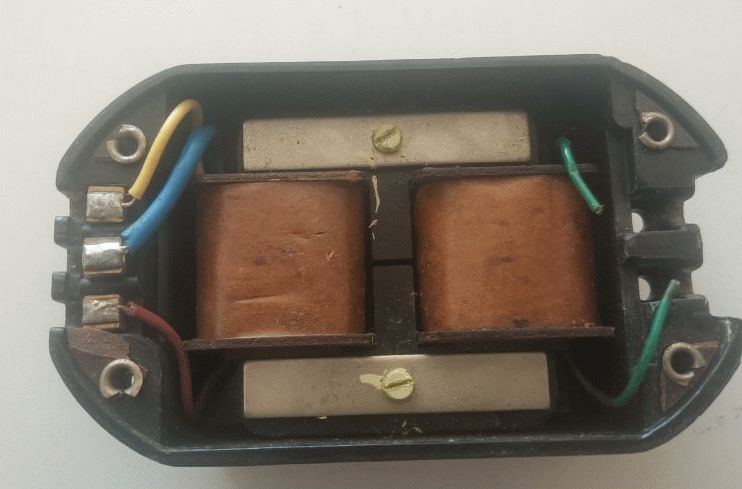

Co činí z transformátoru 'zkratuvzdorný'?
Je to velký odpor sekundárního nebo primárního vinutí? Dobrý odvod tepla? Magnetický bočník?
Přeměřil jsem zvonkový transformátor. Odpor primáru pro 220V je 1070 ohmů, sekundár na 8V má 400 ohmů což omezí max proud na méně než 20mA (málo) . Indukčnost vinutí teď nemám čím změřit. Jádro je z C plechů, vinutí na samostatných cívkách.

Těch 400 Ohmů je buď blbě změřené, nebo je trafo vadné.
U zvonkového tuším malou magnetickou vazbou mezi P a S. Tedy velkým rozptylovým polem.

Přeměřil jsem to, vidím sekundár je převinutý.
290 ohmů na 120V a 23 ohmů na 5V.
Na primáru je I_ac na prázdno 8mA a 80mA s výstupem 120V nakrátko.
Sekundár dá do zkratu 140mA na vinutí pro 120V,
300mA na vinutí pro 5V.

Jsou to dvě špule na O jádru. Vazba asi trochu menší než když jsou na jedné špuli, ale furt bude slušná.

PříspěvekZaslal: po květen 15 2023, 18:42    Předmět: Citovat
kulikus napsal(a):
Staré zv. trafo malo magnetický bočník.

No jo, někde ho možná ještě mám, ale na toto už jsem si nevzpomněl. Novější zvonkové /méně výkonné/ má každou špuli na svým Céčku, mezi těma céčkama je mezera několik mm. Jestli je tam ještě něco si už taky nevzpomínám. Už jsem do toho tolik let nelez...

Mezera zvětší efektivní magnetický odpor jádra a tím zmenší největší B které je při výstupu naprázdno. Jaká je její role při výstupu nakrátko? Jak ten bočník funguje?

Přidaný magnetický bočník připraví sekundár o část magnetického toku, tedy zmenší vzájemnou indukčnost M. A tím, že rozptylová indukčnost primáru má velikost Lp-M, menší M znamená větší hodnotu Lp-M a tedy větší reaktanci jak pro pracovní, tak i zkratový proud.

Ahoj. Zkratuvzdornost Ti udělá výše zmiňovaný bočník, nebo se to trochu přežene s mědí a výsledný vnitřní raktance učiní trafo měkkým (to byly novější trafa v ůzkých balelitových pouzdrech černé barvy - tuším, že od Jesanu Jeseník. Moderní výkonnější varianta byla zkratuvzdorná jen napolo. Tvrdý zkrat vydrželo v podstatě neomezeně, ale jen díky tomu, že uvnitř byl nějaký pozistor a ten trafo vypnul - Zvonkový trafo hnědé barvy a hranatý. Výrobce nevím

Magnetický bočník funguje jednoduše. Jak je vidno z obrázku, má mezeru. Protože jádro v cívkách mezeru nemá, bočník je oproti uzavřenému jádru mnohem méně magneticky vodivý a téměř se neuplatňuje. Pokud však sekundár zkratuješ, jádro v sekundární cívce se magnetickému toku brání. Představ si jako by tam nebylo, někdo by ho třeba uříz. Pak většina magnetického toku prochází tím bočníkem. Primár je tedy relativně spokojený a neupeče se.
Je to podobné jako bys ke kusu drátu připojil paralelně odpor třeba 10 Ohmů. V podstatě se nijak neuplatní, ale pokud drát přetrhneš, proud poteče tím odporem.
