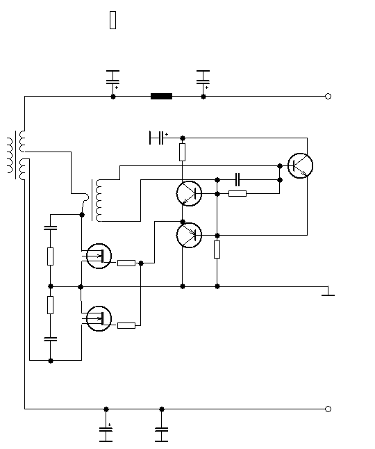

Náčrt
 Velikost:  2.05 kB
 Zobrazeno:  49 krát

JirkaZ napsal(a):
Neexistuje to samozřejmě jako jeden prvek (ve smyslu polovodičové struktury), ale existuje jako zapojení, modul či IO. Tady jde pouze o terminologii, nic víc...
Chápu to velmi dobře, bez obav. Jak to funguje i proč je to tak udělané a je to udělané do takového pouzdra a s takovým rozložením vývodů. Prostě proto, aby se to dalo použít jako přímá náhrada schottky diody Smile na místě usměrňovače spínaného zdroje s cílem minimalizovat ztráty způsobené na Uf diody, tak, jak to Číňan v datasheetu taky píše. To, že je to řízený usměrňovač, tedy detektor polarity, gatedriver a mosfet a celé je to zkrátka ne úplně jednoduchý integrovaný obvod je mi jasné.
A nejspíš to tazatel vůbec nemá vadné.
Příspěvky: 3494
PříspěvekZaslal: st leden 25 2023, 15:05    Předmět: Citovat
Jo pokud jsi myslel především mechanickou náhradu, tak pak to snad tak lze chápat.
Příspěvky: 6867
PříspěvekZaslal: st leden 25 2023, 16:12    Předmět: Citovat
Jistěže tak, že je to součástka plácnutelná do zdroje na místo schottky diody. Mají to právě tak namalované i v tom datasheetu. A přijde mi to i dobrý počin, udělat takový prvek. Beze změny designu stávajícího zařízení ji lze rovnou použít.

No jestli někdo dá na to , že je to náhrada zdrojové shotky duodiody , tak to odpláče . Zdroje z PC , kde jaksi bývá na 99% dělené vinutí a zkrat mezi nohou 1a3 rozhodně nerozchodí . Takže NENÍ to náhrada duodiody , ale specielní prvek , který se jentak nevidí .

Když někdo na něco dá místo toho, aby se podíval do datasheetu, tak se pak nemůže divit Smile
Příspěvky: 19939
PříspěvekZaslal: st leden 25 2023, 17:19    Předmět: Citovat
Proč to obcházíš , je to hloupé , NENÍ to náhrada dvoudiody . Oprav si to .
Příspěvky: 6867
PříspěvekZaslal: st leden 25 2023, 17:30    Předmět: Citovat
Upraveno, námitka proti té dvojitosti je plně na místě.
