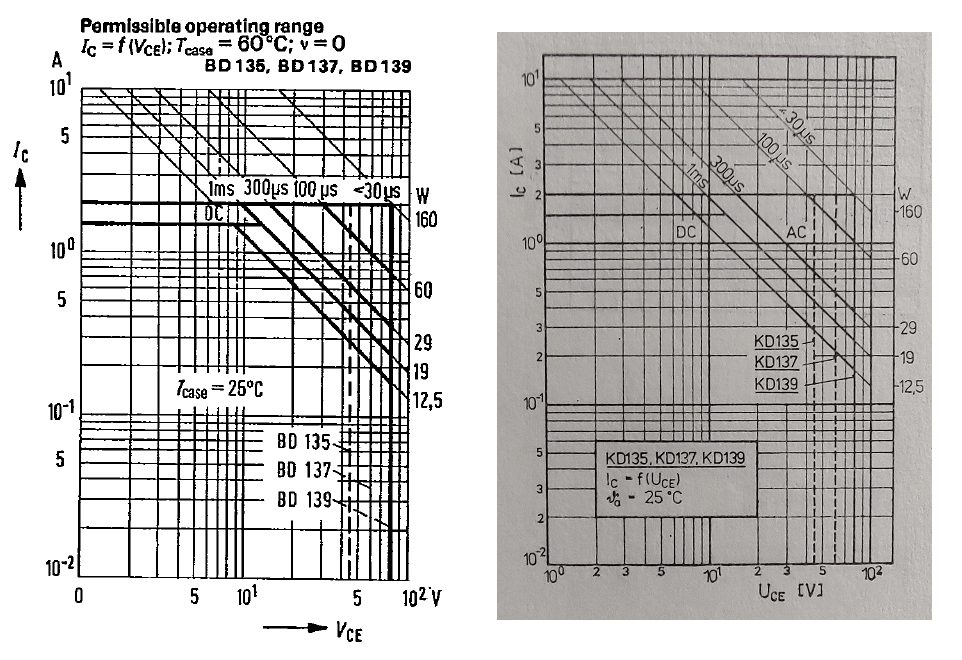

danhard napsal(a):
Chlapci od Siemense to mají podle pravítka, druhý průraz neznaje Very Happy
Chlapci od Siemense to upekli robust, idiotenfest und bombensicher. A chlapci od Tesly to okopčili 1:1 Very Happy

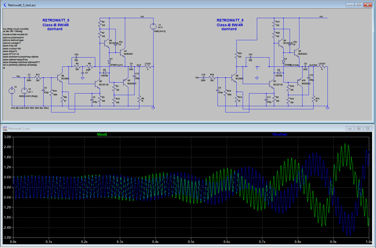

PříspěvekZaslal: so únor 17 2024, 20:58    Předmět: Citovat
danharde, v retrowattu je něco špatně (buzení sinus, 100Hz, 62mVšš):
 Velikost:  97.36 kB
 Zobrazeno:  113 krát

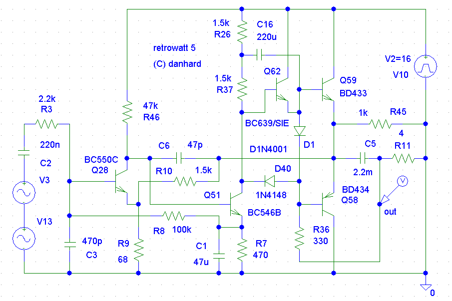

danhard
Založen: Mar 05, 2007
Příspěvky: 6314
Bydliště: Jesenice u Prahy
PříspěvekZaslal: ne únor 18 2024, 8:43    Předmět: Citovat
Už moc točí ty střídavé vazby. To umí Transiwatt taky Smile
Booster z výstupu dej přímo z emitoru před výstupní kond, filtr C7 sniž z 47u na 10u.
Koncové tranzistory používej takové, aby měly betu 80 při maximálním výstupním proudu při 4R zátěži.
Paseku dělá ta celková vazba za výstupním kondem, tu bych u primitivní verze dal přímo.
Odpor R45 je tam jen pro ac měření v simulaci (může se stát, že v B konci neteče v klidu koncovými tranzistory žádný proud a v tomto pracovním bodě pak ukazuje ac simulace nesmysly).
 Velikost:  15.3 kB
 Zobrazeno:  104 krát

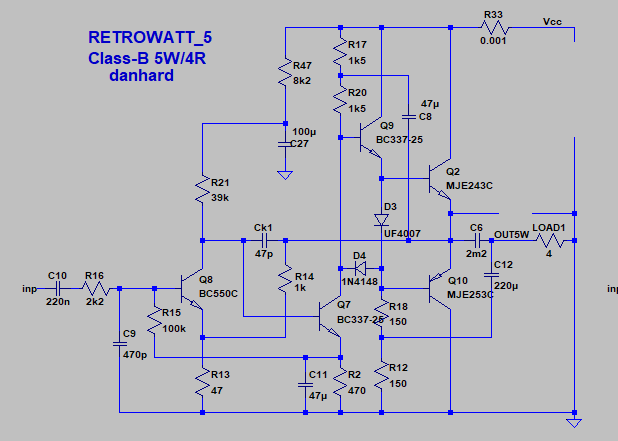

feliz_navidad
Založen: Oct 15, 2009
Příspěvky: 805
PříspěvekZaslal: ne únor 18 2024, 20:56    Předmět: Citovat
Přepojení booster kondíku dost pomohlo a celková zpětná vazba bez výstupního kondenzátoru to odstranila zcela. Pokles 3dB na 20Hz který tím vznikl si myslím že nemá smysl u takového zesilovače řešit.
O minimální betě koncových tranzistorů vím. O vhodnosti/nutnosti přidání odporu na výstup při AC simulaci konce v béčku jsem od tebe už četl, ale přiznám se, že jsem na to tentokrát zapomněl.
Přichcal jsem si tam R47 a C27 (PSR).
 Velikost:  19.68 kB
 Zobrazeno:  91 krát
danhard
Příspěvky: 6314
PříspěvekZaslal: po únor 19 2024, 11:41    Předmět: Citovat
To je špatně, přesunutím bootstrapu emitorového sledovače na výstup, se podstatně zhorší přechodové zkreslení.
Špatně zůstal bootstrap do děliče buzení, který je zbytečně až za výstupní kond.
Taky je zapotřebí najít kompromis mezi stabilitou, fr. charkou, PSR, ale také náběhem při zapnutí napájení, aby to neprásklo do beden Very Happy

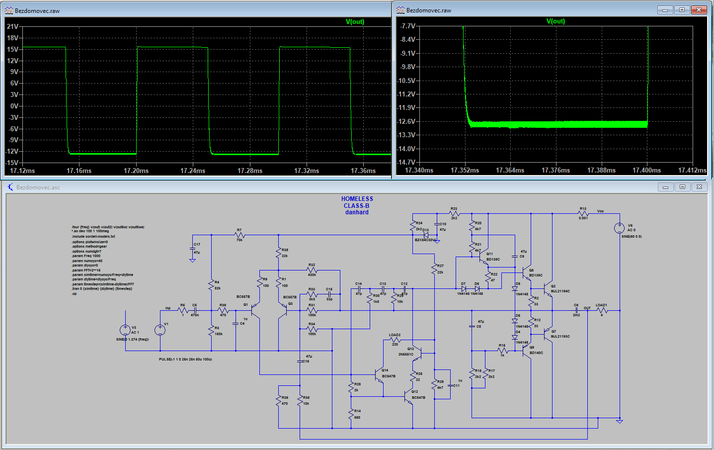

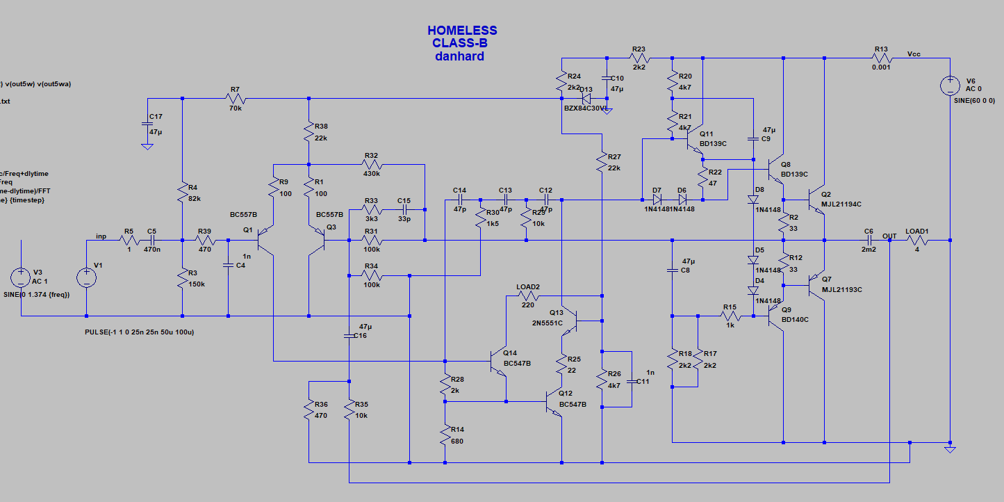

PříspěvekZaslal: čt únor 22 2024, 18:48    Předmět: Citovat
danharde, v LTspice bezdomovec při buzení obdélníkem 10kHz v záporném pulzu kmitá na 31MHz.
Ta tvoje kmitočtová kompenzace (třípólová?) je vyšší dívčí, do toho se pouštět nebudu Embarassed
EDIT: Přidal jsem zvětšené schéma pro lepší čitelnost.
 Velikost:  51.63 kB
 Zobrazeno:  111 krát
 Velikost:  76.36 kB
 Zobrazeno:  102 krát
Naposledy upravil feliz_navidad dne čt únor 22 2024, 18:59, celkově upraveno 1 krát.
Cust
Založen: Jan 17, 2007
Příspěvky: 6957
Bydliště: Milotice u Kyjova
PříspěvekZaslal: čt únor 22 2024, 18:54    Předmět: Citovat
Nepomohlo by zvětšit R38??
feliz_navidad
Příspěvky: 805
PříspěvekZaslal: čt únor 22 2024, 19:00    Předmět: Citovat
Přidal jsem zvětšené schéma, určitě si nemyslel odpor v diferáku.
Cust
Příspěvky: 6957
PříspěvekZaslal: čt únor 22 2024, 19:06    Předmět: Citovat
aha, tak jsem chtěl napsat R36 - ten na mínus pól od ZV...
feliz_navidad
Příspěvky: 805
PříspěvekZaslal: čt únor 22 2024, 19:21    Předmět: Citovat
Když ho zvětším, tak tím ještě víc utáhnu ZV, takže by se naopak stabilita měla zhoršit?
EDIT: tak ne, zvětšení funguje, ale až od 1k. To už je ale příliš malý zisk, tudy cesta nevede.
EDIT2: Jinak je to zapojení ale paráda - konec ve třídě B, ale přechodové zkreslení při 0,1W je 0,002% Very Happy
danhard
Příspěvky: 6314
PříspěvekZaslal: čt únor 22 2024, 20:05    Předmět: Citovat
To je záležitost oscilací přímo v koncovém stupni, dej do báze Q9 BD140 tlumicí odpor 47R, aby to bylo stejné jako pro BD139 v druhé větvi.
Když to byl kvazoš, tak tam nebyl asi potřeba.
