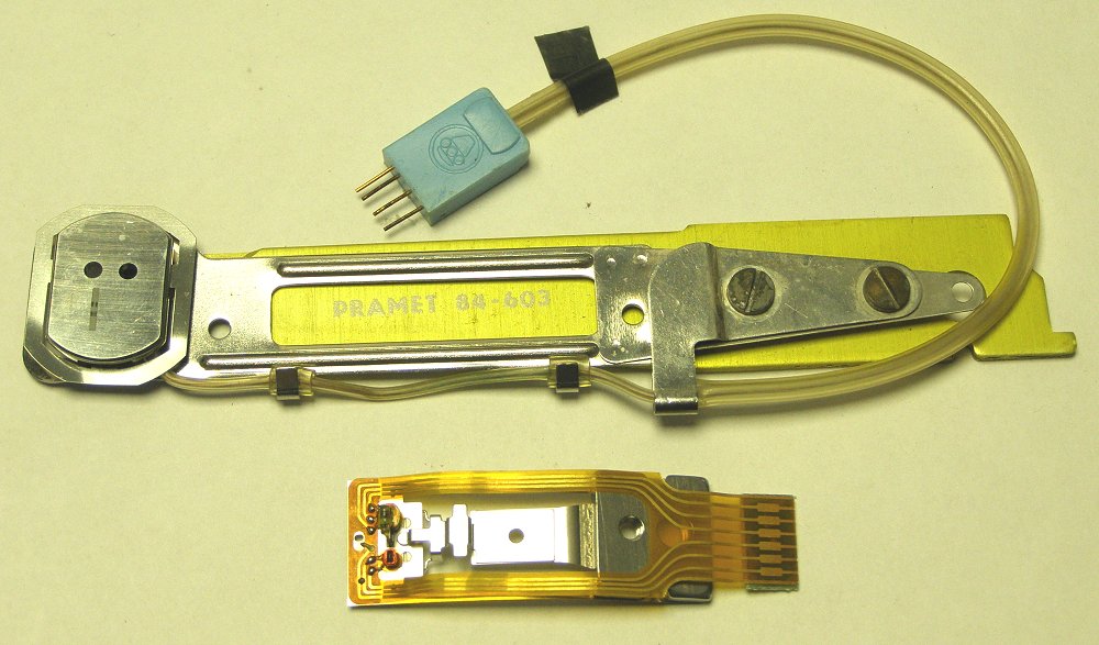

Vyhrabal jsem tady v "pokladech" jakési záhadné hlavičky - nevíte, co je to zač? Můžu to případně vyfotit líp, tohle je jen pracovní fotka z garáže.

Ta velká hlavička vypadá jako z disků o průměru 13“ to jestli šlo o 10, 5 či 1 plotnový těžko říct aneb ty hlavičky mohly být stejné. Celeron bude určitě vědět víc. Ta malá mi nic neříká.

Ty 13" disky byly takový ty, co vypadaly jako pračka a zvrchu se ty disky daly měnit? Něco podobnýho si pamatuju z papíren na Křence z dob socialismu.

Ano ty jsem měl na mysli, ty se dělali jako 10 či 5 svazky. Se stejnou plodnou se dělali i ve futrálu. Takzvaný kazetový disk. Mechanika byla šufle zabudované v rámu povětšinou Minipočítače. Jestli se nepletu tak v té mechanice byli dvě plotny jedna na pevno a druhá výměnná. Kapacita byla, mám pocit 5MB ale jestli to bylo jedné plotny nebo obou … spíš obou.

Taky bych to tipl na hlavičku z "pračky". Jen jestli si dobře pamatuji, tak jedna plotna měla 32kB, hranice MB byly v té době spíše sci-fi. Nebyla to taky zrovna superčistá záležitost, bylo to volně na vzduchu a dost to přitahovalo prach, což hlavičkám nesvědčilo. Pracoval jsem před revolucí v laboratoři Kancelářských strojů s.p. a někdy kolem roku 1987 jsem měl posoudit možný nový výrobek ze Slušovic, byla to čistička právě těchto disků do "praček". Přišli s nápadem, že propíchali špendlíkem zahradní palec nebo prezervativ a napustili ho IPA, který stříkal na točící se disk. Disk pak kartáčovala sametová stěrka na prach, která se používala na gramofonech. Vot těchnika balšaja. Asi nemusím vysvětlovat, kam tenhle nápad zamířil, ale taková byla socialistická doba plná nejrůznějších udělátek a snahy vytvořit alespoň něco z toho mála, čeho bylo možné se v těch dobách dopracovat. Dneska se tomu směju, ale tehdy to byla tvrdá každodenní realita.

Dost těžko. Pramet a celý čs. průmysl se snažil uchytit ve výrobě disků, ale rozhodnutím RVHP to dostali Bulhaři. Vím, že existoval prototyp čs. disku 7,25MB (s hydraulickým pohonem hlav!) a pak i 100MB. To, co je tu na fotce, je prototypová výroba.
Bulharské pračky byly 7,25MB, 28MB, 100MB. V těch prvních poháněl hlavy lineární motor, v koncovém stupni měly být tuším ASZ1018. Pokud byly, hned odešly. Většinou tam byly 7NU74 už z výroby.

Jo, ta horní hlavička je z bulharskýho "škopku" jak se diskům říkalo u sálových počítadel. U EC1033 bylo těch škopků 6 - 8 ks, říkalo se jim "třicítky" měly necelých 30 MB. V každým škopku byl jeden desetiplotnovej výměnnej diskovej svazek s dvaceti hlavičkama z fotky nahoře. Do svazku středovou hřídelí fučela turbína vzduch a ten se "rozlejval" po plotnách svazku. No a na tom "rozlitým" vzduchu letěly s mezerou pár tisícin hlavičky, který byly tvarovaný do profilu křídla a vztlak je udržoval těsně nad povrchem a nesměly si sednout. Pokud ztratily vztlak, jedna hlavička stála 3 vejplaty.
Na SMEPových minipočítačích odvozených od PDP11 (SM3, SM4, 5211) byly 1-2 diskový šuplata. V nich byla jedna pevná a jedna výměnná plotna v kazetě. Stejnej průměr jako ty velký škopky u EC1033. Kazeta a pevnej měl každej kolem 2,5MB, záleželo na formátu. To odpovídá že ty škopkový desetisvazky měly necelých 30 MB.
