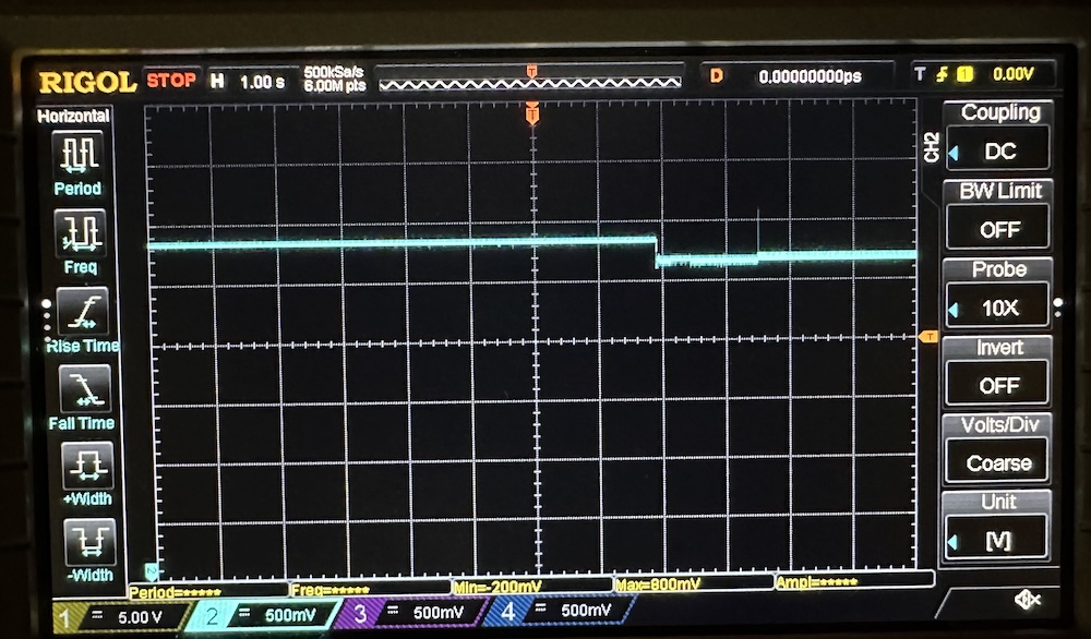

Zkusím. Tady ještě pokles +BU při startu je cca 0,2V. Dotaz - k čemu je tam na BU ta velká kapacita 0,33F ?

Příspěvky: 14304
PříspěvekZaslal: po červen 09 2025, 22:11    Předmět: Citovat
Nevím, nejspíš pro uchování obsahu registrů a zápis do flash po určitou dobu od vypnutí +5BU.
A zdroj impulzu na /RES je odhalen.

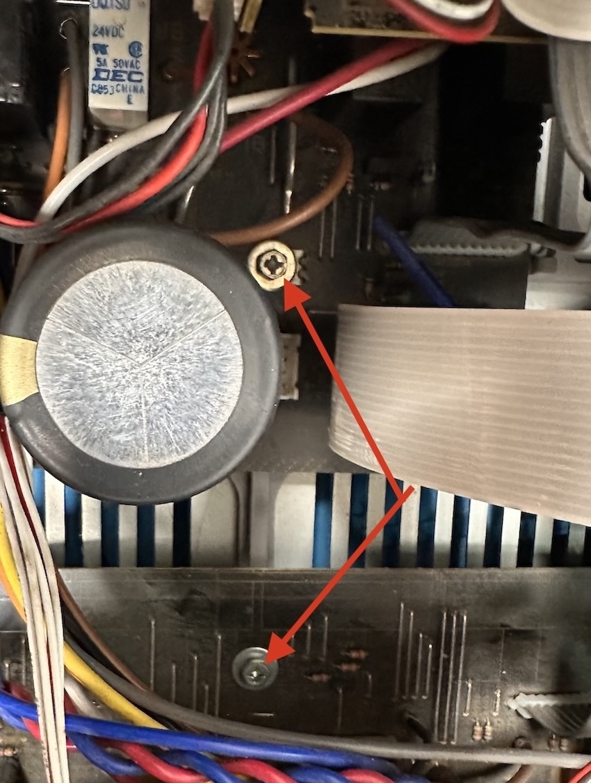

masar napsal(a):
Tak přidej ještě průběh signálu PDET a /RES (při zapnutí), ať to máme komplet. PDET a /RES jsou "jednorázové" děje, zachytit krátké výpadky nemusí být snadné...
Vzhledem k tomu, že při zapnutí síťového rušení lze stroj zapnout, je možné, že hledáme jinde, než bychom měli. Zkontroloval bych, co se děje na lince REM procesoru (přijímač DO) a /PSW. Ty "kostřící" šroubky mají svůj význam.
ty kostřící šroubky myslíš tyto ?

Příspěvky: 14304
PříspěvekZaslal: po červen 09 2025, 22:44    Předmět: Citovat
Pokud propojují vodivě plochu pcb s kostrou, pak ano. Ale hlavně ty uvedené ve schematu: ST401, ST402 a ST451.

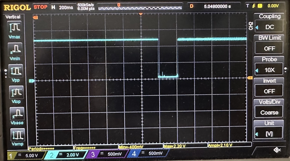

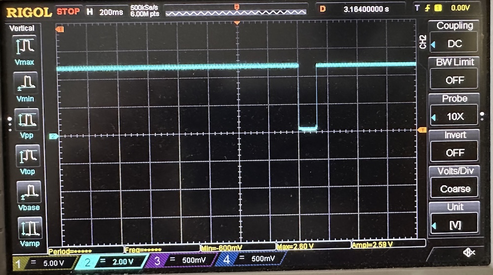

všechny zemnicí svorky dotaženy na krev, zde co se děje při zapnutí na PSW přímo na procesoru. Jsou tam rozdíly v šířce toho impulzu.

Příspěvky: 14304
PříspěvekZaslal: út červen 10 2025, 7:44    Předmět: Citovat
Ale to je vstupní signál (/PSW), který "vyrábějí" tlačítka (SW861, SW804, SW805). Jak dlouho je stisknuto, tak dlouho trvá impulz, ne?
