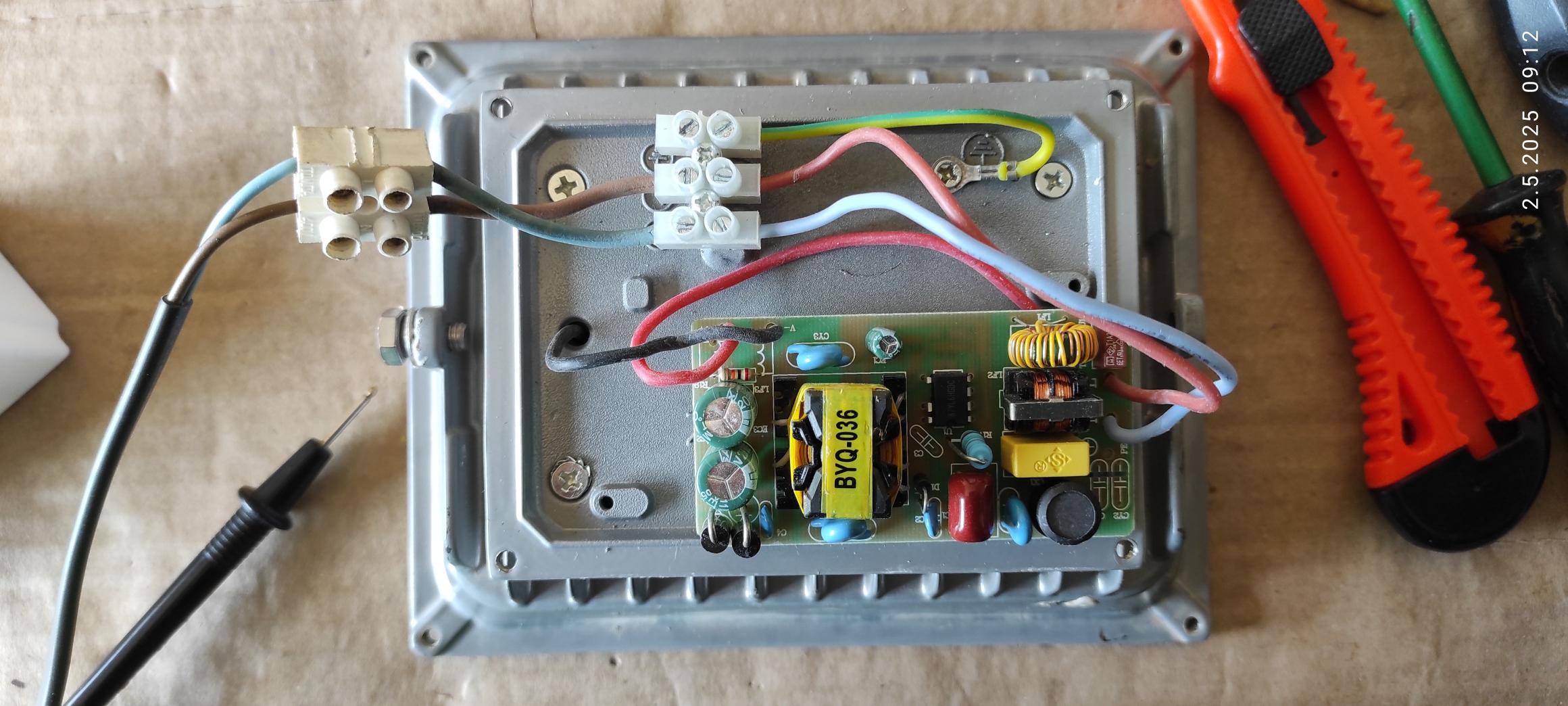

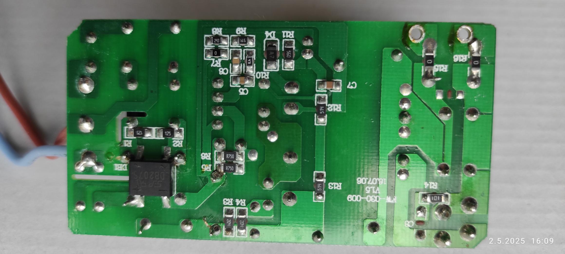

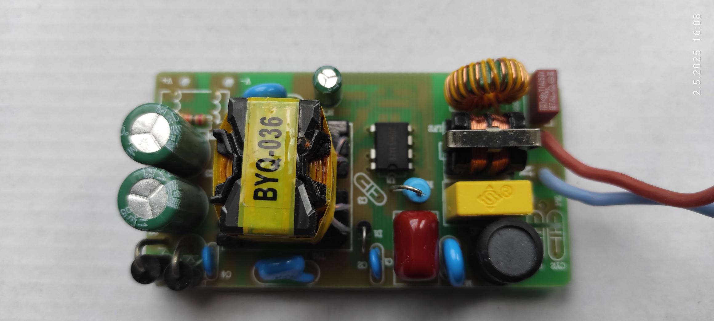

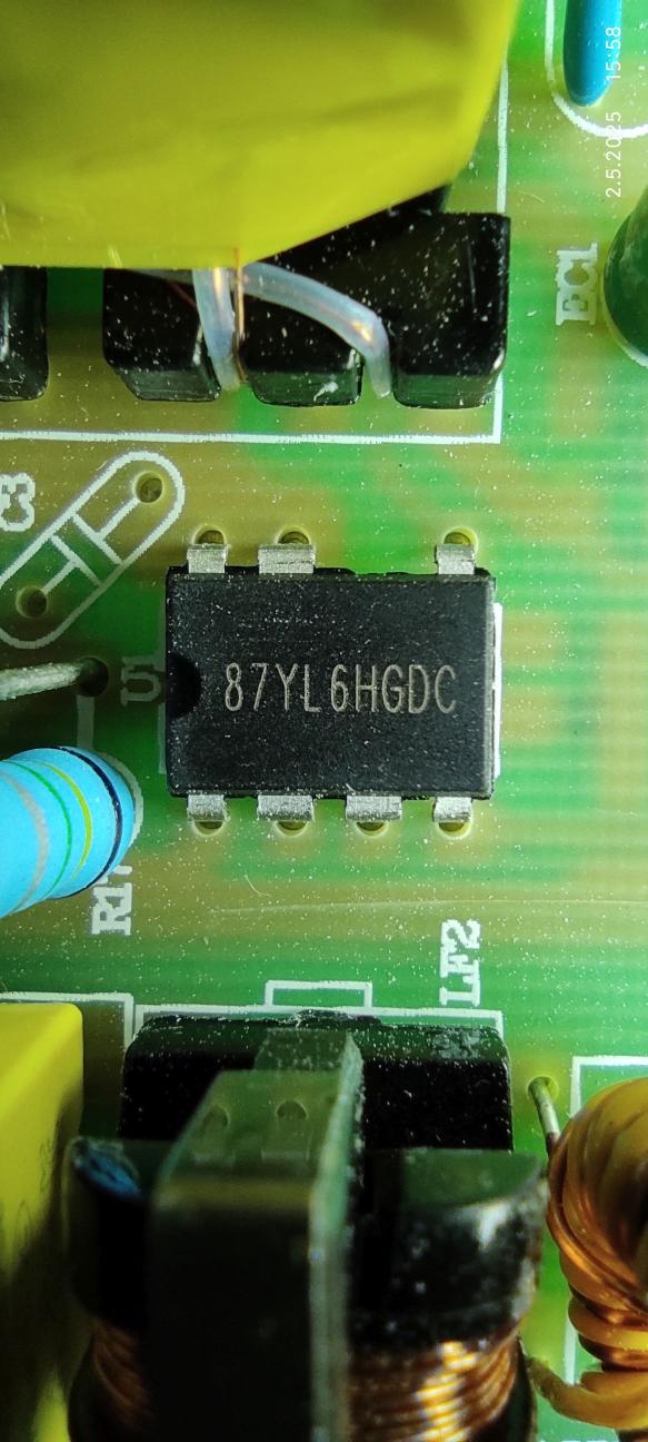

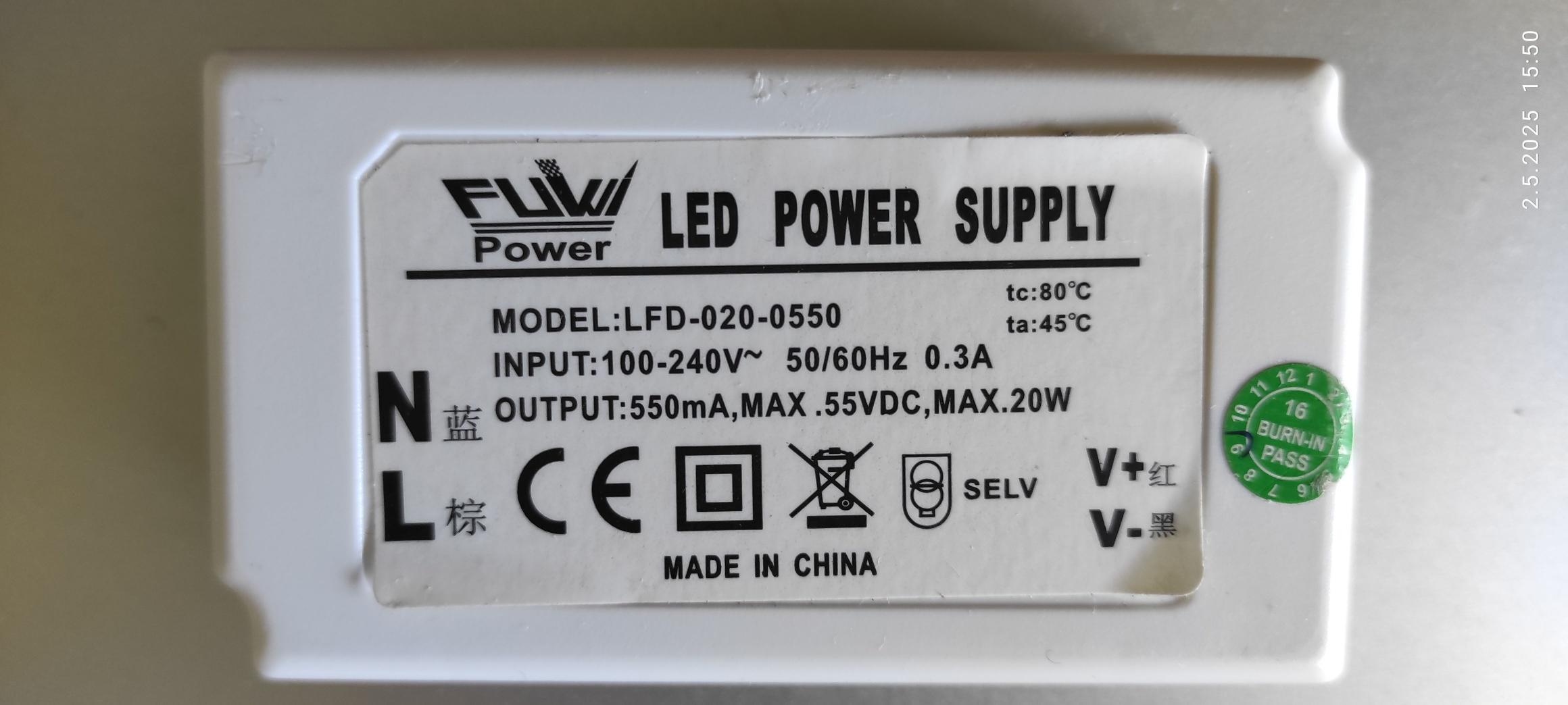

Zdravím všechny přítomné. Syn mi donesl tento 20W LED reflektor že mu přestal svítit. První co jsem provedl byla kontrola LED čípu která proběhla v pořádku takže jsem se pustil do měření LED zdroje. Až po IO U1 s označením 87YL6HGDC je napětí ale na výstupu zdroje není žádné. Chtěl jsem najít k tomuto IO datasheet ale google nic nenašlo. Proměřil jsem součástky kolem, diody, rezistory, kondenzátory, usměrňovací můstek ale vše vypadá být v pořádku takže jedině padlo podezření na ten IO a pak už jenom trafo.
Nevíte někdo jaké by to mohlo být označení a k tomu datasheet? Vím, dá se koupit nový za pár eur ale zajímá mě to. Doteď jsem se setkal pouze s vadným čípem.

Obkresli si schéma. Třeba to bude podobný jako Viper - což je IO pro spínaný zdroje
Příspěvky: 3937
PříspěvekZaslal: pá květen 02 2025, 18:19    Předmět: Citovat
Jako Viper to asi nebude, za usměrňovacím můstkem to má tlumivku a jen nějaký svitek, to vypadá na proudově napájený měnič.

Může být také zkratovaná dioda na sekundární straně
