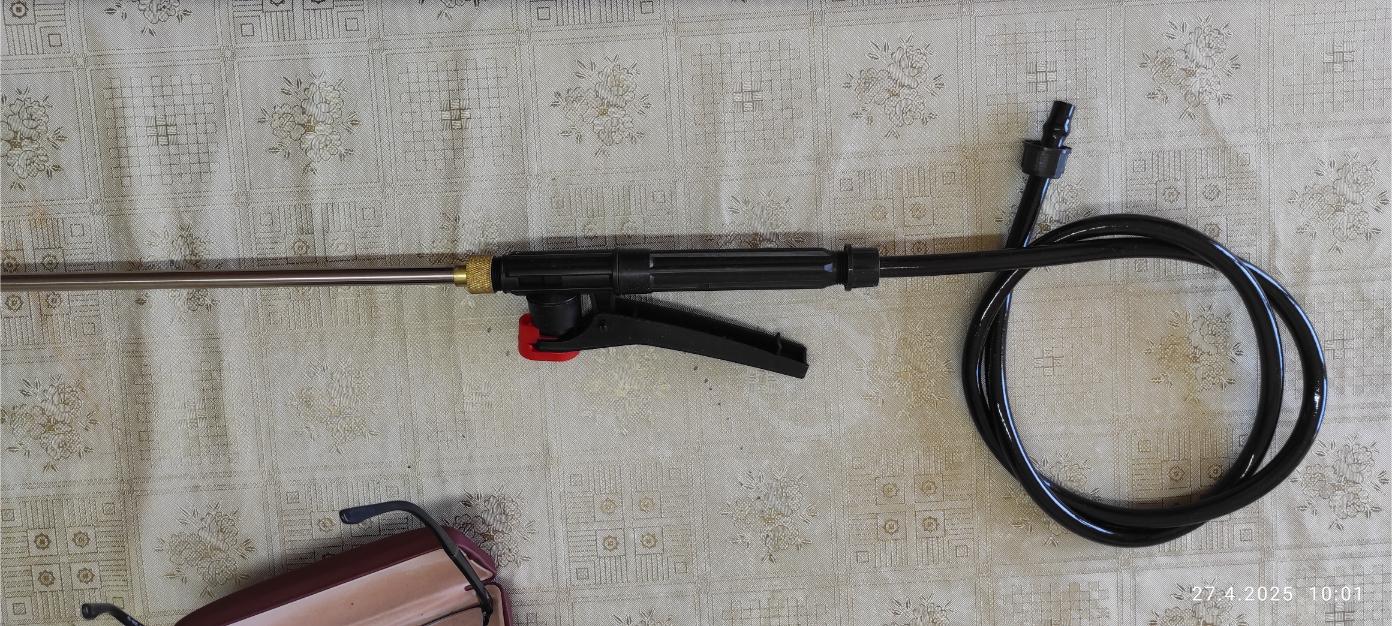

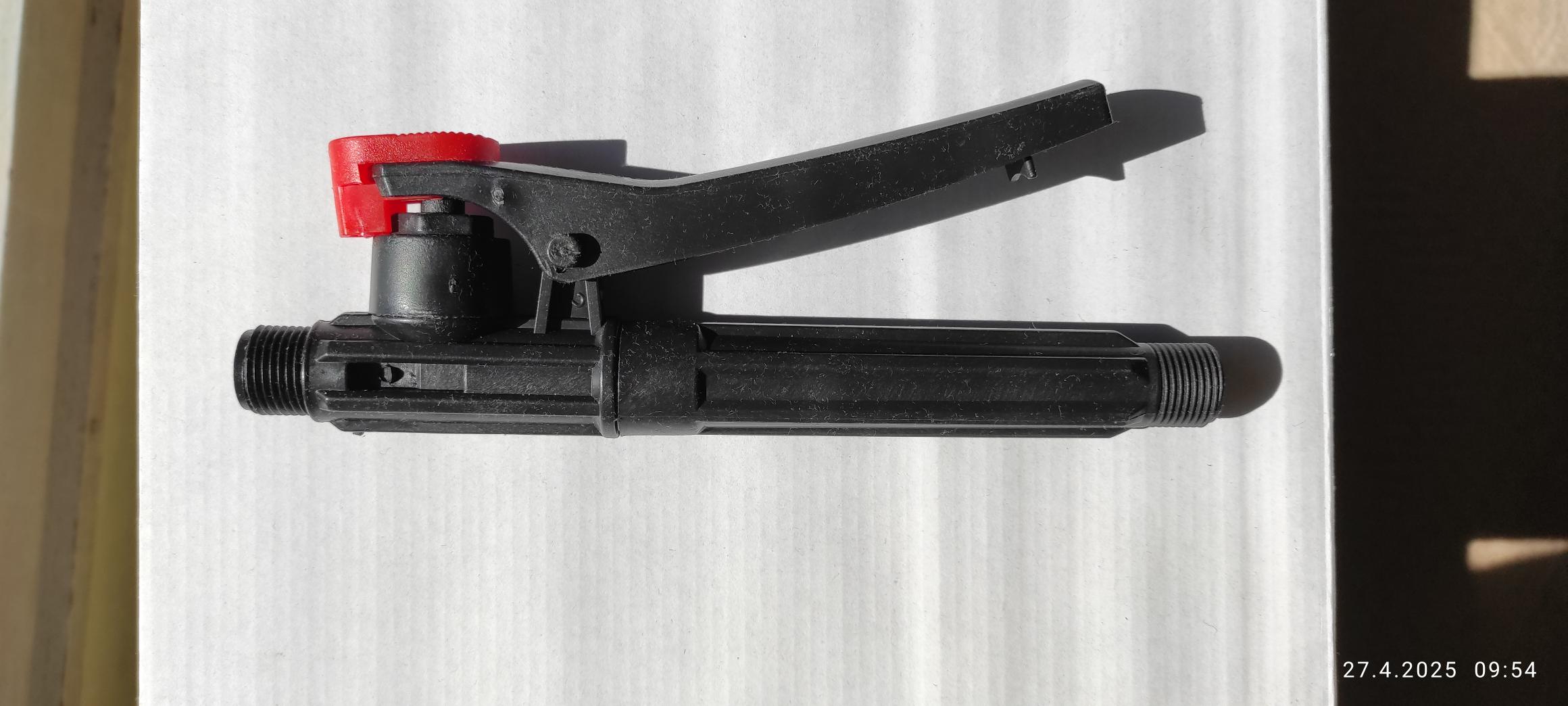

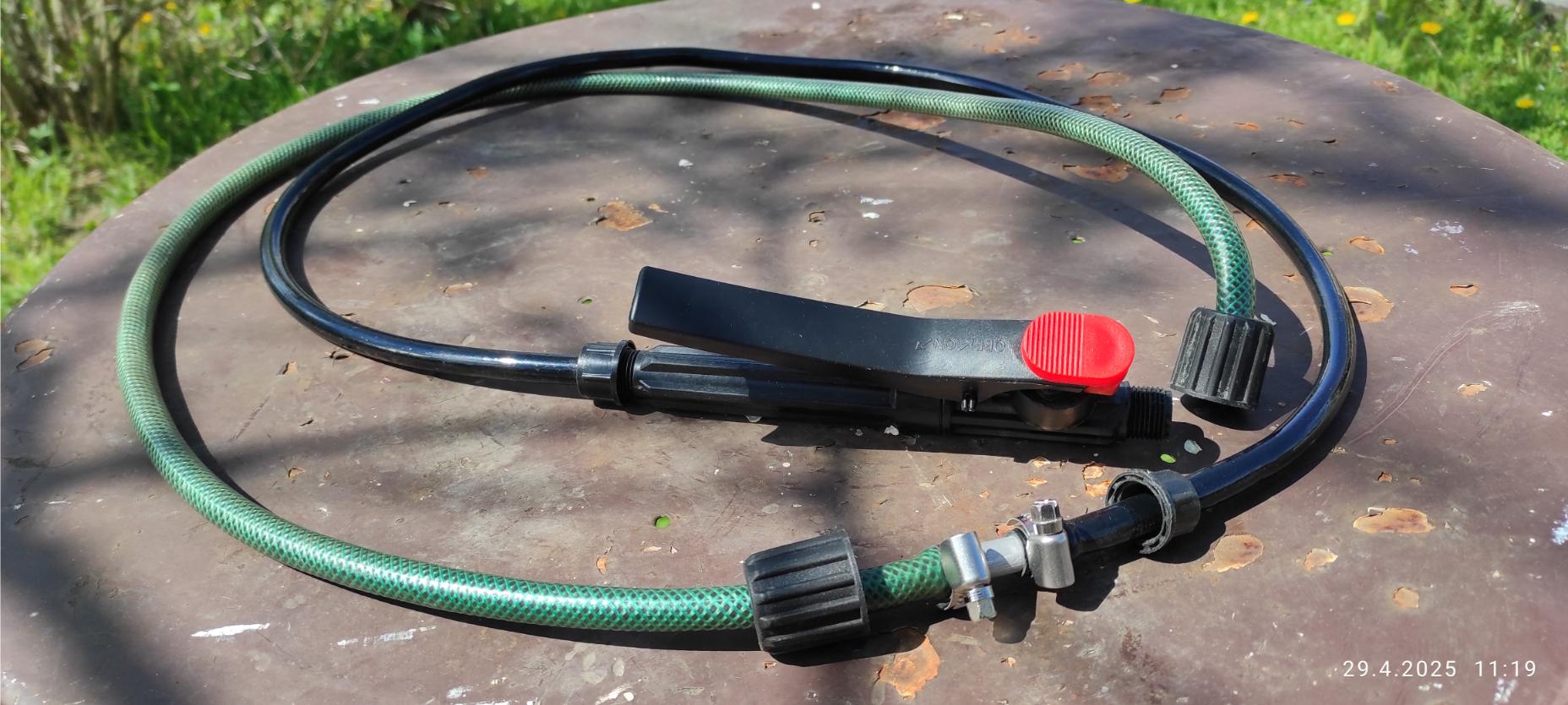

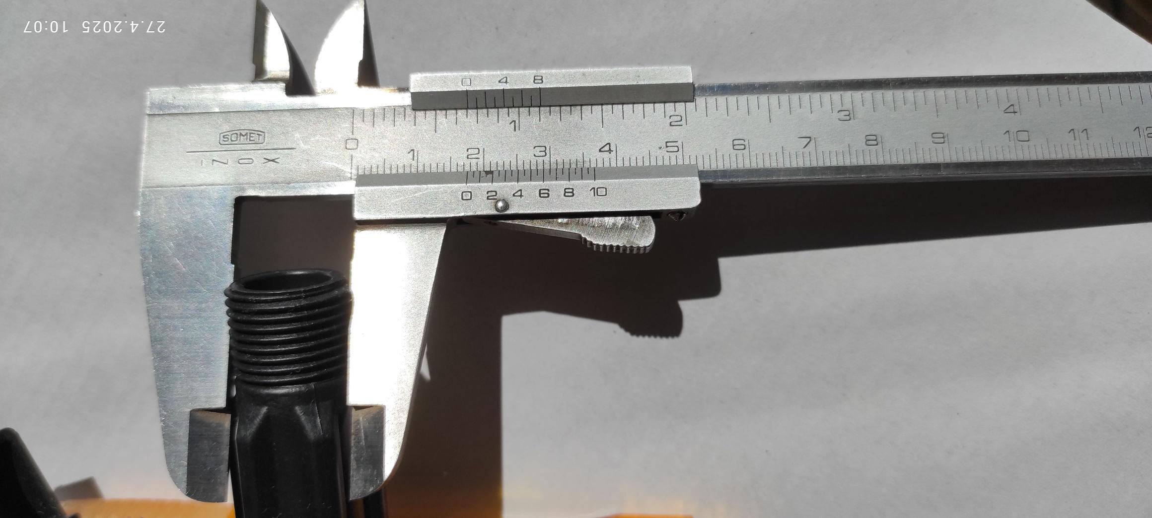

Zdravím všechny přítomné. Před léty koupil tchán tento postřikovač GDM ROSY 12. Za ta léta již udělal velkou službu a stále funguje ale má jednu nevýhodu a to je příliš krátká postřikovací tyč a my máme stromy vysoké takže jsem musel postřikovat z žebříku a to je celkem náročné zvláště když má člověk už svá léta. Sad Proto jsem pohledal na internetu (v dostupných obchodech jsem nesehnal to co by mi vyhovovalo) a objevil jsem takovouto 1,5m-3m teleskopická postřikovací tyč. Okamžitě jsem jí objednal a za dva dny jsem jí měl doma. Po vybalení mě doslova nadchla, přesně toto potřebuji ale v koutku mysle mi něco říkalo abych se dopředu neradoval a skutečně. Na mém postřikovači je závit pro připojení hadice 1/2" a na té co mi přišla je menší matice. Řekl jsem si nevadí, zajedu koupit redukci a bude vystaráno, no nebylo. 1/2" strana redukce našroubovat šla ale na tu menší matici neodpovídá žádný rozměr. Nejblíže je 3/8" - který má velký průměr 16,662mm podle tabulky a na té mojí je Ø 17,6mm takže na něm ta plastová matice nedrží.
Jsem z toho zoufalý, řezat novou i starou hadici a spojit je trubkou to by byla zcela ta poslední možnost. Nevíte mi někdo prosím poradit. Děkuji.

Řešil jsem stejný problém dva roky zpátky. Nakonec mi pasovaly matky z elektrikářských vývodek. Někde Pg, někde metrické. Mám postřikovačů více a závity rozdílné.
Sandal
Založen: May 22, 2006
Příspěvky: 2829
Bydliště: Posázaví (JN79LT)
PříspěvekZaslal: ne duben 27 2025, 11:33    Předmět: Citovat
Jak píše doktror365, je to pancéřový závit, a průměr odpovídá PG11.
Příspěvky: 5824
PříspěvekZaslal: ne duben 27 2025, 11:40    Předmět: Citovat
M18 x 1,5

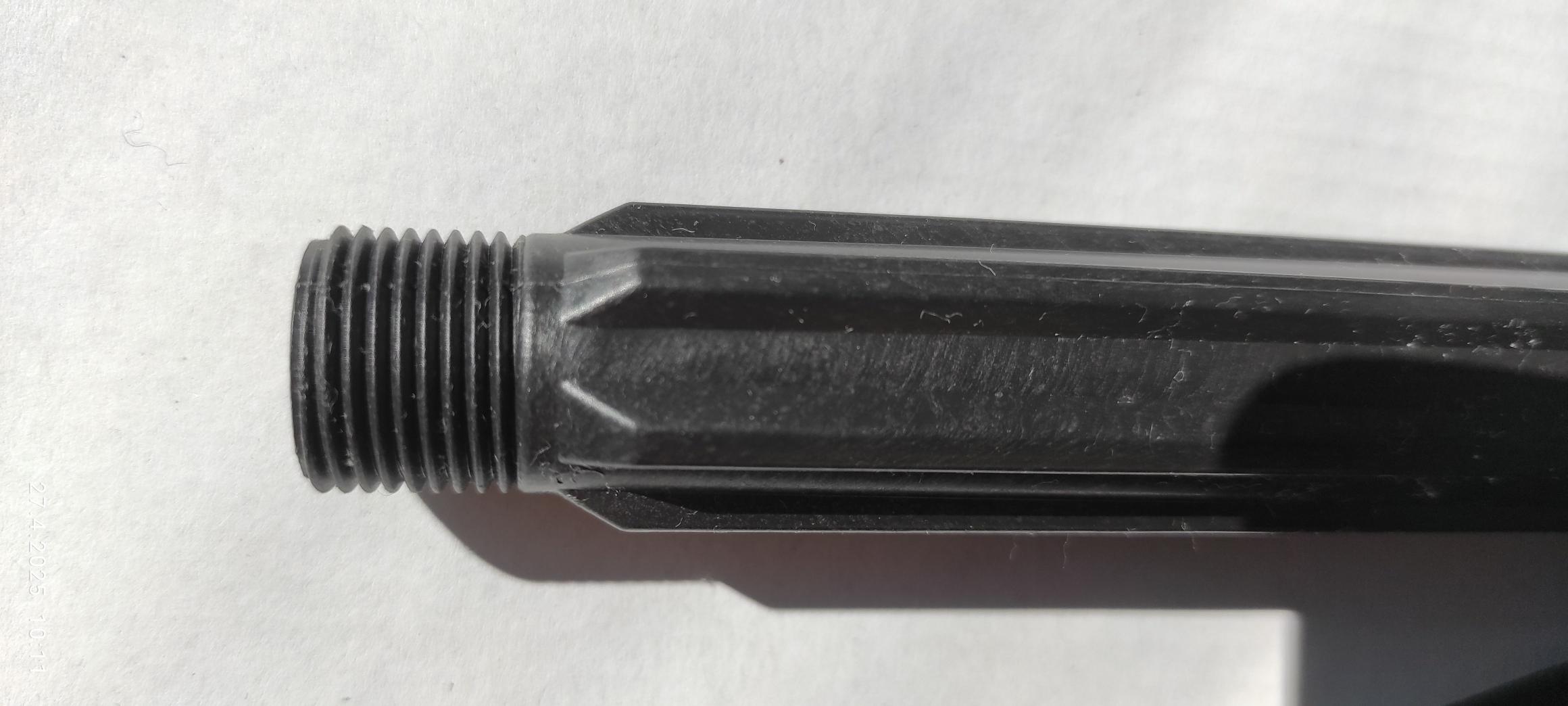

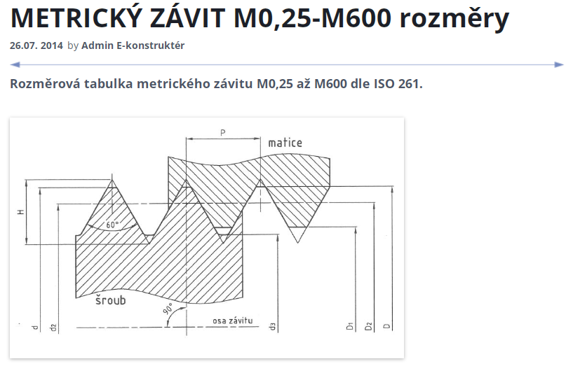

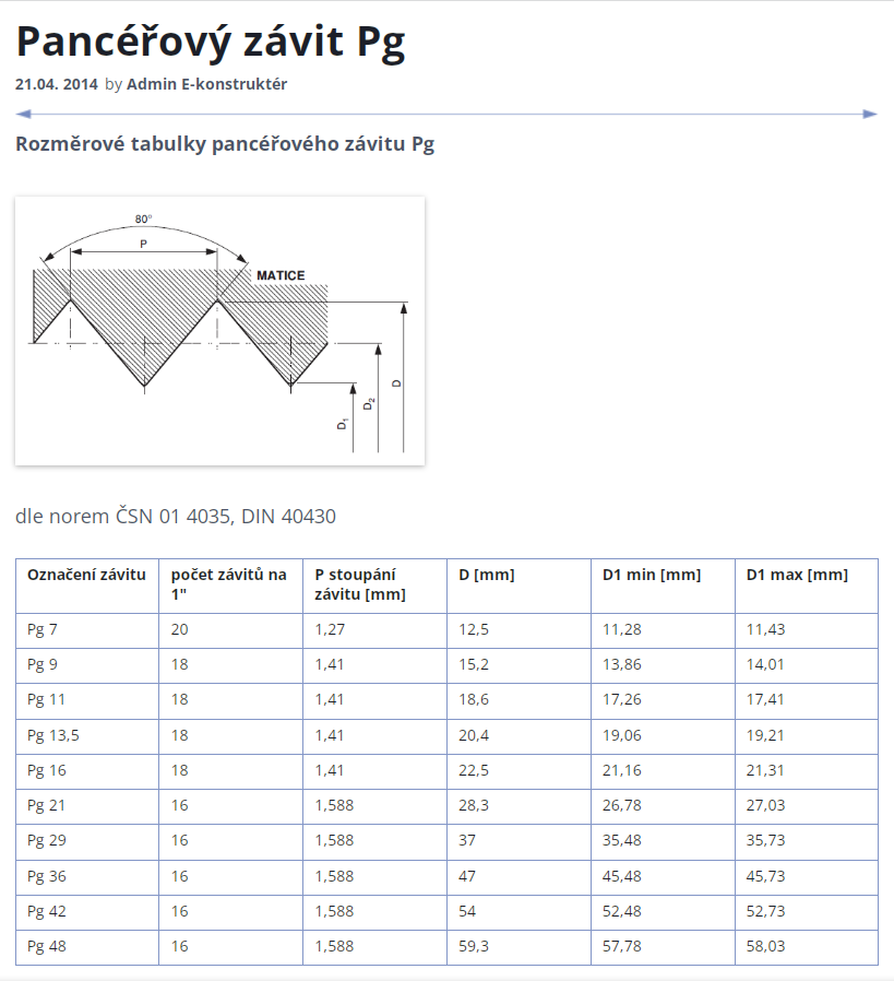

Pánové tisiceré díky za nasměrování. Nyní jsem změřil stoupání závitu posuvnicí s hodinářskou lupou na oku a stoupání mi vyšlo 1,4mm, takže ten Pg11 má to stoupání podle mého měření. Jenom mě trochu mate ten úhel závitu, pancéřový jej má 80° a metrický 60°, no jenom pohledem bez měrek se to dá špatně rozlíšit.
V příloze přikládám tabulky.

Tak jsem z toho nějakej divokej. Na posuvce máš D 17,6mm, ale PG 11 má D 18,6. To bych spíš věřil, že je to závit M18x1,5.
Nebo jsem něco přehlédl?

Máš pravdu i já ty rozměry stále kontroluji a když jeden pasuje tak je zase ve druhém zádrhel. Tem M18x1,5 by tam měl podle mě jít našroubovat.

otakarv napsal(a):
Z té tvé první fotky se ten úhel dá docela dobře změřit, je to těch 60º.
Edit: sorry, z druhé fotky Smile

Asi to bude metrický závit M 18 x 1,5. Ten se běžně používá na šroubeních hydraulických hadic

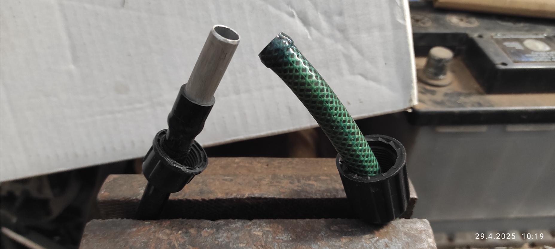

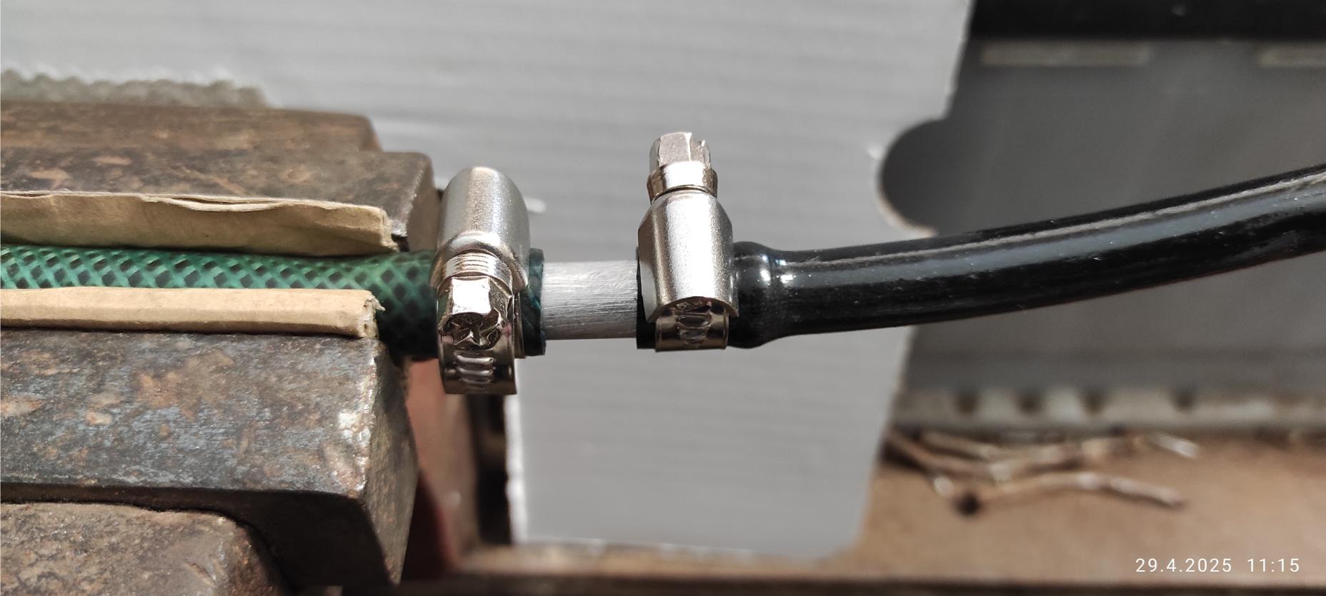

Tak včera po marném shánění něčeho co by šlo použít jsem to vzdal. 1/2" závit do matice lze našroubovat (asi v tom plastu se to poddá) ale na závit tělesa postřikovače se našroubovat nedá, závit je jemnější.
Říkám si dojde na řezání hadic a napojení pomocí trubičky. Dnes jsem pohledal ve svých zásobách a po chvíli mi padla do ruky tenkostěnná hliníková trubička o 2mm hrubší než vnitřní otvor hadic. Trubičku jsem uřezal, udělal pilníkem náběhy. převlečné matice jsem nechal na hadicích pro případné opětovné použití (kdybych je sundal už bych je asi v životě nenašel), konce hadiček jsem po jedné vždy nahřál horkovzduchem aby se celá dostatečně prohřála a trubička šla nasunout. Hadičky na té trubičce držely dostatečně ale pro jistotu jsem je ječtě zajistil šroubovacími sponami.
