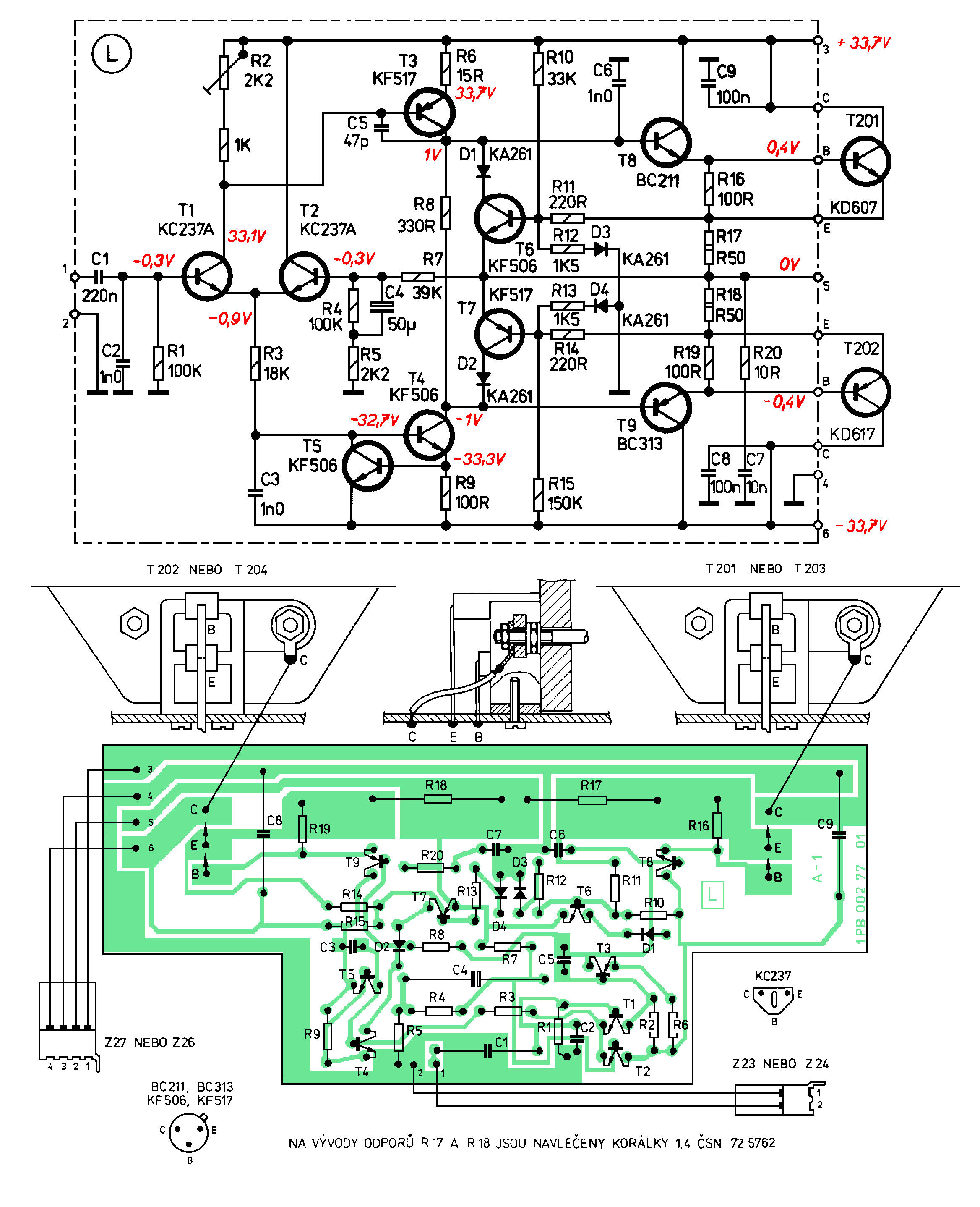

PříspěvekZaslal: pá březen 28 2025, 7:20    Předmět: Citovat
veru neplati,moja chyba.. pri radiu som nezaregistroval cvaknutie rele Embarassed
skusil som dosky L zasunut postupne po jednej,.. rele necvaklo,takze bud su obidve dosky chybne alebo ....
rele zopne len bez dosiek...
-meranie U na C3,C4 : + 34,68 V, - 34,68 V
-dosky L su este povôdne ,bez vymeny kondenzatorov..pomenim to vsetko Very Happy

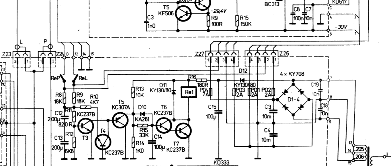

PříspěvekZaslal: pá březen 28 2025, 20:52    Předmět: Citovat
Je tam jedna ochrana pre oba k.stupne takže najskôr zisti ktorý stupeň je ten ktorý nedovolí relé zopnút.. skúsil by som postupne odpojiť iba č2 tej koncovky
Příspěvky: 14183
PříspěvekZaslal: pá březen 28 2025, 22:33    Předmět: Citovat
>vlastoTN: Psal, že žádný z obou modulů "L" nespíná relé. Odpojit jen pin č.2 je totéž, jako odpojit celý konektor Z26 (Z27).
První co musí udělat, je změřit !konečně! to dc napětí na výstupu každého modulu (pinu č. 2 konektoru).

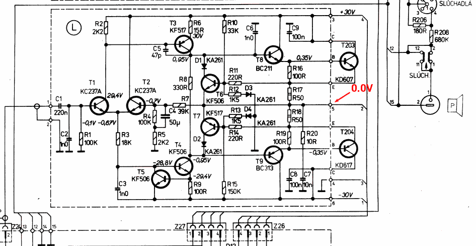

PříspěvekZaslal: so březen 29 2025, 9:31    Předmět: Citovat
napatie na "2" Z 26 a Z27 /bez" L"/ 0,0 V
po zasunuti "L" napr. do Z26 nemerane na "2" 0,6 V
Příspěvky: 8665
PříspěvekZaslal: so březen 29 2025, 9:48    Předmět: Citovat
U obou modulů stejné napětí na 2? Zkontroluj symetrii zdroje. A jaké napětí máš na bázích T1 modulů L?
Příspěvky: 21250
PříspěvekZaslal: so březen 29 2025, 12:59    Předmět: Citovat
Ve schématu se mi nezdá jedno napětí - na bázi T2 musí bez signálu být 0 V, protože ten dělič (R4+R5):R7 má na obou přívodech nulu, tedy na výstupu ji musí mít taky, jestli na emitorech T1 a T2 má zůstat -0,67 V.
Kdyby byl T2 v klidu zavřený, jak říká napsané napětí -0,7 V, nefungovala by stabilizace nulového napětí na výstupu.

PříspěvekZaslal: so březen 29 2025, 17:24    Předmět: Citovat
Já naměřil při nynějším zvýšeném síťovém napětí toto. U pozdějších verzích doplňovali R2 s odporovým trimrem pro přesné dostavení 0 výstupníno napětí.
