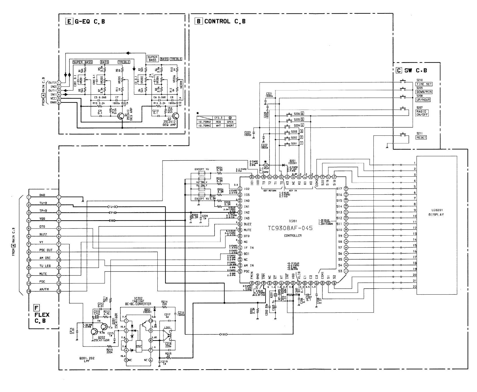

Najde se kamarád, který mi pomůže najít na Netu free schéma Walkmanu AIWA HS-TX510. Zatím jsem našel datasheet řídícího controleru TC9308AF, i datasheety dalších základních obvodů, ale to nestačí k orientaci ve vnějších obvodech. Čas na displeji mi běží, ale ovládací tlačítka předvoleb i nastavení jsou nějak pomýlená, a tlačítko "Mode" nereaguje", takže přístroj nelze vůbec zapnout. Vše by mělo jít přes vstup "Key in" na controler, ale může tam být "prdlá" nějaká filtrační keramika, což by změnilo funkce tlačítek. Může být vadný i controler, ale napřed chci vyloučit jeho okolí.

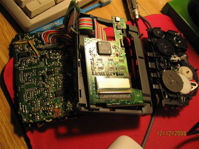

Tišťáky jsem již pucoval jako taneční boty, viz foto.
Tlačítka jsou zapojena do matice s možnosti 16 logických kombinací. K tomu jsou na controleru 4 KEY vstupy a 4 KEY výstupy. Jsou tam nějak v té matici zapojena: Tlačítko mode (přepíná zapnutí do AM, FM1, FM2 a vypnutí, ale to nereaguje); Tlačítko SET (pro přepnutí do režimu nastavení hodin, to funguje normálně); Tlačítka HOUR UP a MIN UP pro nastavení hodin (ta tlačítka fungují divně, MIN nastavuje i hodiny); 6 tlačítek pro předvolby programů (ta ve vypnutém stavu, kdy se ukazují jen hodiny, nějak mění nastavený čas); a ještě je do té matice zapojen spínač od magnetofonu (má spustit režim TAPE, ale nereaguje). Zapojení matice je pro přečtení z plošného spoje nepřehledné a proto bych rád viděl její schéma. Zkrat nebo svod mezi vstupy matice jsem kontroloval, nezdá se že by tam byl. Ale bez znalosti schéma kdo ví?
Magnetofon nepotřebuji, ten starý přístroj je jen jako večerníček pro "nerušící poslech rádia před spaním"

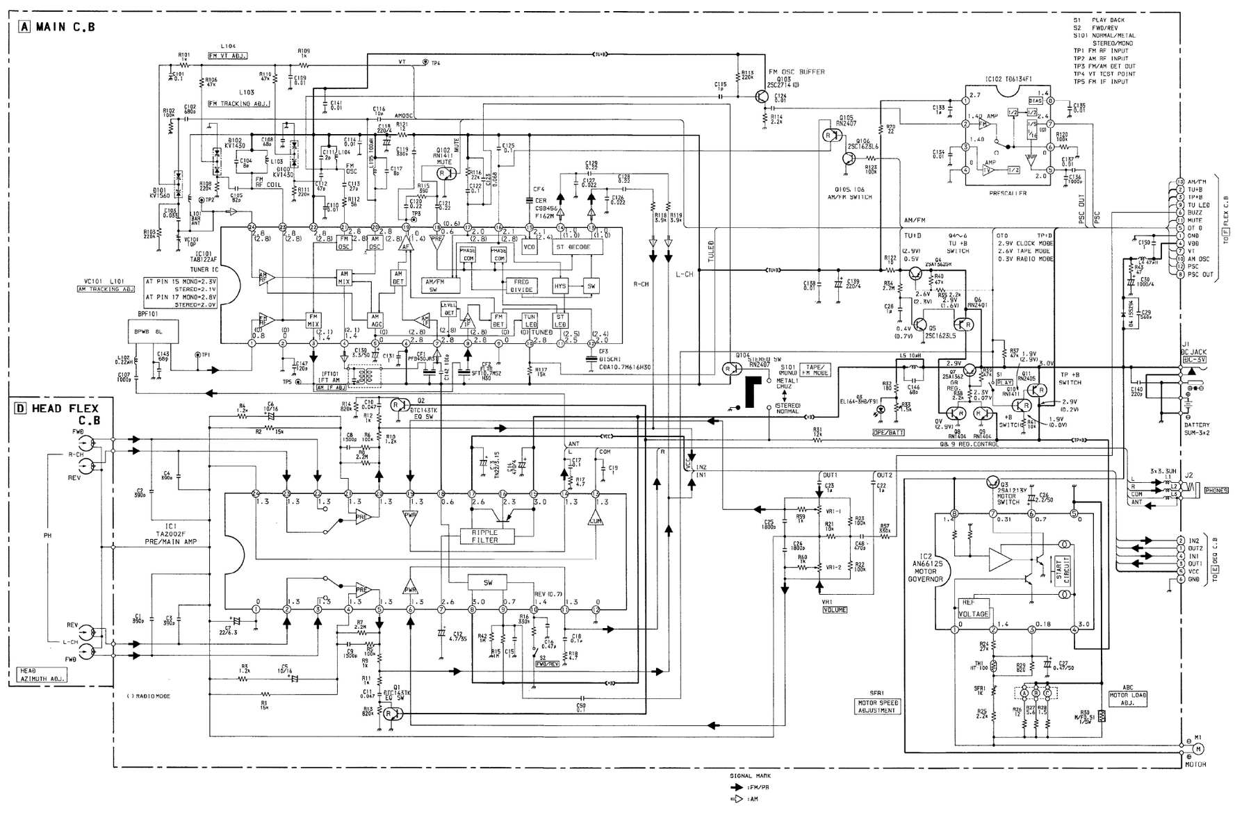

schema

freediver napsal(a):
schema
Vřelý dík, v matici jsou hned 4 kondenzátory 1800p, které mohou mít svod. Večer po nich vystartuji a dám vědět. Vřelý dík za schéma.

Tak nakonec žádný kondenzátor ani svod, ale "důmyslně a neviditelně" prasklý tištěný spoj v obvodech přepínání napájení pro TAPE - RADIO - CLOCK na kartě analogových obvodů.
Bez schématu by bylo nalezení a odstranění vady vyloučené..
