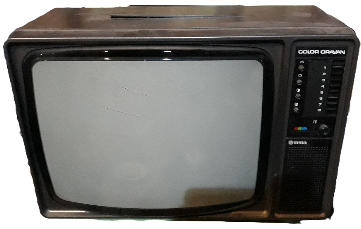

Pokud by měl někdo zájem o Color Oravan, mám tu jeden přebytečný kus. Bohužel má 2 škrábance na obrazovce, jinak vypadá kompletní. Pouze osobní vyzvednutí.
Ještě k tomu modulu teletextu. Jmenoval se ATX31U+ a je o něm krátká zmínka na zdejším fóru. Možná by někteří účastníci mohli mít další info. Odkazy jsou už dávno mrtvé.
