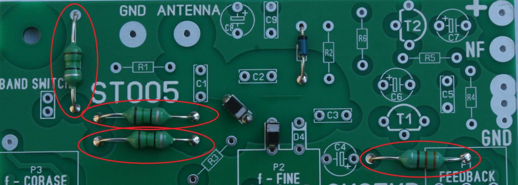

Je to skutečně "zajímavá" nabídka. Na obrázcích v návodu jsou místo indukčností osazené rezistory (zřejmě obchodní tajemství), které mohou zájemce pěkně zmást. Cenu nehodnotím.
Myslím , že to jsou opravdu indukčnosti v podobě tlumivek a ne odpory.
Obvykle však tyto tlumivky mívají malé Q a nízký vlastní rez.kmitočet , což nemusí vadit, ale rozhodně bych se tím před realizací zabýval. Z mládí si pamatuji velká zklamání při stavbě takových rádijek podle různých knížek ap.
Založen: Mar 16, 2005 Příspěvky: 34016 Bydliště: Česká Třebová, JN89FW21
Zaslal: ne březen 16 2025, 10:36 Předmět:
jjilek napsal(a):
Malý indukčnosti s tyčinkovým jádrem vypadají jako metalizovaný odpory, liší se ale barvou lakování - bejvají žlutý nebo řvavě zelený, barevnej kód má stejný významy jako u odporů. Problém nastává v momentě, kdy je konstruktér položí vedle sebe a nepochopí, že se můžou navzájem ovlivnit indukováním střídavýho signálu z jedný do druhý. _________________ Nasliněný prst na svorkovnici domovního rozvaděče: Jó, paninko, máte tam ty Voltíky všecky...

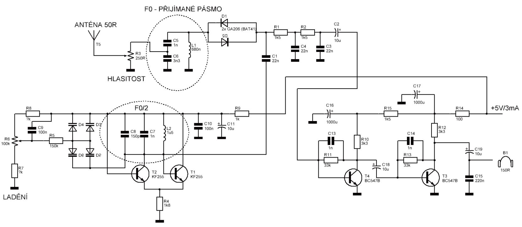

ta stavebnice co jsi sem dal je jen zpětnovazební audion a na poslech CW a SSB není zrovna moc vhodný.
bude mít minimálně nestabilní kmitočet s teplotní závislostí . . .
pokud si chceš hrát a na výsledek i trochu poslouchat, zkus přijímač s harmonickým směšovačem.
výše jsem postnul návod v magazínu od stejného autora.
ještě ti sem dám schéma z toho návodu.
