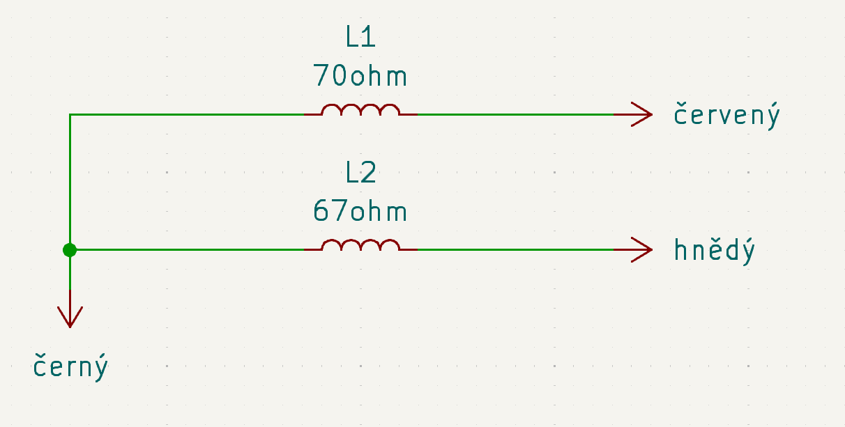

Doga píše o 3f měniči. Ten posouvá fázi o 120stupnů na rozdíl od kondíku který má 90stupnů. Na 90st je namotaný motor. Jaké jsou proudy v jednotlivých vinutích v originál zapojení a jaké přes měnič? To také ukáže jak je namotaný motor. Nějak se mi to nepozdává. Nikdy jsem to takhle nedělal, třeba to tak jde?? Může to být ale také příčinou vysoké teploty. Magnetická pole mohou jít proti sobě nebo jsou vinutí hodně rozdílná.

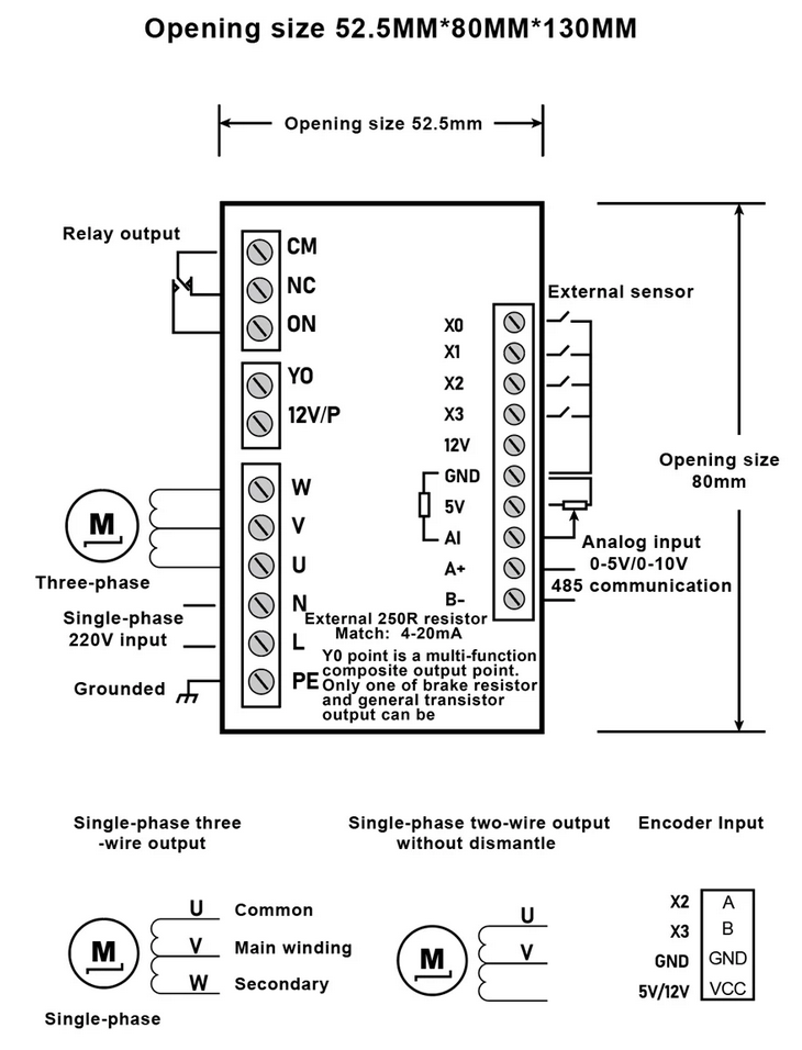

Ahoj,
po přečtení vašich příspěvků jsem provedl revizi projektu.
Zde je použitý invertor https://www.aliexpress.com/item/1005006689934005.html?spm=a2g0o.order_list.order_list_main.91.2e251802iWPw6A.
Na obrázku invertoru je vidět zapojení i pro jednofázové motory, tak jsem ho i zapojil ale v nastavení invertoru (P84) nejde měnit typ motoru. Máte někdo zkušenosti s tímto invertorem? Může detekovat typ motoru automaticky? Protože motor běží hladce, nebzučí.

Ahoj,
Číňan odpověděl, že není třeba nic nastavovat, jen zapojit Very Happy
Změřil jsem spotřebu s a bez kondenzátoru o stejných otáčkách do 1440 ot/min a 32W.
S kondenzátorem měl o 4-5W menší spotřebu.
