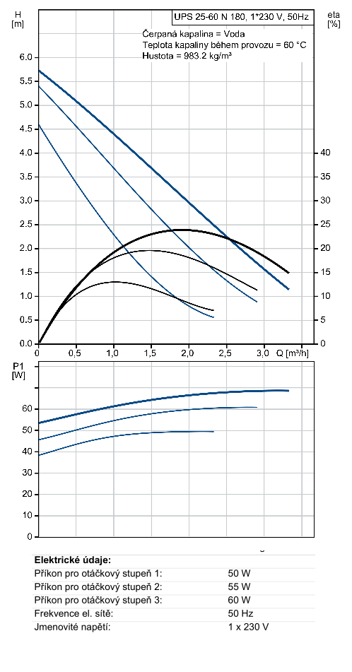

p32: takže zpátky k nezodpovězené otázce, proč bez vody má příkon podle štítku a s vodou o dost vyšší.
Obrázek příloha je výcuc z datového listu téměř stejný typ co mám, nemůžu teď dohledat datový list pro ten můj typ.
Když se podíváme na graf a data, tak:
příkon pro otáčkový stupeň 1: 50W, podle grafu max 50W, to sedí
příkon pro otáčkový stupeň 2: 55W, podle grafu max 62W, to nesedí
příkon pro otáčkový stupeň 3: 60W, podle grafu max 69W, to nesedí
takže ty údaje příkonu na štítku/v datovém listu čerpadla jsou tedy vztažené k čemu nebo jakému provoznímu stavu?

bc546 napsal(a):
...takže ty údaje příkonu na štítku/v datovém listu čerpadla jsou tedy vztažené k čemu nebo jakému provoznímu stavu?
Na těch grafech je to přece uvedeno. Jsou vztaženy k provozním stavům v daném rozsahu dopravní výšky H, množství Q a odpovídající příkonu P při splnění ostatních uvedených podmínek.
Jsme na třetím listu a pořád nevíme ani typ čerpadla, jehož grafy jsi sem dal, ani ten, o který se jedná. Ale dozvěděli jsme se, že asi bude také třírychlostní.
Aspoň něco.
Není v této řadě?

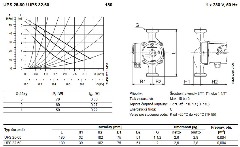

bc546 napsal(a):
Jak jsi psal uŽ předtím, tak to byly nesmysly. Nikde jsem se nedočetl, jak jsi k těm výsledkům došel. To jsi jako čerpadlo vymontoval, přichystal s kádí s vodou, aby to cirkulovalo dokola a přepínal a měřil?
Psal jsi o příkonu 93 W s vodou místo 65 W naprázdno. Ta čerpadla jsou dost kvalitní a vydrží opravdu dost. Jak ho tam máš dlouho a co je to za typ?
Příspěvky: 16496
PříspěvekZaslal: út březen 04 2025, 10:23    Předmět: Citovat
V Grundfosu jsem byl na dílně naposledy asi před osmi léty při odvozu opravených čerpadel, takže nemůžu přispět jiným obrázkem než co mám. Podle toho, co jsi sem dal, tak se bavíš asi o UPS 25-60 a ne Alpha 2 či Alpha+.
 Velikost:  80.13 kB
 Zobrazeno:  24 krát

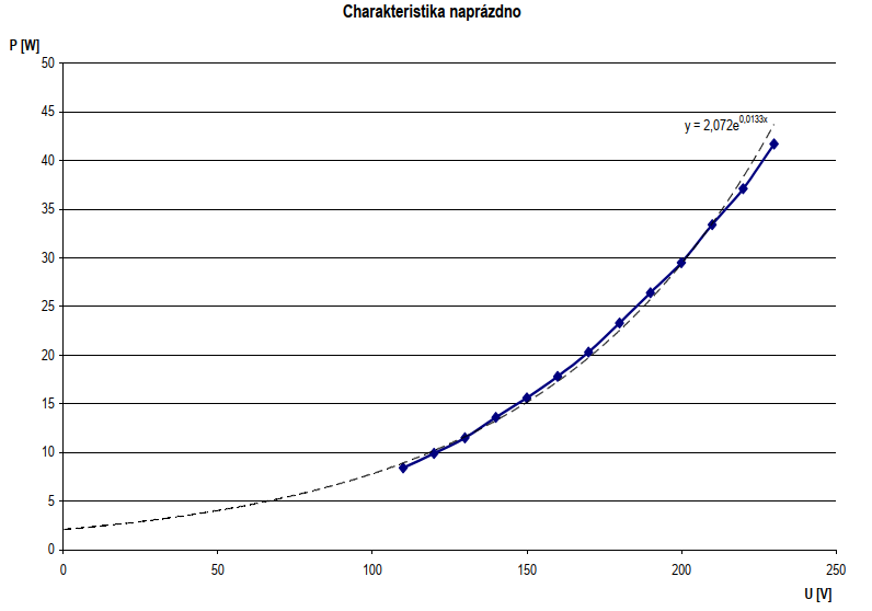

bc546 napsal(a):
Je třeba nějak orientovat sekundár nebo je to jedno?
Sekundár (nebo primár) je třeba orientovat tak, aby došlo k odečtení sekundárního napětí od síťového, jinak dojde k jejich součtu.
A pokud máš napětí v síti 250V~ místo 230V~, pak je tohle navýšení příkonu pravděpodobné - viz níže uvedený příklad (pochází odtud)
Příklad závislosti příkonu na napětí jednofázového indukčního motorku.
 Velikost:  26.17 kB
 Zobrazeno:  16 krát
