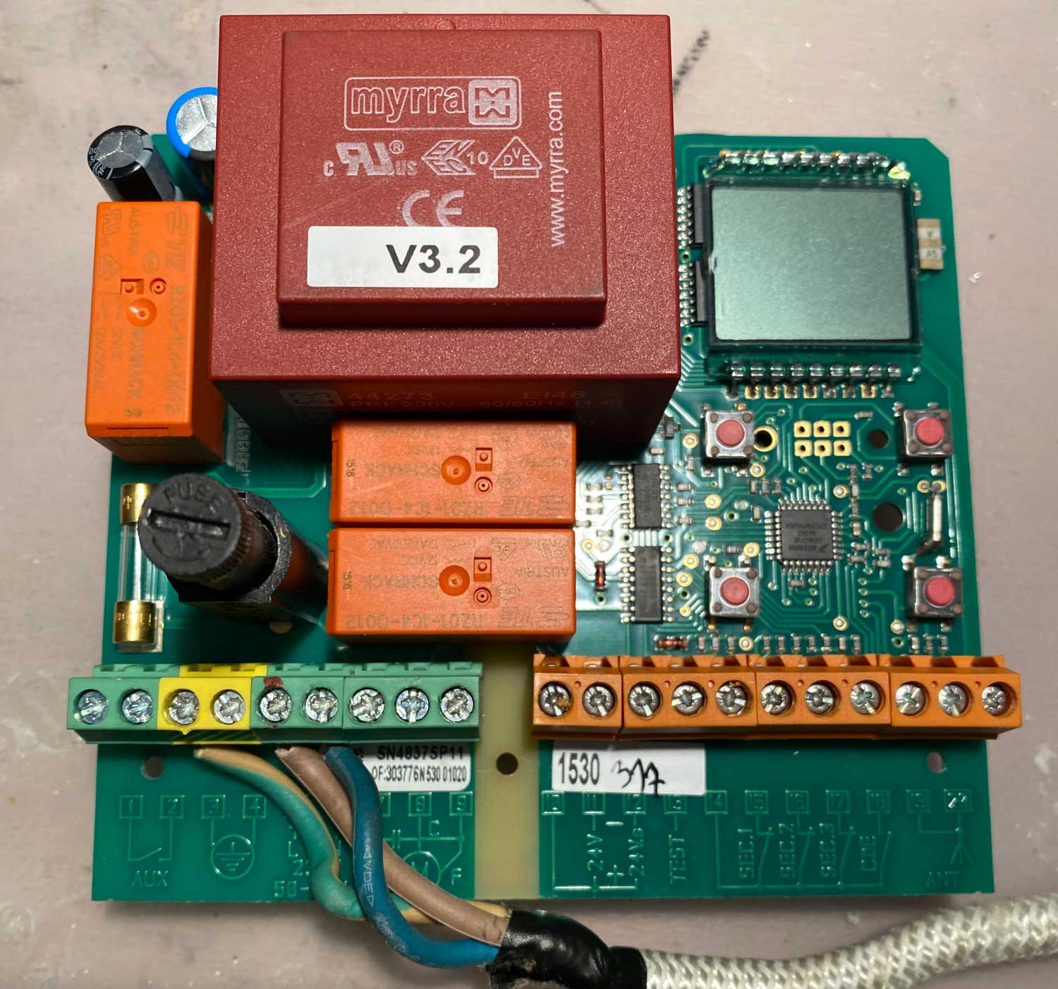

Hledám servis nebo někoho kdo by dokázal najít závadu - má cenu to opravovat?
Jedná se o desku řídící jednotky vjezdové brány. Při manipulaci zedníky Sad došlo k poškození desky. Vše jsem nafotil. Nemohu najít žádný servis, který to opravuje a neznám ani šikovného bastlíře, který by mi poradil Very Happy
Jedná se o jednotku: SIMU RSA Hz
Popis závady: Připojí se 220V a deska je mrtvá - má zobrazovat C0 na displeji. Proměřeno viz toto vlákno.
Údajně manipulovali s pojistkou a hodně zatlačili když ji vraceli zpět.
Deska se zřejmě prohnula i když je dost pevná. Manipulace probíhala bez napájení a nic nehořelo nesmrdělo. Doufám, že to není komplet na vyhození...
Rád bych to svěřil odborníkovi Smile poradíte na koho se obrátit? Praha nebo Praha východ nebo to pošlu balíkem kamkoliv.
Díky za pomoc Smile

Zde bych čekal kondenzátory..

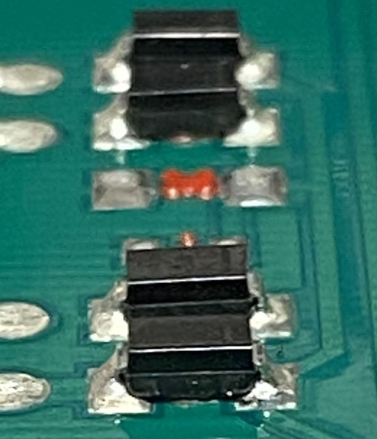

mpluky napsal(a):
. . . Při manipulaci zedníky Sad došlo k poškození desky a ustřelení dvou součástek . . . . . Vše jsem nafotil
1. fotky úplně naprd . . .
2. z těch fotek to spíš vypadá, že tam nikdy nic nebylo . . .
chtělo by to lepší detaily těch dvou míst . . .
a typuji, že by tam mohly být maximálně blokovací kondíky, ale chodit by to mělo i bez nich.
. . . ještě napiš popis závady !
pokud to nejde vůbec hádám, že je chyba úplně někde jinde než si myslíš . . .

Asi tam vážně nic nebylo.

Cowley napsal(a):
a tahle fotka to potvrzuje

Tak jdeme měřit...
- siťové napětí 230V střídavých na vstupu do trafa je/není?
- napětí na výstupu z trafa 2x12V střídavých je/není?

Cowley napsal(a):
Tak jdeme měřit...
Doplnil jsem pořádné fotky i napětí i popis závady...

A tak může být zničené to bajonetové vysoké černé pojistkové pouzdro.
Edit: fotky zatím nevidím a doufám, že myslíš 220V a ne 22V Smile
Popis závady: Připojí se 22V a deska je mrtvá - má zobrazovat C0 na displeji.
Edit2: nebo to zedníci připojili na 400V sdružené napětí a odešlo to do křemíkového nebe Smile

To asi nejsem. Můj dotaz spíše zní zdali je podle vás šance to opravovat a hledat závadu. Nebo někoho kdo by se na to mrknul za rozumné peníze. Nebo to rovnou vzdát a hledat novou jednotku. Tato se už neprodává, ale náhrad je spousta. Není to levná záležitost tak zkouším co se dá...

Nepřipojili byl jsem u toho. Bránu často otevírali a zavírali. Motor se přehodil do odstávky - prostě se zablokuje na 5minut aby se nepřehřál. No a oni místo toho aby se mne zeptali začali rumplovat s pojistkou. A něco na desce zlomili. pojistku jsem proměřil je za ní 220V. Trafo jede na sekundáru jsou napětí.
Každopádně si vyhodili jistič aby je to nekoplo když manipulovali s pojistkou, takže poku dto odešlo tak na prvotně mechanické poškození.
