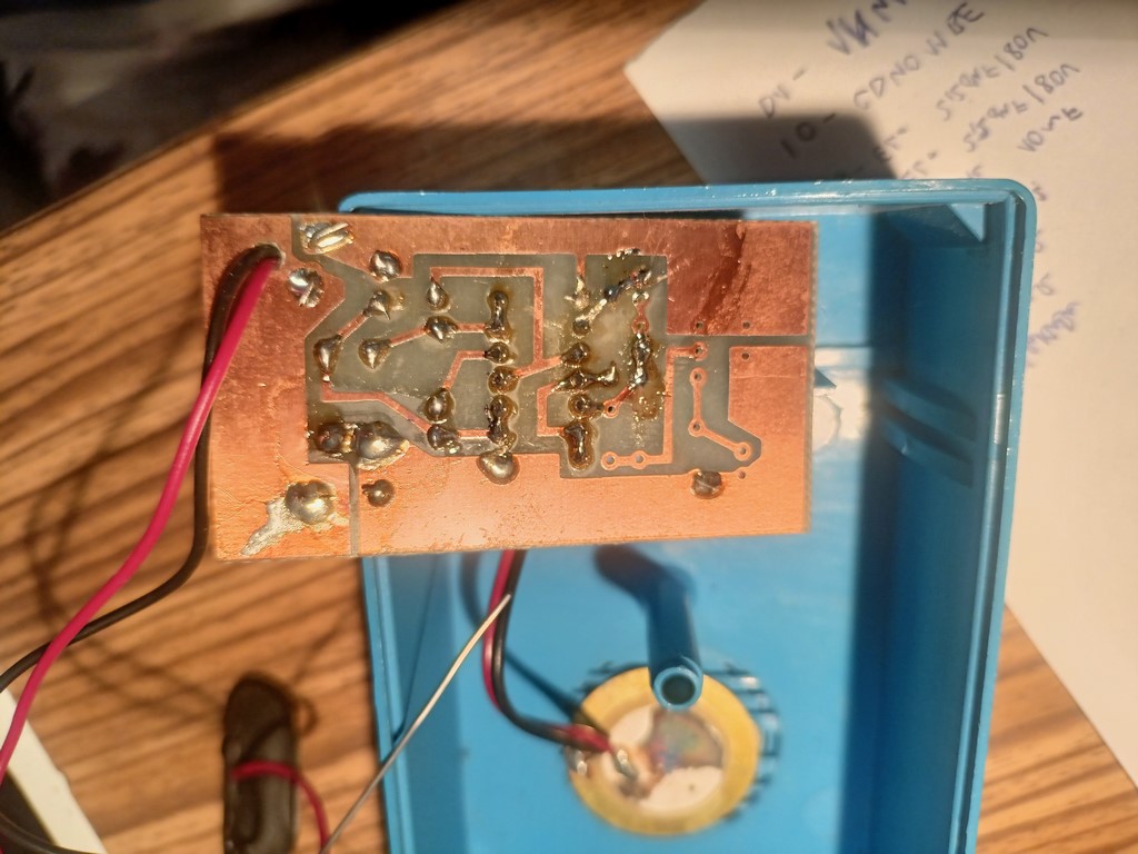

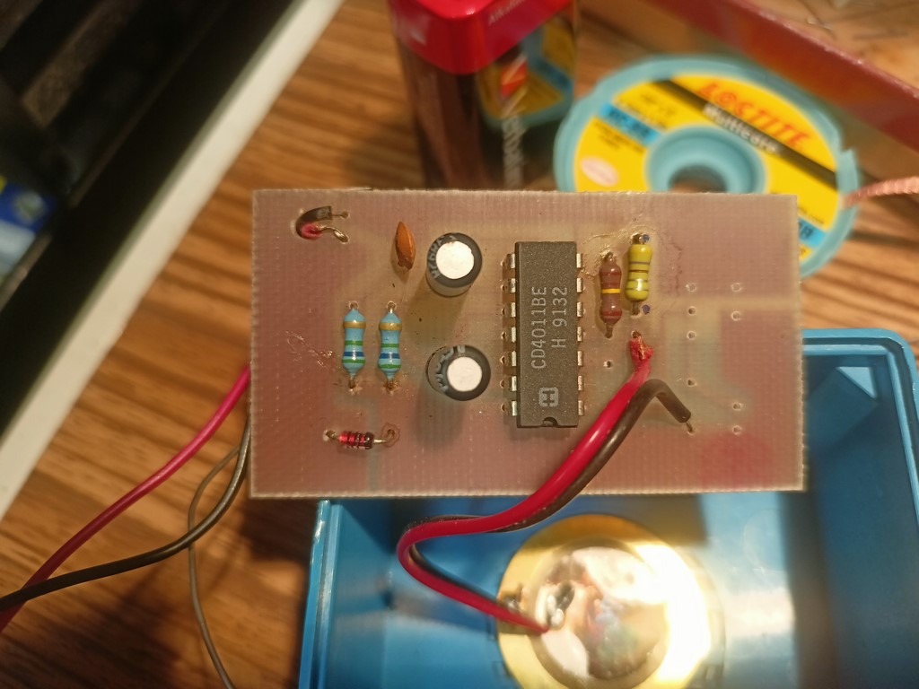

Zdravím. Dostal se mně do rukou od známého podomácku vyrobený plašič. A známý ho chce zkopírovat, protože se nedá prý srovnat s kupovanými. Jediný mu zatím pomáhá. Plošňák jsem nějak zkopíroval, některé součástky již sehnal jen nemám momentálně již plošnák k dispozici a potřebuji poradit s kodovým značením..
Řekněme že R1,R2 modré (bráno z leva) jsou odpory - 5,6MOhm
A ty další 2 nejsem schopný říct jestli jsou to cívky či co. Prosím o radu.
Jinak IO,Kondenzátory, zenerovku atd již mám ..
Děkuji za případné rady ..

PříspěvekZaslal: so červenec 06 2024, 13:08    Předmět: Citovat
To jsou taky odpory, jak hnědej, tak šedobílej - jen jiná výrobní série/typ. Proužky nejsou dobře čitelný, chtělo by to makrofotku. Ale jinak je to tutově dvojitej AKO sbastlenej ze 4 CMOS hradel NAND - jeden je nastavenej na ultrazvukovou frekvenci, druhej ho buď spíná a vypíná, nebo mu přepíná frekvenci - vyšší a nižší.

PříspěvekZaslal: so červenec 06 2024, 13:36    Předmět: Citovat
Takt ten hnědý by měl mít: Hnědou,Hnědou,Žlutou,Hnědou
a ten žlutý je: Žlutý,Fialový,Hnědý,Zlatý,Zlatý.
Takže ten IO bez nějakého programovaní nebude fungovat.. ?
Omlouvam se za blbé dotazy, ale zase tomu tak nehovim ..

PříspěvekZaslal: so červenec 06 2024, 13:38    Předmět: Citovat
Odpory zkusit orientačně změřit ohmetrem (na multimetru) i když jsou v zapojení.
Hnědý asi 220K (červená,červená,žlutá,červená) nebo 110K (hnědá,hnědá,žlutá,hnědá).
Žlutý asi 880R (šedá,šedá,hnědá,zlatá).
IO obvod CD4011BE to jsou jen obyčejná CMOSková NAND hradla jak už psal EKKAR. Takže funguje bez programování.

PříspěvekZaslal: so červenec 06 2024, 15:16    Předmět: Citovat
Chare napsal(a):
Valdano napsal(a):
Jestli ten světlej odpor na obrázku napravo má proužky jak napsal Chare "žlutá-fialová-hnědá-zlatá-zlatá", tak to je odpor 47,0Ω s tolerancí ±5%, pokud by prostřední proužek byl ne hnědej, ale původně černej, žádnejch 880R - to by na sobě měl jiný barvy, navíc hodnota 880R není v řadě, určitě ne v těch základních E6-12-24-48-96, zatímco těch 47Ω by odpovídalo odporu paralelně k piezoelementu, aby se uzavíral obvod pro stejnosměrnej proud ...

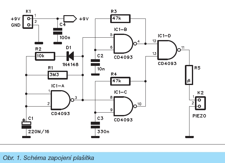

PříspěvekZaslal: so červenec 06 2024, 15:51    Předmět: Citovat
EKKAR napsal(a):
zatímco těch 47Ω by odpovídalo odporu paralelně k piezoelementu...
Otázkou je jestli ten odpor není spíš v sérii s tím piezo jako R5 na obrázku podobného schématu z AR1/2008.
 Velikost:  61.99 kB
 Zobrazeno:  90 krát

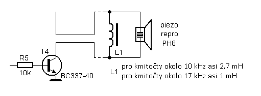

PříspěvekZaslal: ne červenec 07 2024, 12:20    Předmět: Citovat
Třeba vysokotónový piezo reproduktor PH8 a není ani moc drahý. Pak by to asi chtělo nebudit přímo z hradla, ale dát na výstup spíš tranzistor a u těchto piezo repráků se dává paralelně k němu ještě tlumivka viz obrázek zapojení.
 Velikost:  1.24 kB
 Zobrazeno:  66 krát

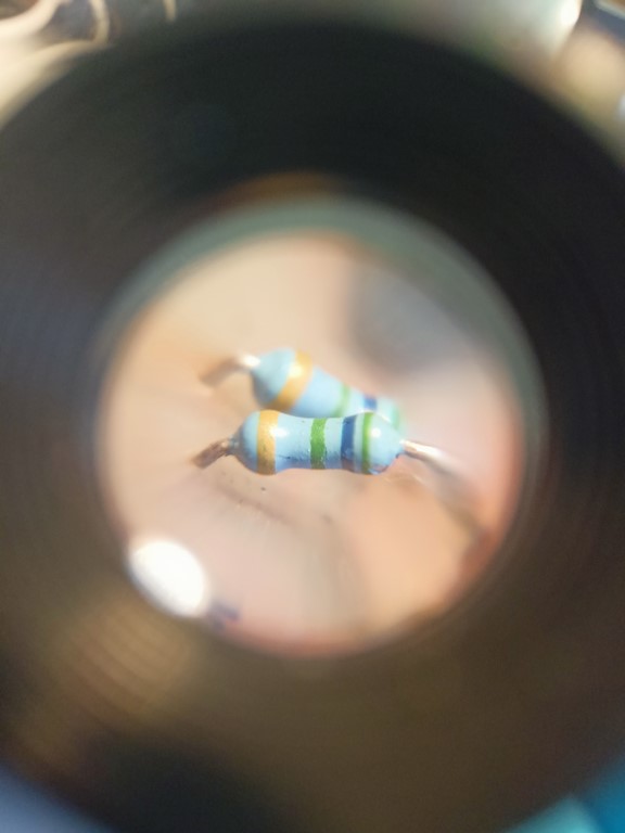

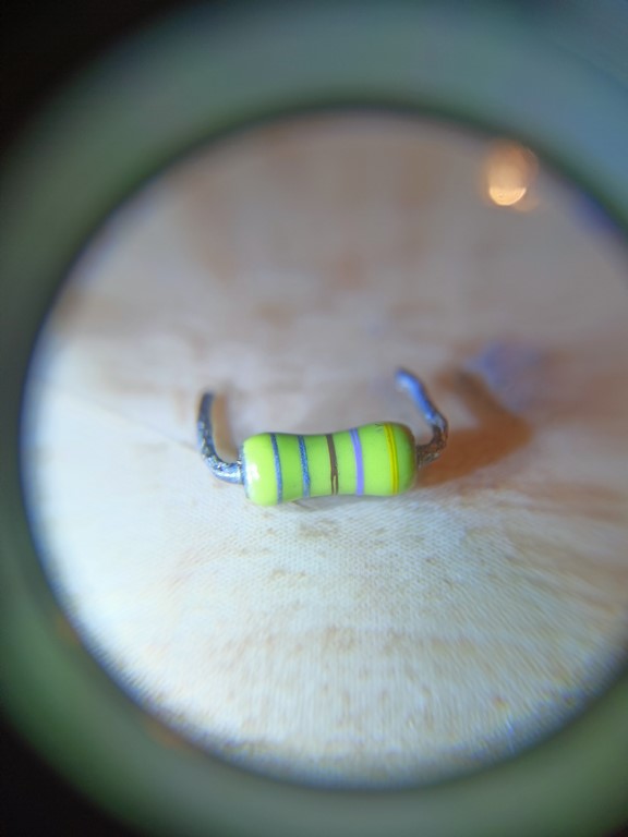

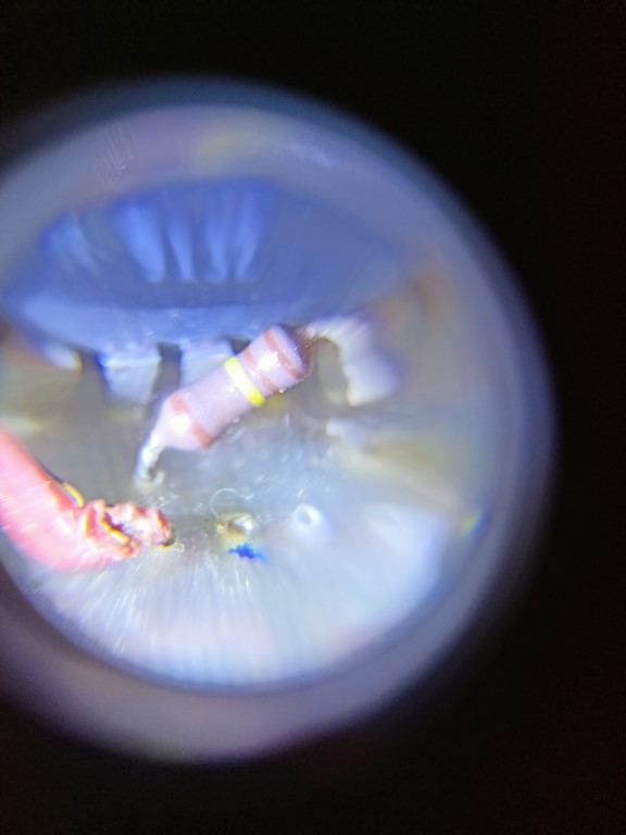

PříspěvekZaslal: út červenec 16 2024, 14:00    Předmět: Citovat
Tak jsem znameho o5 pozadal o pujceni a vzdy 1 stranu R odpajel a meril .. U modrého jsem nameril 6,5MOhm i kdyz podle tabulky (zelena,modra,zelena,zlata)je 5,6Mohm.
U hnedeho jsem nameril 110kOhm coz sedi i tabulkove (hneda,hneda,zluta,hneda)
Ale zluty odpor se mne proste nenecha zmerit.. Nvm jestli je to rukama nebo cim .. Very Happy posilam makro fotku.. Prouzky (zluta,fialova,hneda,stribrna,stribrna) Mereno Uni-T UT39A rozsahem 200M

PříspěvekZaslal: út červenec 16 2024, 14:12    Předmět: Citovat
Nedaří, protože je to tlumivka, která je přerušená ( utržená vevnitř, poškozená při vypajovaní)
Musíš dát novou tlumivku 4u7.

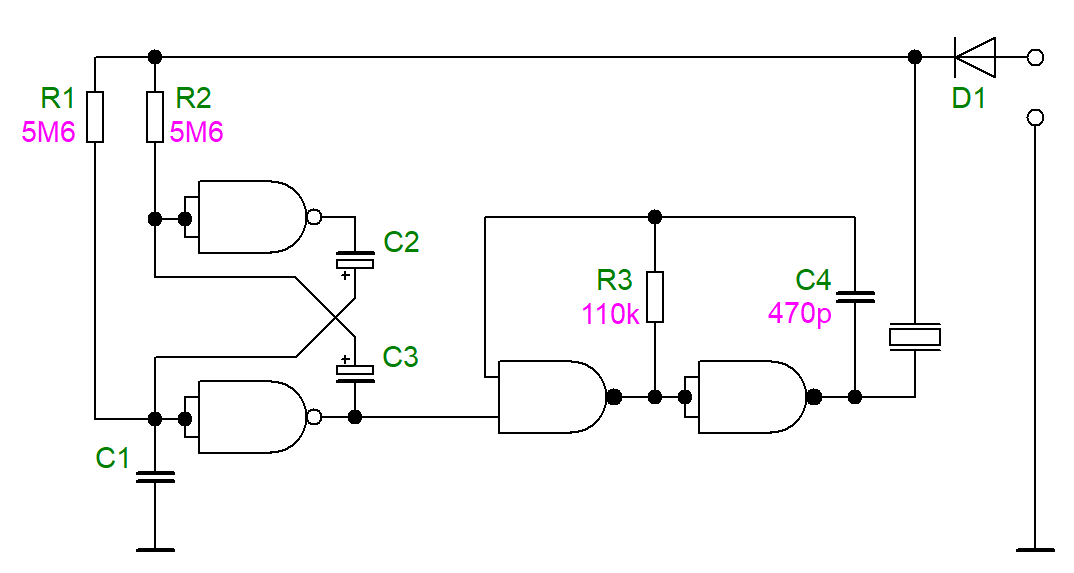

Příspěvky: 14183
PříspěvekZaslal: út červenec 16 2024, 16:55    Předmět: Citovat
Není to tlumivka. Je to kondenzátor ve zpětné vazbě hradla v klasickém zapojení s hradly NAND. Má kapacitu 470pF.
Není totiž těžké z dodaných fotek nakreslit schema této klasiky.
S odporem 110kΩ zajišťuje chod v oblasti kolem 7÷8kHz (podle simulátoru).
První dvě hradla pracují jako pomaluběžný multivibrátor (odpory 5.6M a elektrolyty), který v daných intervalech připojuje 7kHz-ovou část.
Zenerova dioda v propustném směru se tam zřejmě uplatňuje pouze jako nějaká ochrana (pokud to Zenerova dioda je).
Keramický polštářek tam bude mít za cíl jen usnadnění startovacích podmínek.
A je fakt, že měřit 470pF ohmetrem, bude Charemu "působit jisté obtíže"...
(asi jako překlad věty "vlk nese domovníkovi psaní...")

PříspěvekZaslal: st červenec 17 2024, 9:52    Předmět: Citovat
Oka diky za rady a tipy.. Ještě jsem neviděl takovýto kondenzátor, tvarově a barevně značený jako odpor. Nicméně to vysvětluje že nejde změřit ohmetrem.. Smile
