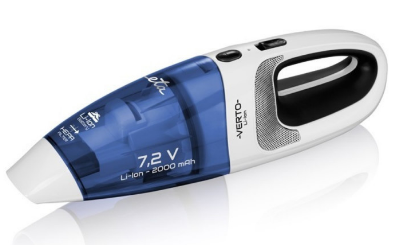

PříspěvekZaslal: pá červen 07 2024, 21:36    Předmět: Aku vysavač po repasi eku Citovat
Prosím o radu. Vysavač eta se po repasi aku rozjede na 1s a hned vypne. Neví někdo kde hledat? Repas je udělaný dobře... Udělá to i u starého bloku baterií. Děkuji za odpověď

Lapacenko napsal(a):
napiš přesný typ !
hádám na závadu kolem motorku.

PříspěvekZaslal: so červen 08 2024, 0:46    Předmět: Citovat
Treba odmerať motorček či odoberaný prúd zodpovedá výkonu. Môže mať medzizávitový skrat na rotore.. podobné dva filipesy som nedávno recykloval... motorčeky to nezvládli.. (aku ešte slúžia na núdzovom osvetlení).

PříspěvekZaslal: so červen 08 2024, 0:50    Předmět: Citovat
Nemá to elektroniku ako notebooková batéria, ktorá si skrátka pamätá že je zlá, a výmena článkov teda nepomôže? Pohľadať čo je tam za čip a nájsť si k nemu datasheet. Ale zasa na dva články v sérii by hádam nejaký sofistikovaný čip ani nedávali.

PříspěvekZaslal: so červen 08 2024, 2:03    Předmět: Citovat
Najprv by sa mohlo merať napájacie napätie -dá sa to bez odpájaní -a dľa výsledku zvoliť ďalší postup.
