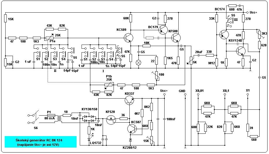

Nejde o pojistkový odpor, ale o normální odpor. 0,05W v smd není problém.
Co shoří dřív je otázkou.
Př.: schéma BK124 - odpor 10Ω hned za sekundárem trafa plní přesně tuto funkci.
