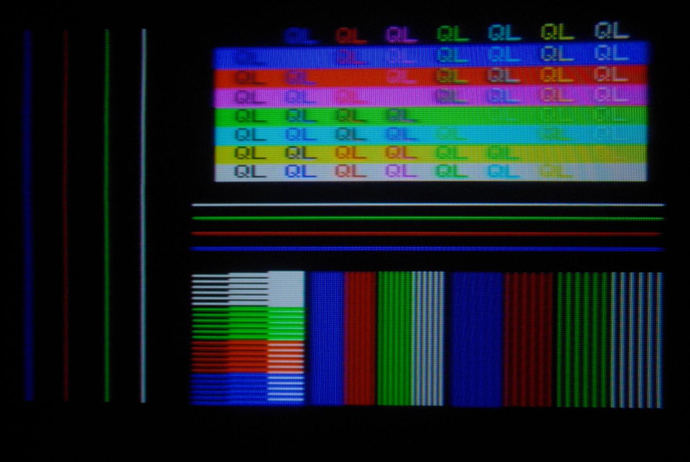

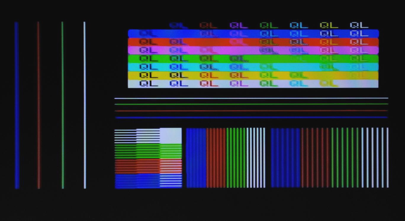

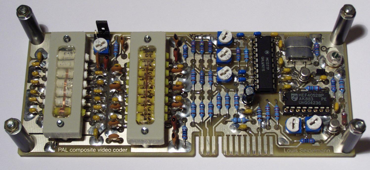

Ukážu zde, že je možno konstruovat diskrétní vedení s kompenzovanou disperzí využitím vzájemných indukčností použitých induktorů. Takové vedení je pak možno použít například jako zpožďovací vedení a poměrně ostrou dolní propust pro jasovou složku TV signálu nebo jako součást filtru pro chrominanční složku kompozitního signálu. Taková vedení jsem zkonstruoval jako součást kodéru PAL a předkládám výsledky. Nemohu ale poskytnout návod k výpočtu a asi by i byl prakticky nepoužitelný. Moje řešení vychází z množství pokusů. Zajímavé by mohlo být kompenzovat disperzi u vedení ve vf širokopásmovém distribuovaném zesilovači. Například u koncového vertikálního zesilovače k osciloskopické obrazovce s dělenými vychylovacími destičkami by to mohlo mít smysl. Zabýval jsem se konstrukcí kodéru PAL v roce 2012 a nevím, jestli vzájemnou indukčnost využil ke kompenzaci disperze diskrétního vedení i někdo jiný, nebo je to originální nápad. Každopádně zde zveřejňuji k volnému užívání.
Doplněno: Podle mých nových poznatků se v distribuovaných zesilovačích vzájemných indukčností využívá, jak se popisuje v publikaci Tektronixu viz níže. Řešení je trochu odlišné a připadá mi pro zesilovače možná vhodnější, pro filtry naopak méně vhodné.
 Velikost:  153.53 kB
 Zobrazeno:  276 krát

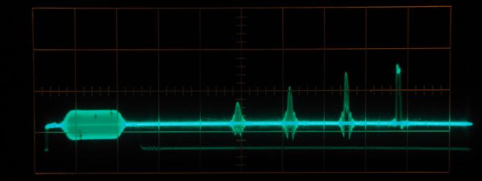

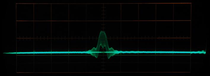

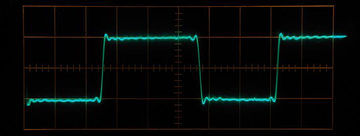

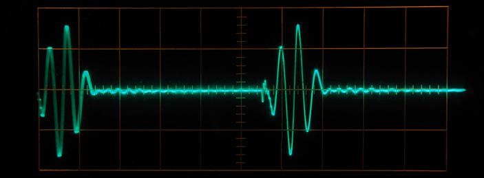

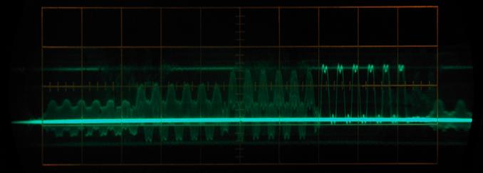

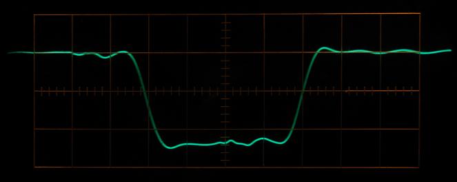

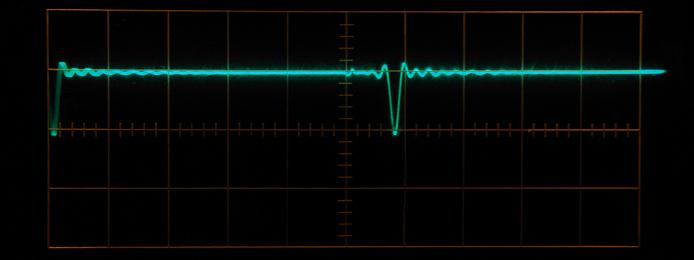

Zpožďovací a filtrující vedení pro jasovou složku má následující odezvy na velmi krátký impuls, impuls přiměřený k obrazovému signálu a na obdélníkový průběh. Hrany na vstupu vedení lze v oscilogramech vytušit podle rušivého zvlnění.
 Velikost:  17.21 kB
 Zobrazeno:  208 krát
 Velikost:  17.06 kB
 Zobrazeno:  200 krát
 Velikost:  18.07 kB
 Zobrazeno:  199 krát
 Velikost:  20.82 kB
 Zobrazeno:  200 krát
Lojza1

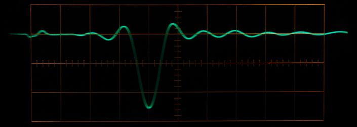

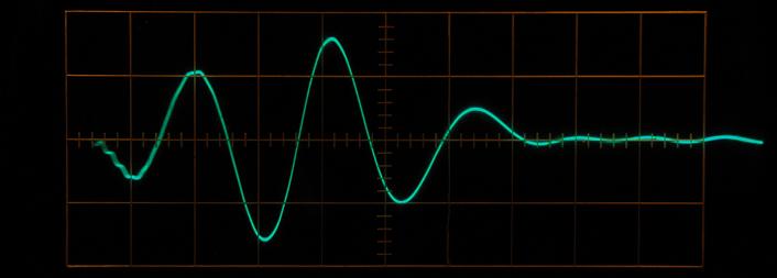

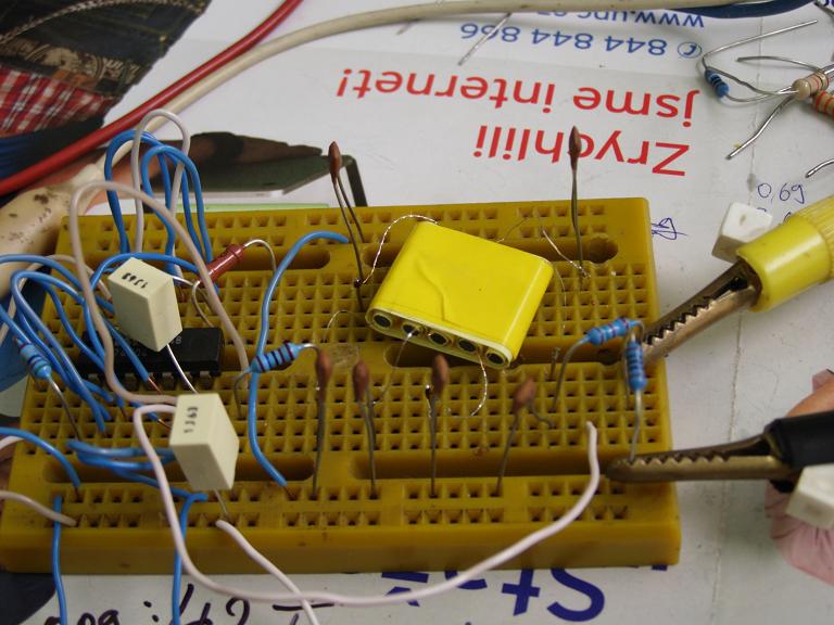

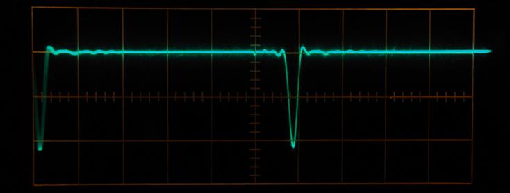

Na druhém zpožďovacím vedení, na plošném spoji vlevo, je navinuta struktura chrominančního filtru. Vedení je zakončeno zkratem. Vlna se tedy v protifázi odrazí a tím vytvoří časově symetrickou impulzní odezvu. Na oscilogramu je vidět, jak se postupně projeví dolnofrekvenční filtrace ostrého budícího impulsu a velmi mírný útlum vedení.
 Velikost:  20.34 kB
 Zobrazeno:  200 krát
 Velikost:  18 kB
 Zobrazeno:  196 krát

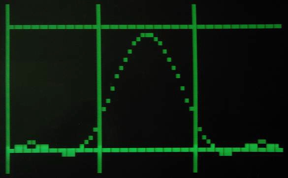

Jen doplním, že realizovaný chrominanční filtr má koeficienty -1, 2, -3, 3, -2, 1 a frekvenční charakteristika byla zobrazena na počítači Sinclair ZX81. Zde je i schéma kodéru. Opravil jsem v něm teď chybně zakreslené orientace struktur vinutí na vedení.
 Velikost:  28.73 kB
 Zobrazeno:  195 krát

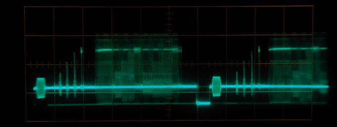

Ještě několik oscilogramů kompozitního signálu a obrázek z běžné CRT TV, u kterého je ale vidět špatně řešitelný problém v interferenci se strukturou CCD fotoaparátu. Obrazový signál je z výstupu RGB počítače Sinclair QL.

Ještě jsem našel fotky prvního úspěšnějšího pokusu s kompenzací disperze.

V dobách, kdy měl uživatel k dispozici jen CRT zobrazovače s kompozitním signálem, by ti za tak krásně fungující separaci barvové složky ruce utrhali, minimálně majitelé ZX Specter a Tesla Colorek.
Lojza1
Založen: Nov 23, 2021
Příspěvky: 508
Bydliště: Uh. Hradiště
PříspěvekZaslal: so únor 05 2022, 14:58    Předmět: Citovat
Crifodo:
V Sinclair QL je pro kompozitní výstup osazená stejná Motorola MC1377, jaké jsem před deseti lety náhodě sehnal za pár korun. Tam je to zapojeno extra ošizeně a se zarušenými zeměmi, výsledek je hlavně u QL verze 6 špatný. I u verze 5 je při trochu menším rušení barevná složka posunutá a rozmazaná směrem doprava a s odlišnými barvami na hranách. Chtěl jsem to zkusit lépe využitím RGB, který je formou výstupu obrazového signálu ze zákaznického obvodu v QL a takto je vyveden i na konektor k monitoru. Ke spokojenosti by ještě bylo třeba RGB navzorkovat (jsou to logické signály) a poslat do modulátoru s rychlejším taktováním, aby se celá aktivní šířka obrazu vešla na obrazovku běžné TV. I drobný posun vertikální synchronizace by byl třeba. Koncepce MC1377 nepočítá s vysokým rozlišením a samotný systém PAL má rozlišení u barevné složky nutně omezené. Pokusil jsem se dosáhnout maxima možného. Na nápisech QL je vidět, že u jemnějších struktur jsou smysluplné jen dvojice barev, které k sobě nejsou nijak komplementární a přiměřeně se liší jasem. Dá se vybrat 16 dvojic, které má pro PAL smysl kódovat jako atribut ve smyslu třeba jako u ZX Spectrum. Tedy 4 bity doplňující malý bodový rastr jako tip pro každého, kdo by si chtěl sám navrhnout úsporný osmibitový počítač. Plnohodnotné zobrazení u Sinclair QL bohužel uměl jen speciální barevný monitor připojovaný na výstup RGB. Asi se jich moc nevyrobilo.
V Sinclair ZX Spectrum a ZX Spectrum+ by se aspoň časový souběh v kompozitním signálu dal udělat dobře a zadarmo už v ULA, kdyby se výstup jasové složky ještě před převodem na analogový signál zpozdil o několik taktů. Taková ULA bohužel nevznikla. Aspoň se pozdější verze doplnily o možnost klíčovat úroveň černé a ze Specter byly vypuštěny dva neoblíbené trimry. U ZX Spectrum 128K+ je to s PAL ještě mizernější. Nejenže je barevná složka opět (zbytečně) rozmazaná doprava, ale nejspíš se s trochu jiným taktováním počítače celý PAL kóduje už v ULA. To je tedy synchronní s rozkladem a nijak se neposunuje modulační rastr chrominanční složky, který by se mezi snímky (dle TV normy dvojicemi půlsnímků) posouvat měl, aby v čase potlačil nedokonalé oddělení jasové a barevné složky signálu. U těchto počítačů je na barevných strukturách zobrazena nehybná duha, takže spektrum není jen na ikonickém barevném štítku vedle klávesnice. Třeba mohli zkusit přidat 1 neaktivní řádek. Taková duha se u Specter 16K a 48K objevovala jen přechodně, jak se frekvence dvou krystalových oscilátorů vzájemně měnily s teplotou atd. Nevím, jak to bylo u dalších ZX Specter od Amstradu.
Pokud se u dobových počítačů používal sudý počet řádků na snímek, bylo by v kodéru (i v dekodéru) PAL podstatné správně nastavit fázový posuv 90 st. mezi barevnými složkami. Pokud byl navíc počet řádků dělitelný 4, což také býval, bylo by dobré použít pro PAL oddělený oscilátor ideálně s fázovým závěsem. Sudý počet řádků tím u dobových počítačů úplně nezatracuji, protože u lichého se zase moire vzniklá jako průnik z barevné do jasové složky a naopak viditelně posouvají doprava a/nebo doleva podle barevného tónu. Ubíhají sice dvakrát rychleji, než u správného půlsnímkového rozkladu, ale na analogové CRT je oko stíhá sledovat a tím mizí efekt vzájemného vyrušení v jejich časové posloupnosti. Kdo sledoval barevné vysílání na starém černobílém televizoru ještě po přechodu ze SECAM na PAL jako já, možná si na ty sunoucí se rastry také vzpomene. Barvy si podle nich mohl domyslet. U barevných CRT bylo odfiltrování barevné složky z jasové na souvislých plochách dobré, problémy s blikajícími falešnými barvami dělaly látky s jemným vzorkem atd.
Zde nafocený kodér ukazuje obrázek s 312-ti řádky. Při horším nastavení fáze 90 st. trimrem se vertikálně střídá odchylka barevného tónu vodorovných barevných řádků zobrazených s periodou 3 řádky rozkladu (levá strana barevného obdélníku vlevo dole). Při nevhodných poměrech frekvencí oscilátorů rozkladu a PAL se objevují různě se pohybující rastry.
U jemných barevných struktur vznikají efekty proměnného barevného kontrastu v prostoru a čase jako interference kvadraturní modulace s barevným obsahem překračujícím odpovídající frekvenční rozsah. Koncepce MC1377 neumožňuje rozdílové signály mezi maticovým obvodem a kvadraturním modulátorem omezit dolnofrekvenčním filtrem, je to uvnitř čipu.
