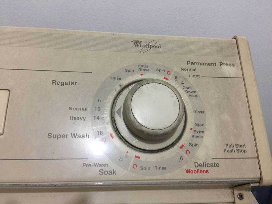

Nastesti uz se daji koupit spotrebice s displejem, kde je srozumitelne napsane co vlastne ktera volba dela.
Příspěvky: 36899
PříspěvekZaslal: pá leden 14 2022, 9:20    Předmět: Citovat
Problem nie je v citani, ale v pocte jazykov v Europe. V USA maju pracky bezne textovy popis, kedze anglictina staci.
Vacsina programov je tam aj tak zbytocna. Pouzivaju sa tak 2-3.
