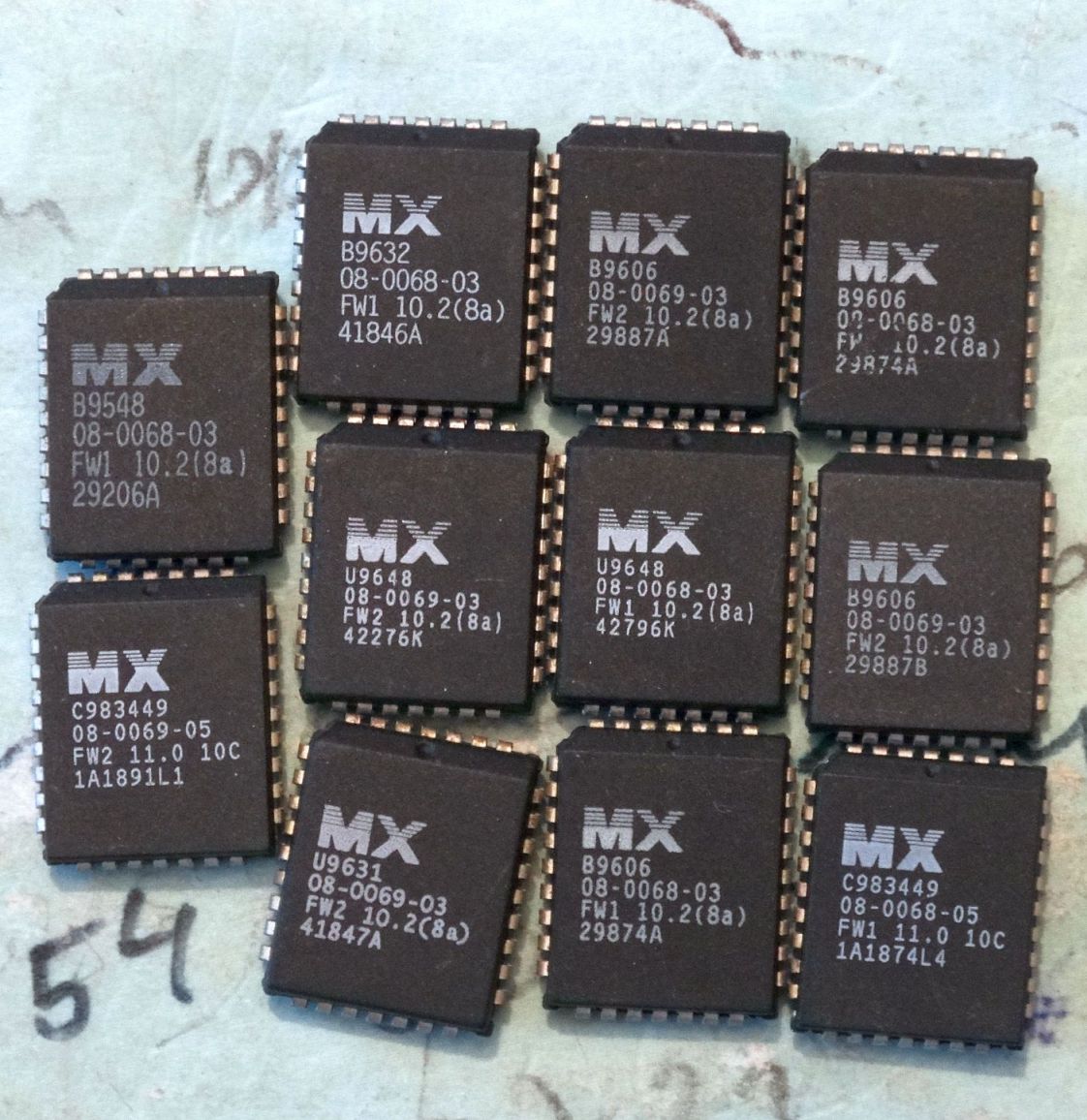

Mám tady několik MX obvodů, z označení nejsem schopen nic najít, Poradí někdo, co to je?
Je to k něčemu?

Vyzera to na ROM z nejakeho zariadenia (podla cisla verzie snad Cisco). Skusil by som to dat do programatora, ci to nahodou nie je flash. Ak nie, tak je to asi mask alebo OTP ROM - vyhodit.

Zcela teoreticky by to mohla být OEM verze paměti Macronix MX29LV004C T/B, MX29LV040C nebo MX29F040C s nějakým nahraným firmware (verze FW1 a FW2).
Ale to by potvrdilo jen zkusmé přečtení v programátoru (umí to např. TL866II Plus).

Díky, zkusím, případně vyhodím. Very Happy
