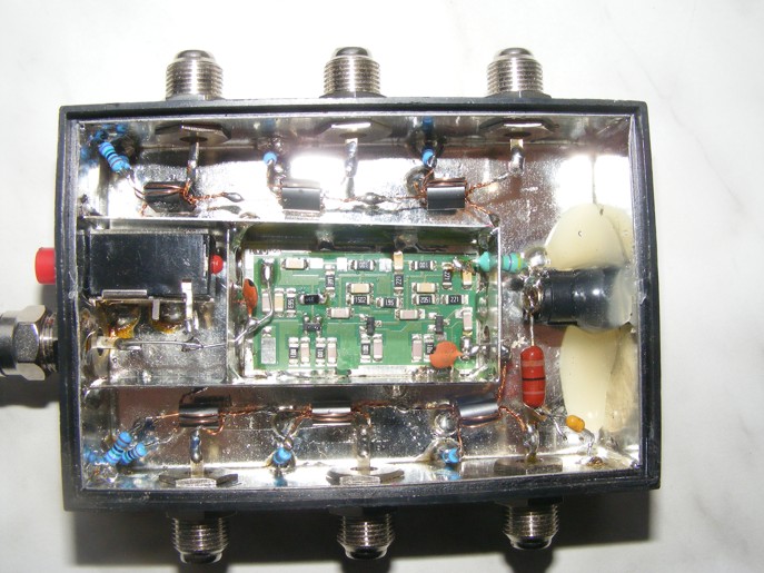

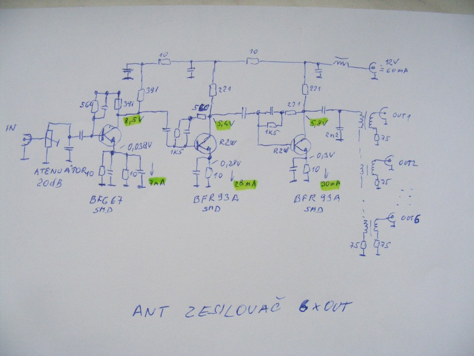

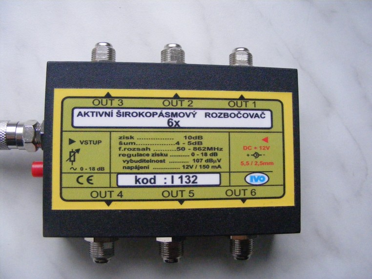

pořídil jsem použitý rozbočovač na 6 výstupů, ale nejde mi z něj žádný signál. Nevím kde hledat chybu, pracovní body tranzistorů se jeví v pořádku, vyrušil jsem i Atenuátor a pořád nic. Vsup je ze širokopásmového síta se zesilovačem, zkoušen i útlumový článek 10dB na vstupu, pro případ silného signálu. Bez výsledku. Zkoušeno na různých výstupech.Nebo musí být pro správnou funkci obsazeny všechny? výstupní transformátory jsou kresleny odhadem.

Ten pracovní bod prvního tranzistoru se mi nějak nelíbí. Koukni, jestli není nakopnutý, měl by k tomu vzhledem že je nejblíže vstupu i největší pravděpodobnost.

To je taková hezká plácanice. Mimochodem ty odpory použitý u odbočovačů šly dřív používat tak do 200Mhz. Jak je to dnes, to nevím, ale asi to lepší nebude.
Ani bych se nedivil, kdyby to kmitalo.
A vážně je tam na výstupu proti zemi 2N2, nebo neumím číst a je to p? A ty 3 horní F-konektory vedou kam?

Samozřejmě, že TV na to síto běží, je 6 výstupů, 3 nahoře, 3 dole, lze poznat na štítku. Rozsah udáván 1-69kanál.

Zdravím,
nemohl by být zkrat na vstupním konektoru?
Případně zkrat mezi propojovacím vodičem (co vede signál na atenuátor) a stínící přepážkou?
Zkusil bych ohmicky proměřit.

Pokud má síto se zesilovačem to schéma sedí, tak to fungovat nemůže, protože ten předzesilovač v sítu není z toho zesilovače napájený
jinak je to učebnicový příklad toho, jak se někdo sere do něčeho, čemu nerozumí a podle toho je patrný výsledek
