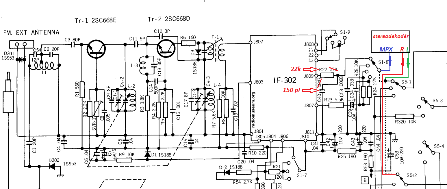

Mám historickou trojkombinaci Sanyo, která má ve stereu magnetofon i gramofon, ale radio je bohužel mono. Dalo by se to nějak jednoduše vyřešit např. instalací adapteru a pod. bez většího zásahu do schematu ? Díky a přikládám schema.

Tu sa riesili rozne dekodery FM sterea:
http://www.ebastlirna.cz/modules.php?name=Forums&file=viewtopic&t=99328
Pridat napr. A290D by snad nemusel byt velky problem.

Instalací jiného tuneru přes zásuvku externího vstupu, jinak přes přepínač k vstupu do koncového přepínače. Na přestavbu Ti tu chybí schéma demodulátoru, ze kterýho odstraníš deemfázi a připojíš za něj stereodemodulátor. Možná si budeš muset pohrát z mezifrekvencí, protože stereo vyžaduje větší šířku pásma.

Asi bych začal s instalací stereodekodéru s A290D (tedy včetně deemfáze na výstupech, třeba počítat s tím, že vstupy zesilovače mají vstupní odpor kolem 35 kΩ každý a buď oddělit výstupy emitorovými sledovači, nebo ty vstupní odpory zahrnout do výpočtu kapacity v deemfázi, aby součin R*C byl 50 µs).
Vyměnit dvě součástky, přeškrábnout tečkované spoje, připojit na dekodér napájení a kontrolku, a něco to dělat bude.
Jestli bude úroveň na vstupu dekodéru příliš velká, stačilo by vstup dekodéru zatížit odporem 33 kΩ.
Na šířku pásma mezifrekvence bych zatím nesahal, na to je čas až podle toho, jak to bude hrát.

A v podstatě bys ten stereodekodér ani nemusel bastlit, vypárat z nějakýho rozšlápnutýho rádia kus desky s funkčním A290D, UL1611 nebo MC1310P případně KA2261/2262, najít na něm místa pro napájení, přívod MPX a nf výstupy a pár drátama to propojit by neměl bejt zas až tak nepřekročitelnej problém, ty Samsungy byly ve skoro každým rákosnickým "jezefčíkovi" a nekazily se ...

Pokud to rádio, do kterého je chceš naroubovat stereodekodér bylo původně mono, tak na výstupu demodulátoru jsou zapojeny obvody deemfáze (zpravidla RC článek - dolní propust). Kondenzátor tohoto obvodu je nutné odpojit a odpor zmenšit, jinak je těch 19 kHz odfiltrováno a nedostane se v dostatečné úrovni na vstup stereodekodéru. Obvod deemfáze je pak až na výstupu stereodekodéru. Myslím, že to naznačil Hill ve schématu.
Pak je také možné, že mezifrekvence má příliš malou šířku pásma (u mono přijímačů se to tak dělalo) a MPX přes ní neproleze. Pak nezbyde než vyměnit filtry, nebo upravit mf cívky a přijímač znovu sladit. Do toho bych se ale nepouštěl.
