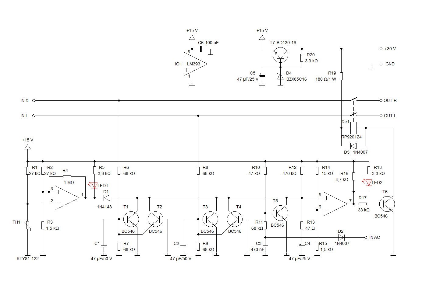

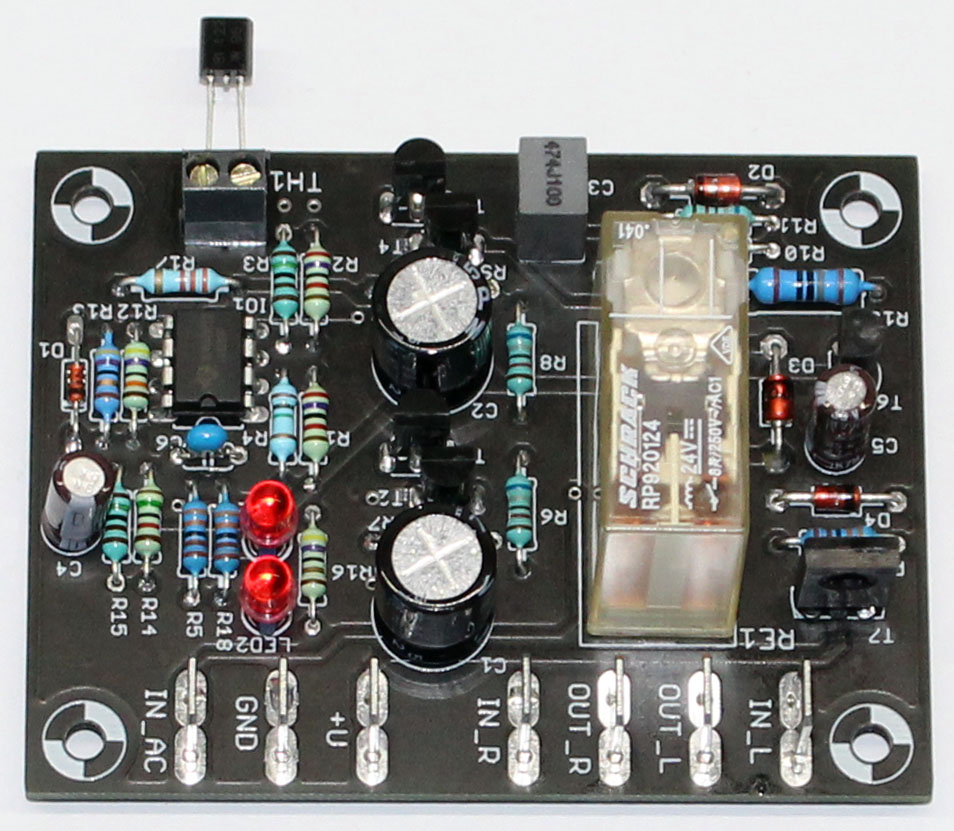

Dělal jsem si ochranu na repráky, je to lehce modifikovaná verze původem ze zesilovače 300 W z AR 5/2002. Na tom zesilovači jsem si ověřil funkci, tak jsem ji postavil zvlášť, jen jsem přidal hlídání i druhýho kanálu, ať se dá použít univerzálně.
Umí zpožděný připojení repra při zapnutí a naopak okamžitý odpojení po vypnutí AC napájení, takže zabrání pazvukům při vybíjení hlavních filtračních elytů. Pak hlídá teplotu chladiče a hlídá přítomnost DC napětí obou polarit v obou kanálech.
Prodávám za 120,- včetně dvou bipolárních elytů, který nejsou úplně běžně kdekoliv k sehnání.
Případně k tomu mám i DPS na symetrický zdroj za 60,- a DPS zesilovače. Moje lehká modifikace Texanu, ale to až to osadím, vyzkouším a oměřím. Snad to nedopadne tak, že to rovnou vyhodím. Twisted Evil

Chvilku mi trvalo pochopit jak to funguje, ale o to více se mi to líbí. Což tentokrát skutečně nemyslím nijak ironicky. Hezky vymyšlené, fakt, že jo. Radost pohledět Smile
A také je to důkaz, že ne do všeho se musí nutně cpát programovatelné obvody.

No tak T2 a T4 se mi zrovna nelíbí. Ale fungovat to bude, to jo.

Kremik napsal(a):
Proč? Myslíš na omezení bázového proudu? Pokud ano, tak já si myslím, že omezený je.

PříspěvekZaslal: pá leden 07 2022, 19:43    Předmět: Citovat
Ale ne. Nelíbí se mi, že na kladné napětí je to citlivější než na záporné. Vem si, že když se tam objeví kladné napětí, proud půjde do báze T1 nebo T3 a stačí ho fakt trošička, protože trand ho βx zesílí a hned stáhne větev vedoucí do operáku k zemi.
Ovšem když se objeví záporné, začne tahat za emitor, tudíž zesílení tohoto proudu se nekoná a R6 nebo R8 musí procházet plný proud potřebný k tomu, aby stáhl uvedenou větev k zemi.
Funkčně to není problém, protože zmíněná větev je napájená přes 470k, takže i tak stačí troška proudu, ale rozhodně to není něco nad čím bych se rozplýval nebo slintal.
Navíc, když na C3 je záporné napětí, už mohlo být využito pro detekci záporného napětí v plné citlivosti.

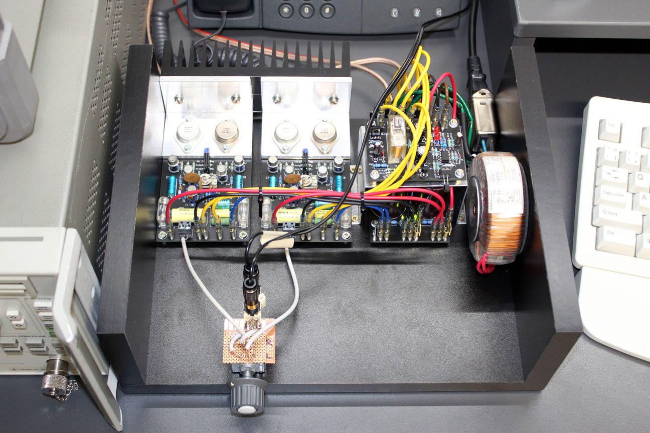

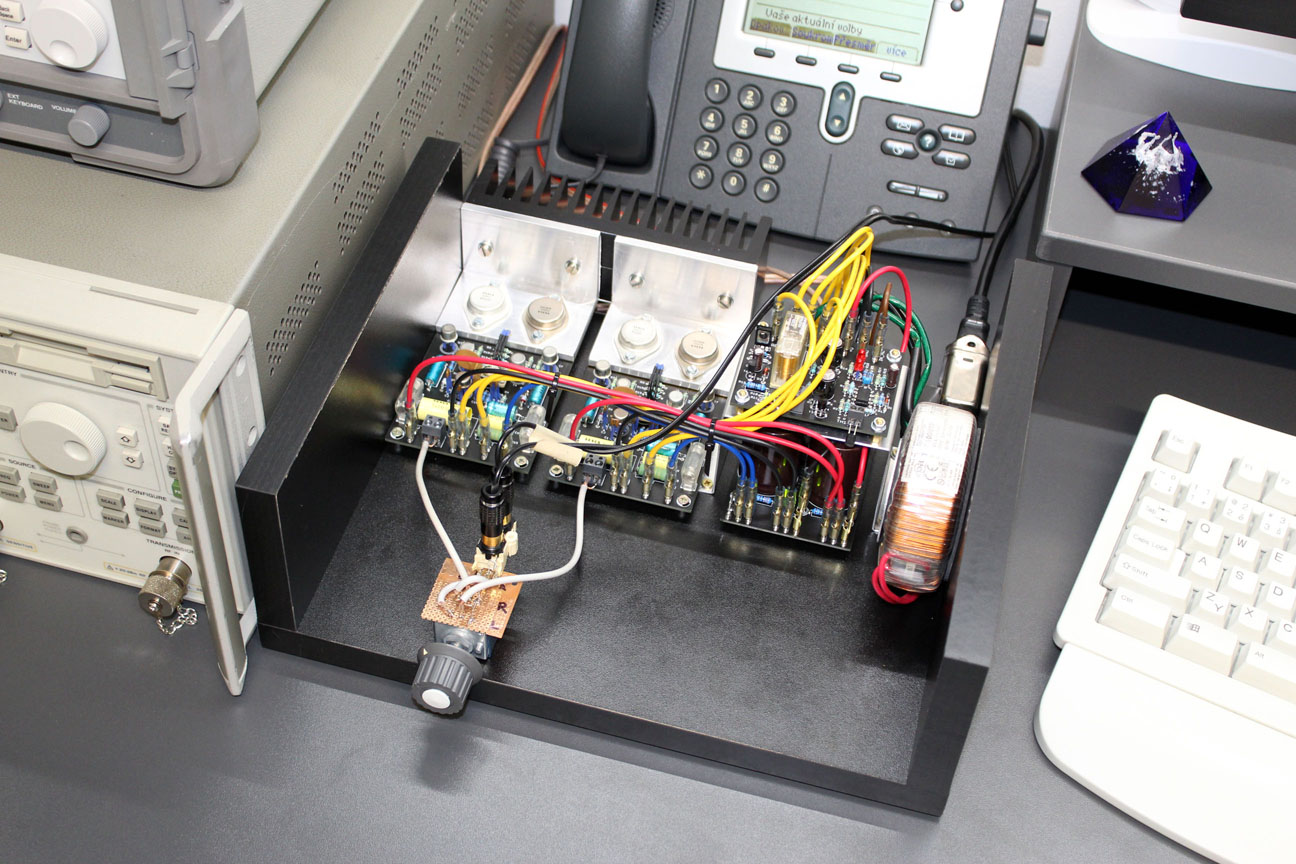

Tak mám ověřenej i zesilovač. Texan hraje subjektivně opravdu dobře, ani jsem to nečekal. Na stejný bedny (bass reflex) snad hraje i líp, jak Aiwa NSX-999, na kterou jsem dřív na starým bytě hrával.
Na provedení se nekoukejte, toto je jen pro účely měření a testování. Finální bedna bude hliník.

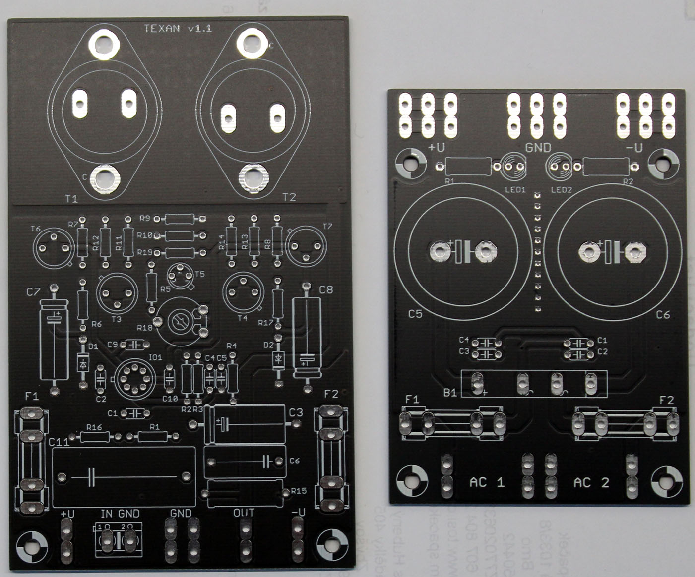

Tak kdyby si někdo chtěl postavit retro zesák z 1972, tak mám ještě pár desek, za 80,-.
