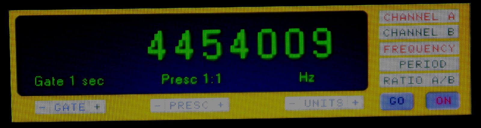

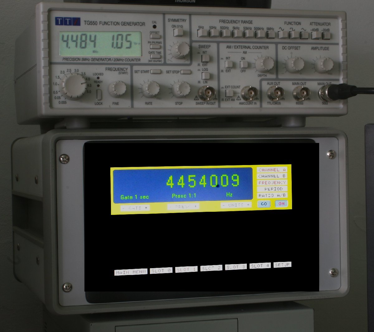

čítač nespí Smile přes léto a podzim projekt pokročil.
Na jaře obecenstvo kritizovalo, že digitrony jsou passé, LED displej je passé a doba si žádá barevný LCD displej. Upravil jsem tedy přes léto projekt. Čítač je nyní v bedné připojený na 7" LCD barevný dotykový displej.
Výhody:
- netřeba se zabývat mechanickou klávesnicí a tlačítky na panelu
- není potřeba přední panel
- moderní řešení
Nevýhody:
- vyšší cena
- nutnost mikropočítače
- nutnost programu pro komunikaci displej-čítač a displej-člověk
Vypracoval jsem obslužný program. Říká se tomu "virtuální přístroj". Na LCD displeji se zobrazí panýlek přístroje s tlačítky a displejem. Ukazovátkem pro dotykový LCD se vše obsluhuje.
Stávající verze programu (dnes ráno):
- volba kanálu A nebo B
- volba funkce: frequence - perioda - paměr A/B
Tlačítka pod displejem nastavují (pomocí +/-)
- hradlování 0.1 - 1 - 10 - 60 sec (60 sec. je pro měření otáček)
- precaler 1:1 , 1:2, 1:4, 1:8
- jednotky: Hz, kHz, MHz, sec, msec, usec, rpm
Dále jsou zde tlačítka ON/OFF a GO/STOP
Na spodní řádce displeje jsou tlačítka: hlavní menu , slot 0 .. slot 4, setup
V bedně je zdroj, sběrnice s 5 konektrory 2x32 pinů, tedy 5 slotů označených 0 ... 4. Ve slotech mohou být různé adaptéry 100x160 mm, které se zobrazí v podobě virtuálních přístrojů na displeji. Ve slotu 0 je adaptér SBC535
http://www.jplabs.co.uk/projects/bh20105a.html
který spojuje LCD displej a přes sběrnici fyzické adaptéry a také zajišťuje rozhraní (RS232C a GPIB) ven.
Setup umožňuje nastavit parametry zobrazování, tedy barvy a volit zda bedna (displej) bude na ležato jak na fotce, nebo na stojato otočená o 90°. Bedna na ležato umožní zobrazit na displeji pod sebou dva virtuální panýlky. Bedna na stojato umožní zobrazit tři virtuální panýlky, ale budou kratší a tlačítka a displej budou kratší.
Způsob obsluhy čítače:
Po spuštění programu se objeví virtuální panýlek přístroje na obrazovce od přístroje ve zvoleném slotu. Displej na panýlku je zhasnutý. Ťuknutím na ON/OFF se rozsvítí displej panýlku a přednastaví se základní hodnoty. V případě čítače to je kanál A, měření kmitočtu, hradlování 1 sec, předdělička 1:1 a jednotky v Hz. Tyto parametry lze upravit ručně ukazovátkem.
Stisknutím tlačítka "GO" začne čítač měřit. Program čte data z hardwarové čítací dekády čítače ve slotu a zobrazuje je po skončení hradlovací doby na displeji.
Program je napsán v jazyce HPL. Současná verze programu umí zatím pouze čítač, má 886 řádků zdrojového textu, po kompilaci zabírá 4.7 kB paměti (k dispozici je 32kB ram a 4 GB flash). Programy delší než 32 kB lze stahovat z Flash (též načítat fonty, data ap.)
V plánu je vytvoření dalších adaptérů a doplnění programu o virtuální panýlky k těmto adaptérům. Uvažuji o V-A-Ohmmetru s možností sond pro vf miliVotmeter, miliOhmmetr, vn sondy, proudových kleští ap.
Dále je v plánu vytvoření virtuálních panýlků pro externí měřící přístroje připojené přes porty adaptéru SBC535 ve slotu 0. Například pro měřič hladiny zvuku Bruel a Kjaer a podobně.
virtuální panýlek čítače na LCD displeji

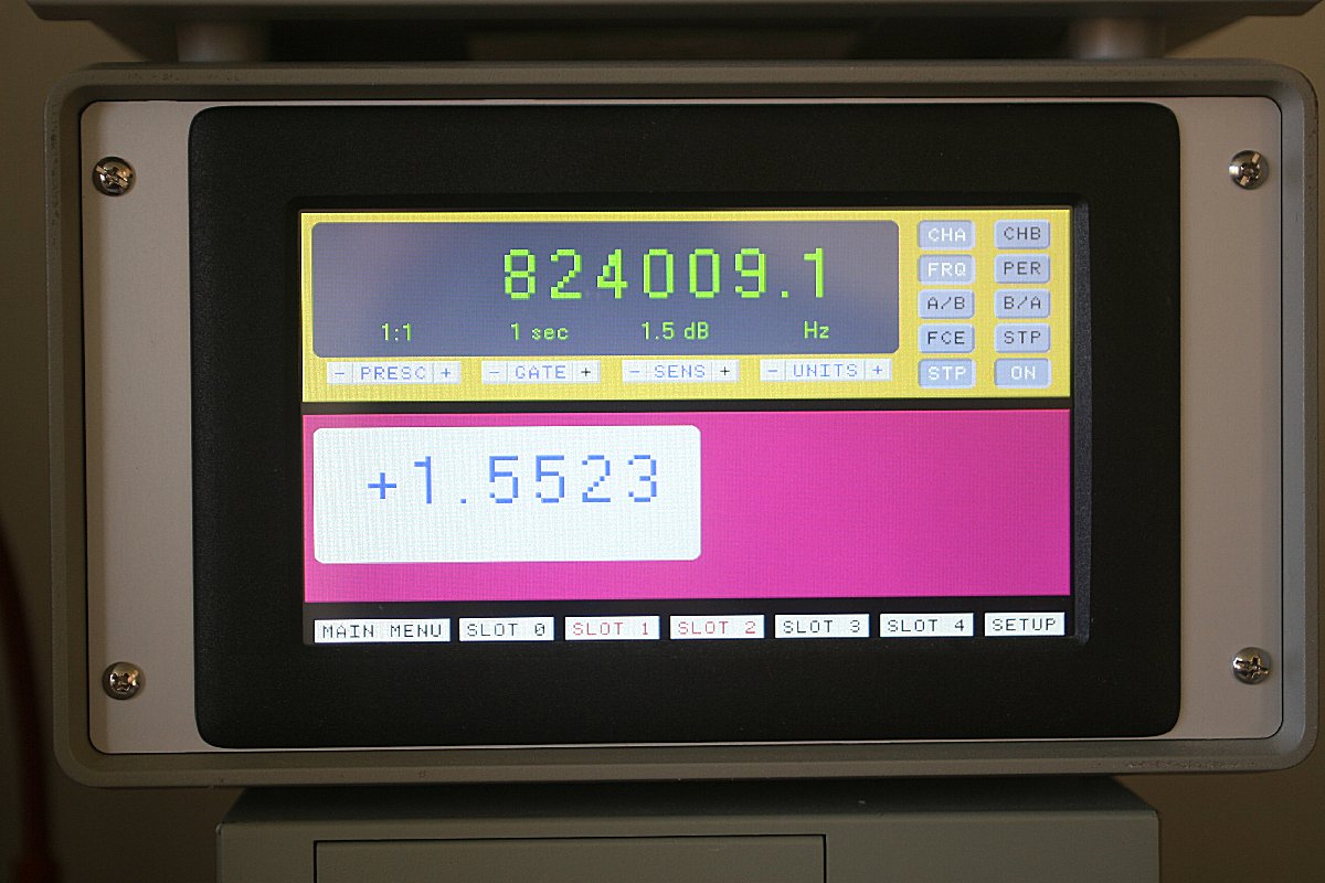

Aktualizace po týdnu programování Very Happy . Foto je z dnešního rána.
Program pro čítač je prakticky hotový. Viz foto. Ovládací tlačítka doznala vylepšení, přibyla nová.
CHA, CHB ... volba kanálu A nebo B
FRQ ... frekvence
PER ... perioda
A/B, B/A ... poměr signálů na kanálech A:B nebo B:A
FCE ... když se stiskne toto tlačítko, pak tlačítka FRQ, PER, A/B, B/A zmizí a jsou nahraženy jinými tlačítky funkcí (matematických funkcí, např. A-B, A+B...)
Tlačítko FCE má podobnou vlastnost jako zdvojovací tlačítko na kalkulačce, kterým se volí alternativní funkce.
STP ... v pravém sloupečku 4. shora je setup. Umožňuje nastavit barvu panelu, barvu pozadí displeje, barvu textu na displeji
ON ... prohazuje text ON a OFF na tlačítku. Tímto tlačítkem se čítač zapíná a vypíná. Při vypnutí má tlačítko černý nápis OFF, displej je zhasnutý a všechny tlačítka na ťukání nereagují.
STP vedle tlačítka ON ... znamená STOP, prohazuje se s textem GO. Tímto tlačítkem se spouští nebo zastavuje měření. Musím vymyslet jiné označení pro GO/STOP a pro STP (setup), aby nebyla dvě tlačítka s označením STP Confused
V dolní části pod displejem přibylo tlačítko pro ovládání zesilovače / atenuátoru, je označené SENS. Tlačítko má vlevo a vpravo ovládací plošky - a +, kterými se mění hodnota zesílení nebo útlumu. Stejné ovládání je u zbylých třech tlačítek PRES (před dělička), GATE (hradlování) a UNITS (jednotky).
Ale především jsem doprogramoval automatiku desetinné tečky. Ta je nyní nastavována automaticky podle doby hradlování a zvolených jednotek. Dále jsem doprogramoval automatické zhášení nevýznamných nul před desetinnou tečkou. Displej má 10 míst, stejně jako hardwarový čítač v bedně, který je 10-místný. Max. kmitočet, kterého se mi podařilo dosáhnout je 124.28 MHz bez předděličky, při signálu 10 mV sinus.
Displej má, jak jsem již dříve psal, velikost 7", bedna je 4U , na šířku polovina 19". Velikost jednoho panýlku na displeji je fyzicky 150 x 40 mm. Tlačítka jsou dostatečně velká, dá se do nich snadno trefit obyčejnou dřevěnou tužkou. Tou poklepávám na displej, na tlačítka.
V dolní části displeje jsem začal programovat druhý (červený) panýlek pro 4.5 místný voltmetr / ampérmetr / ohmmetr. Práce tak do Nového roku, možná i přes Nový rok....
A úplně dole pod panýlkama je řádka tlačítek, kterými se volí sloty, šuplíky, které přístroje se mají aktuálně na displeji zobrazovat.
Program funguje velmi svižně, rychle. Není pozorovatelné žádné zpoždění, prodlevy. Bohužel nemám kameru, abych mohl udělat video a dát na youtube. Sad Můžu dát k dispozici program, jenže k jeho spuštění musíte mít minimálně bednu se zdrojem, sběrnicí, displejem a adaptérem pro připojení displeje. Pak program poběží. Teprve po zasunutí měřícího adaptéru zezadu do skříně bude program skutečně měřit, tedy bude ukazovat výsledky měření.

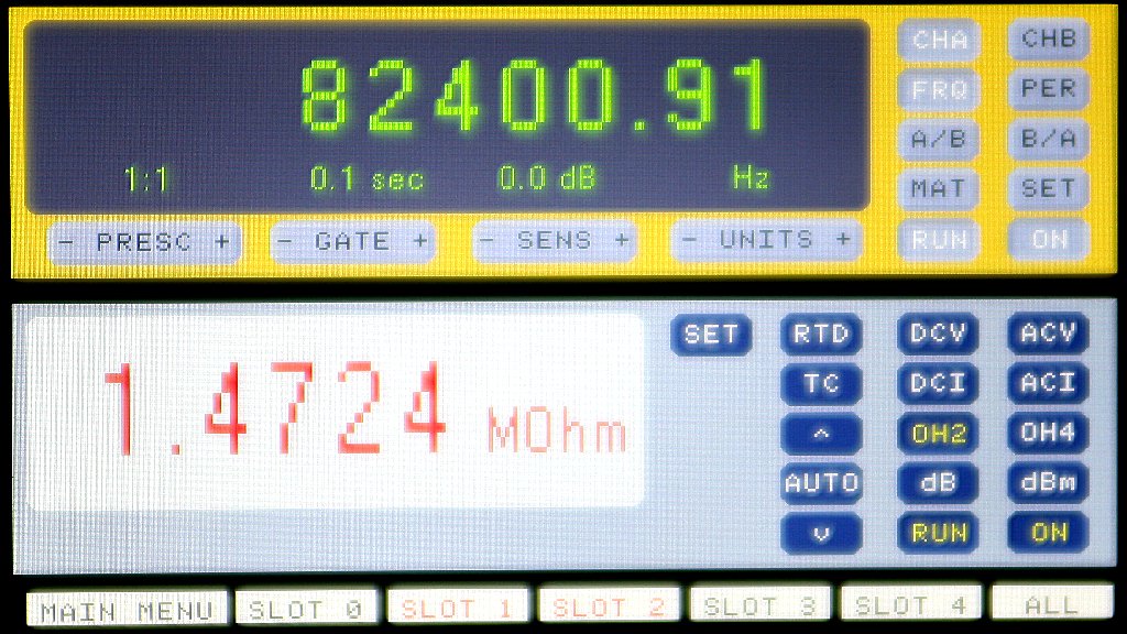

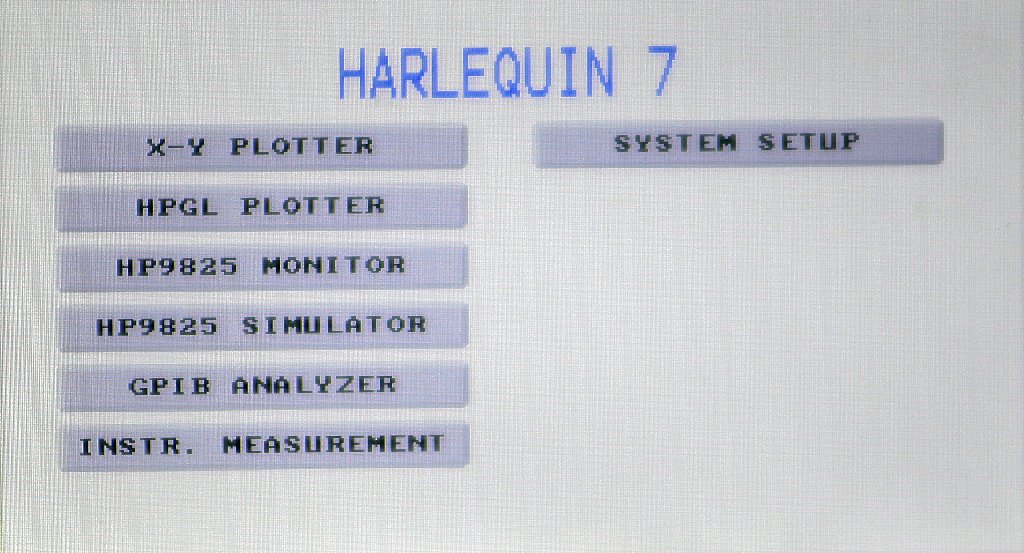

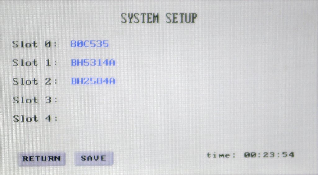

Takže, snažím se vyrobit něco v onom duchu a pojetí, jen z moderních součástek. Přemýšlel jsem nad tím dlouho, mnoho let a vždy jsem skončil u problému, jak zobrazovat výsledky. Titěrné LED displeje, které používal Tektronix a HP v té době, dnes skoro nejsou. Šuplík, desku měřícího přístroje udělám na 100x160 cm, panýlek mám 100x 20 mm. Na 20 mm toho mnoho nedostanu. Před několika roky jsem udělal 1-deskový počítač s 80C535 a GPIB portem. Na něj jsem připojil LCD displej, dal do bedny se zdrojem a připojil jsem to jako monitor k HP9825. Pak jsem přidělal program pro X-Y ploter a pro HPGL plotter. Když se obecenstvu nelíbil můj projekt digitronového čítače s TTL obvody a žádalo se něco modernějšího, napadlo mne tuto bednu s LCD displejem využít k modulárnímu měřícímu systému.
Když se bedna (říkám jí Harlequin, protože bedna se stále mění, podle potřeby) zapne, objeví se menu, rozcestník. V něm se zvolí, jaký program má Harlequin dělat. V pravém sloupečku lze zvolit systémový setup, kde se nastaví v jakém slotu je jaký adaptér. Podle tohoto setupu pak při volbě "Instrument Measurement" se natahnou obslužné programy k jednotlivým měřícím adaptérům. Jde o to, že adaptérů může být velmi mnoho různých a nemusí to být nutně jen měřící adaptéry a nemá smysl (ani s ohledem na paměť nelze) mít nataženy všechny programy. Programy jsou normálně ve flash paměti a do RAM se stahují jen ty, které jsou aktuálně potřeba.
V současnosti mám krom systémového adaptéru s 80C535 a GPIB, dva měřící adaptéry (vydrátované na univerzální desce). Jeden je čítač do cca 125 MHz, druhý Volt-Ampér-Ohmmetr. Poslední fotka ukazuje, zobrazování virtuálních panýlků obou měřících adaptérů.
V podstatě lze takto rychle vytvořit měřící přístroj. Zkonstruuje se měřící adaptér a není potřeba se zabývat mechanickým ovládání, displeji, panely, zdrojem. To vše je hotovo. Postačí pouze dodržet komunikaci (sériovou nebo paralelní) s řídící deskou, která je mezi LCD displejem a sběrnicí. Například, jestliže dnes mám 10-místný čítač a mám v plánu udělat jiný 12-místný s ECL (vstupní čítač s MC100E137NG) , pak jeho začlenění do systému bude jednoduché. Prostě program pro virtuální panýlek naprogramuji za jeden den úpravou z panýlku stávajícího 10-místného čítače.
AVOhmmetr k dnešnímu dni měří AC, DC napětí a proudy, Odpor ve 2- a 4-drátovém připojení, dB a dBm, dále teplotu termočlánkem K a odporovými čidly Pt100, Pt500 a Pt1000 ve °C a F dle dvou kalibračních křivek (viz můj simulátor http://www.jplabs.co.uk/projects/bh201a.html, z kterého jsem matematické řešení jen převzal.
