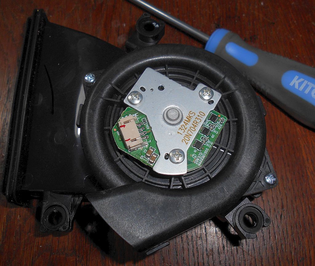

Model Xiaomi Redmi Evo PLus.
přestože je už nefunkční, stále skřehotá z repráčku akustické hlášky, v tomto případě sweeping fan abnormal. Majitel to poslal do servisu, ten to vrátil pro popoškození vinou vysáváním tvrdých předmětů.
Po rozebrání vypadá sací turbínka nepoškozeně, volně se otáčí, turbína i vývodní kanálek čisté, jako nepoužité, podle tvaru kanálku a sací mřížky se dá snad i vyloučit, aby se tam vůbec nějaký blokující předmět dostal.
Nesetkal se s tímto problémem někdo? Gůgl vydal jediný identický - nezodpovězený dotaz.

Ahoj.
U svojho xiaomi som tú turbinu už musel meniť. Za tou plechovou stredovou krytkou /nejde rozobrať/ sa odporúčala plastová segerka, niečo na štýl segerky v PC vetrákoch a rotor turbíny občas škrtol o obal.
Skús tu turbínku opatrne rozlúsknuť, či tam nenájdeš stopy oderu.
Inak turbína objednaná origo za cca 22e, nejaká náhrada asi 7-8, ale moc dôvery nebudila.
Možno tej deštrukcii v mojom prípade pomohlo, že som stále vysával z max.točkami turbíny a nevyužíval dynamickú zmenu otáčok podľa vysávaného povrchu.

ypsi napsal(a):
Žádné stopy poškození tam nejsou, dokonce ani prach.
Ten vysavač skoro nic nenaběhal. Nějaký vrut ve fotodokumentaci byl, na dně dokovací stanice, jak a kdo ho naaranžoval nevím nebyl jsem ani u používání ani u servisu. Nejspíš ho ventilátor dokovací stanice vysál z kraje toho zásobníčku v robotovi. Případný spor je věc majitele, ne moje.
Zajímal mě technický problém, co může způsobit trvale chybu "fan abnormal" a jak ji vyresetovat. Možná to číňan zakázal na dálku po té v*******né aplikaci.
