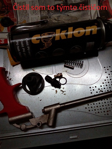

Bola vyhodena a tak nechat by bol hriech!Cistil som ju cisticom ,ale neake kusky po uschnuti cistica tam ostali aj tak.Aj som to potom vyskrabaval ale vsade sa to neda.Bude fugovat aj tak ked tam nieco zostane ,alebo sa zasekne,nebude sa dat zastavit, a pena vytecie,dik .

Pokud bordel zustal tam kde to bude necemu vadit, tak to fungovat nebude. Pokud je to zasvinene na miste kde to nicemu nevadi, pak to fungovat bude. Nevim co cekas ze ti nekdo rekne.

S čištěním staré pistole mám už několikanásobnou zkušenost. Zatím se mi vždy povedlo zaschlé kusy po rozborce vyšťourat a pistole potom zase několik kartuší chodila OK, ale po čase opět přestane zavírat, tedy po stisku spouště a jejím puštění pořád jde pěna. Vždycky to ale šlo bez problémů zavřít šroubem vzadu. Pistoli mám od nova, když jsem měnil okna, což už je dost dlouho a postupně se prostě zalepuje. Když se to stane, dá se kartuše normálně sundat, tryska kartuše vymýt čističem, rozebrat a opravit pistoli, vrátit kartuši a pokračovat v práci.

Několikrát jsem čistil svoji pistoli na PUR pěnu. Všechno jde čistit tak nějak hrubou silou, ale součástí mé pistole byla i uzavírací jehla. A ta byla, z důvodu netečnosti k pěně, potažena teflonem. Pokud to máš stejně a pokud teflon oškrabeš, můžeš pistoli zahodit.
Jinak dnes už existuje čistič ztvrdlé PUR pěny. Před mnoha lety existoval čistič Wurth jen na čerstvou PUR. Našrouboval se místo kartuše, pistole se propláchla a byla připravena na další kartuši. Něco jako tady.

Ci mala na spicke teflon neviem,asi ale nie,lebo spicka bola cela zalepena,co islo to som zoskrabal.Cim som to ja skusal najprv cistit ,je to co si dal aj ty posledny odkaz petrfilipi!Da sa s tym spryovat aj nakrutit na pistol ako pena,lenze uz to nefungovalo.Tak som to rozobral a este z pistoli vytriskala pena ale to bolo posledne co vyslo.Na vzduchu co ostalo stvrdlo.Vyskriabat vsetko nejde,nejde sa vsade dostat.Preto som chcel vediet co nrobite vy v takychto pripadoch,kedze to nemam s kadial vediet.
