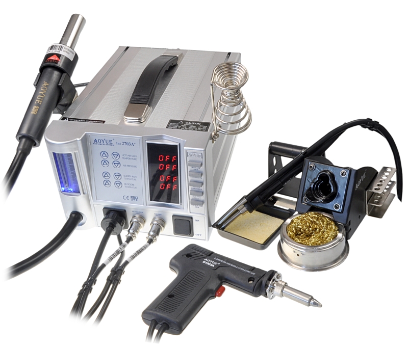

Pájecí stanice 3v1 AOYUE Int 2703A+ horký vzduch + mikropájka + odpájeci modul
nebo

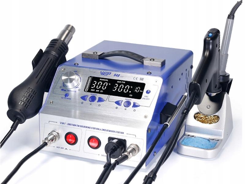

Pájecí Stanice a Odpájecí WEP 948-II 4v1 650W
tato se mi líbí více (druhý obrázek)
Mám možnost jednu dostat, abych příbuzným udělal pár oprav.
Chtěl jsem se zeptat, zda je to použitelné nebo moc ne?
Měl bych zkusit i přepájet pár čipů.

Osobně mám averzi vůči sdruženým přístrojům, ale proti gustu...
Za sebe bych z těch dvou doporučil spíš tu první. Odsávačky jsou u obou stejné, tam není co řešit. Jiné je to u horkovzduchu, u té první je membránový kompresor uvnitř krabice, kdežto u druhé je jen ventilátor v rukojeti.
Příspěvky: 6989
PříspěvekZaslal: st prosinec 08 2021, 8:50    Předmět: Citovat
Horkovzduch z horního obrázku bude OK, je lepší, když je kompresor v krabici, než v ručce, jako to má stanice na dolním obrázku. Páječky většinou nejsou nic moc. Vyhřívanou odsávačku nepoužívám, měl jsem nějakou od Solomonu a bylo to víc ucpané, než provozuschopné. Horkovzduch mám taky Aoyue, ale je to jen samostaný horkovzduch, bez páječky a odsávačky. Používám ho k plné spokojenosti už spoustu let.

Ja mam tu prvni, je v pohode. Jen je hloupe ze si nepamatuje teplotu a prutok vzduchu po vypnuti stanice. Teplotu hrotu si pamatuje. Ze je to v jedne bedne mi celkem vyhovuje, nezabere to tolik mista. Odsavacku moc nepouzivam, je napojena na stejnou diru jako horkovzduch a nechce se mi ji prehazovat na jednu nebo 2 diry. Nepasuji do toho ty levne hroty z klonu T12 kterych je plna ebay, ty co se tam davaji jsou trochu drazsi, ale vydrzi dost, mam to doma uz roky a zadny jsem jeste nemenil. V dobe kdy jsem to kupoval je cinan jeste nekopiroval a ty T12 nedelal. Pero je tenke a lehke, dela se s tim dobre.

Já jsem si mylně myslel, že druhá je lepší, protože má konektor pro snažší výměnu horkovzuchová pistole.

Jakou pouzivas ted? Ta na prvnim obrazku ma 70W, hrot ma nahzaveny na nastavenou teplotu do 10 sekund.

Ta druha ma klasicke hroty, AOYUE ma hroty s integrovanym topnym telesem a termoclankem, je tu uplne jina liga samostatne hroty.

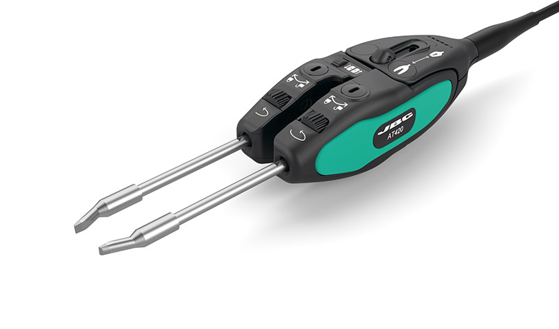

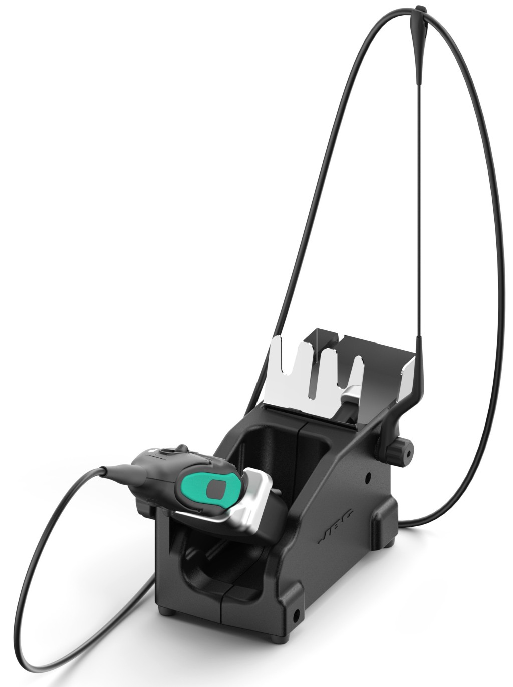

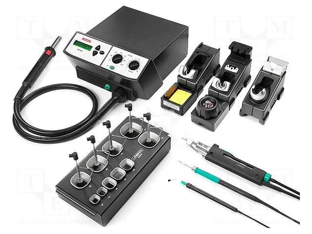

Já jsem v práci zdědil stanici JBC AM-2A. Návod momentálně nějak na webu není. Je to vylepšená verze tohoto: https://www.jbctools.com/pdf/manual_AM6500_230v.pdf
Pracuje se s tím dobře. Může to být staré snad 10 let. Začátkem roku 2021 se dokoupily pájecí kleště AT420-A.
Už trochu blbne motorová vývěva odsávačky. Stojánek už nemá dokonalý kontakt s pájecí ručkou T245, takže se občas nechce aktivovat sleep mode. Často to čistím. Lepší by tam byl mikrospínač. Páječka a odsávačka se nastavují pomocí dvouřádkového textového LCD displeje a horkovzdušná ručka pomlocí dvou potenciometrů. Trochu zvláštní, ale funkční. Bez barevného displeje se obejdu.
Měřil jsem výkon.
Páječka T245 P=85W.
Odsávačka DR560 P=85W
Pájecí kleště AT-420A P=160W
