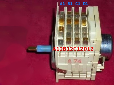

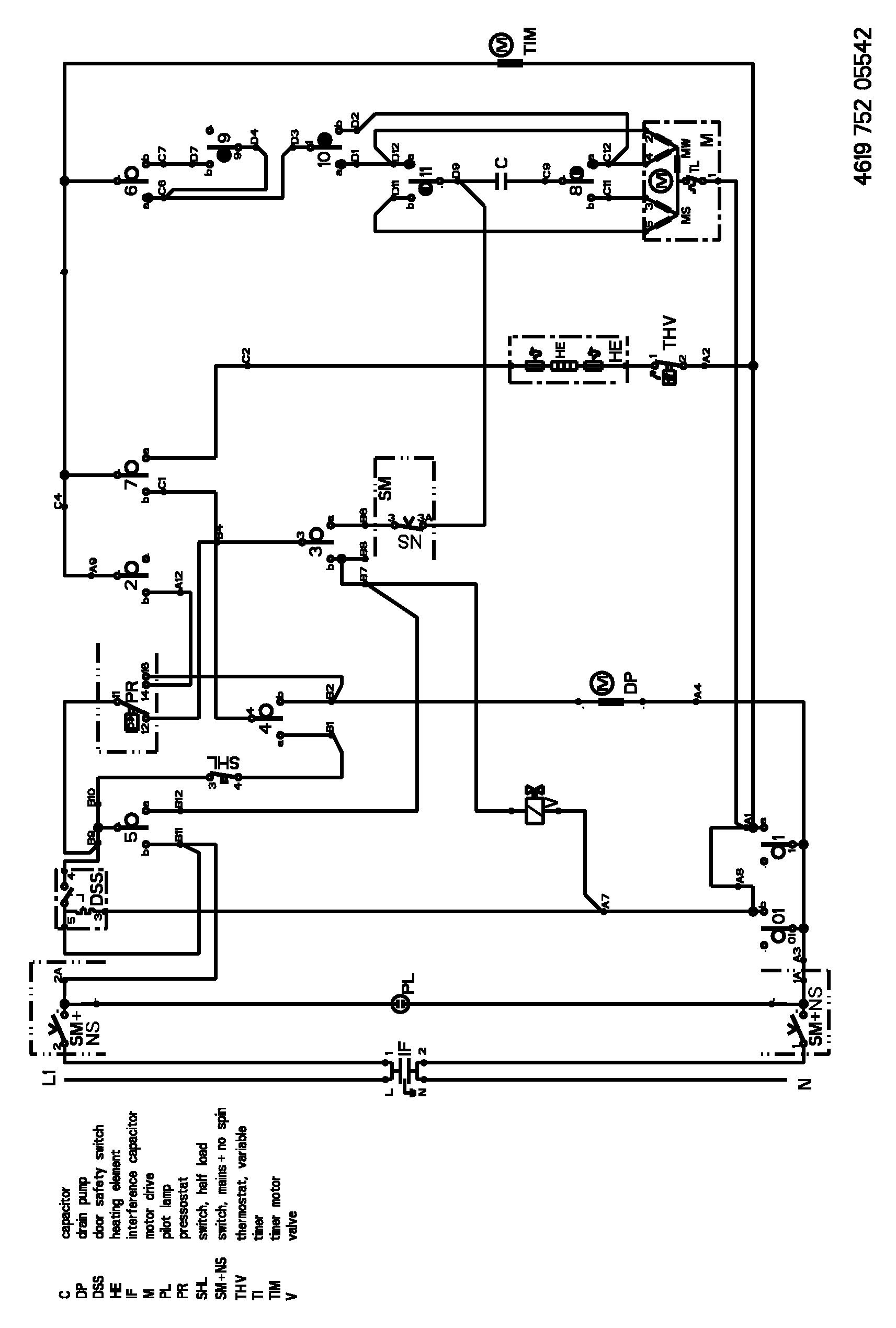

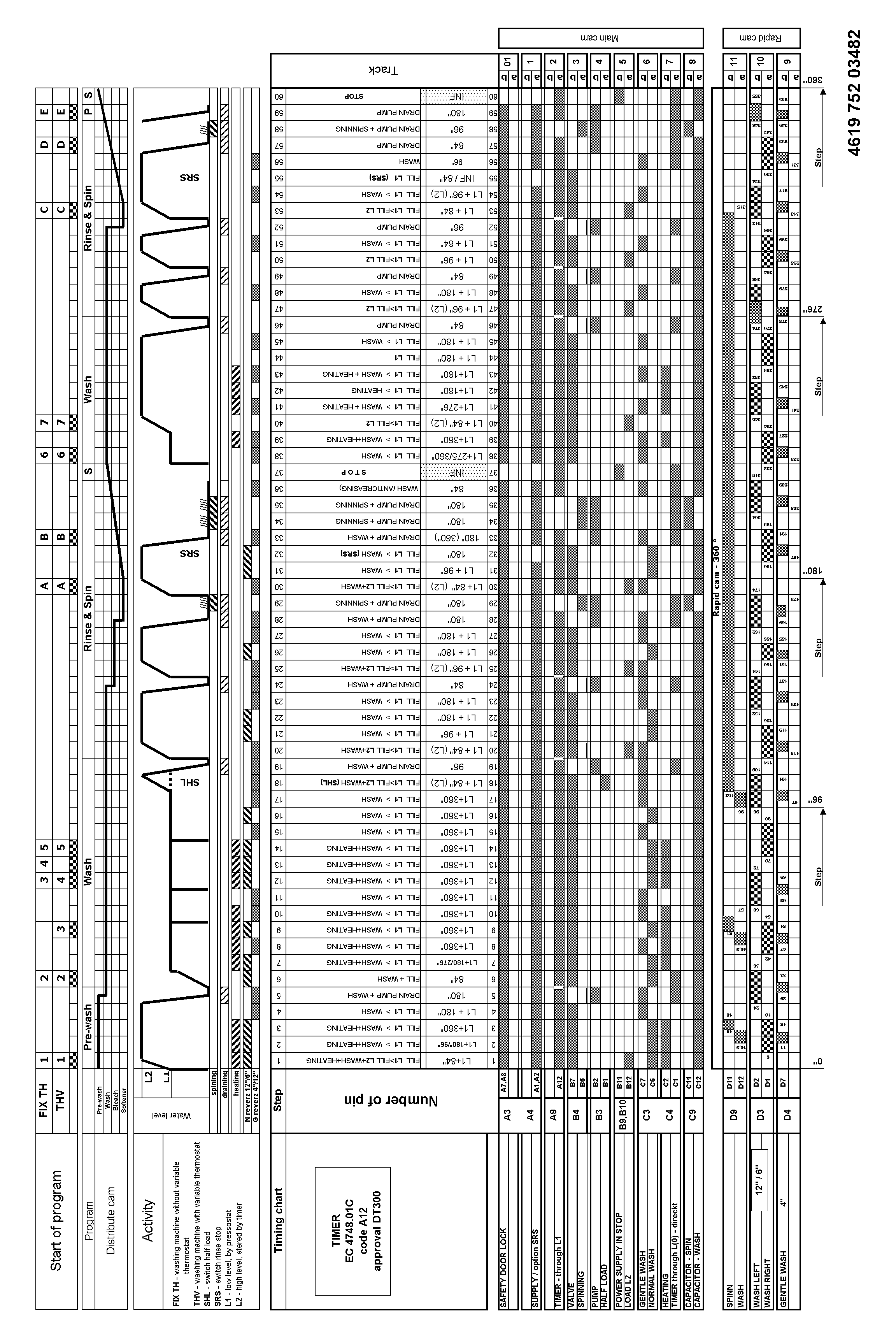

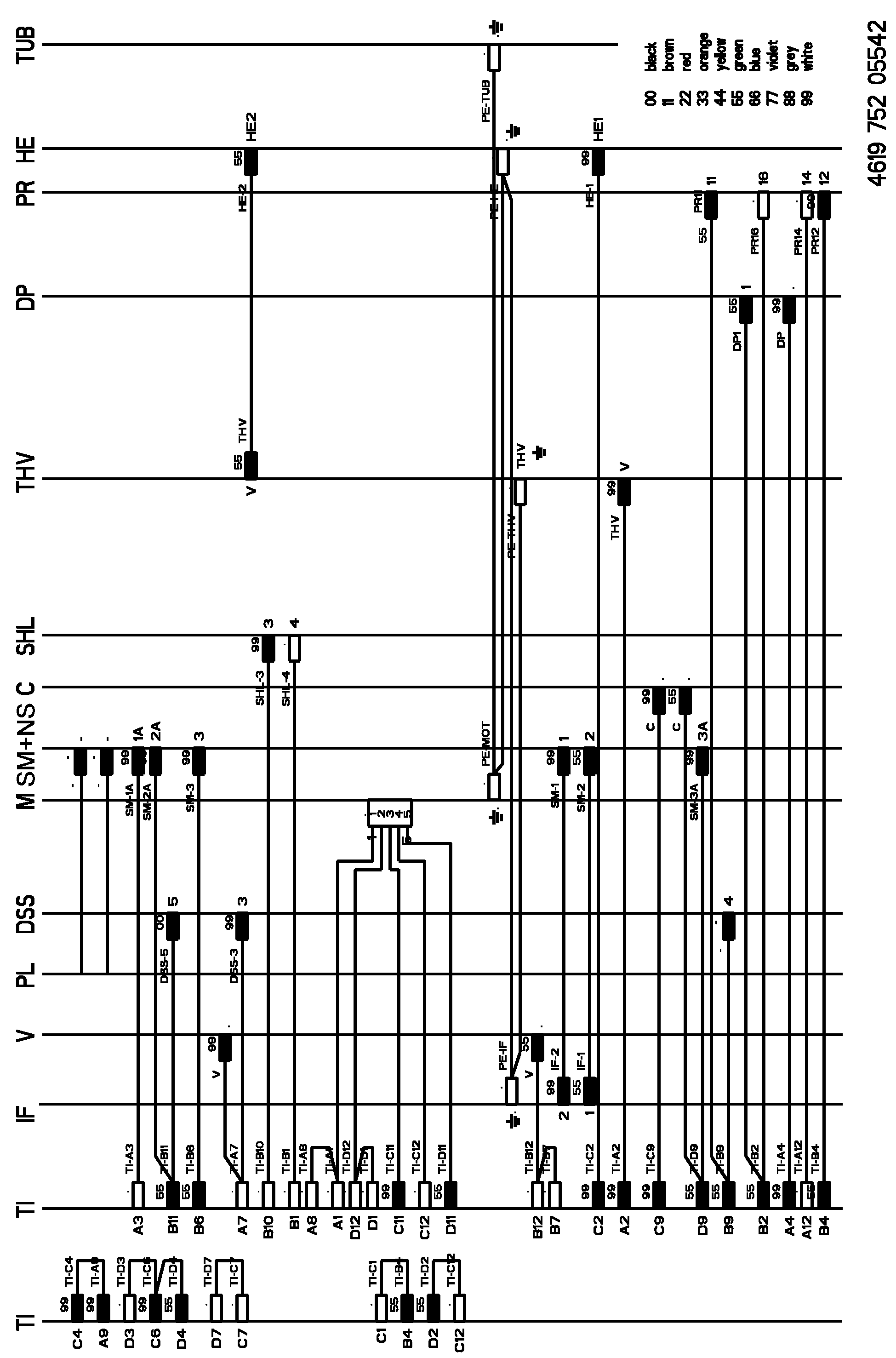

Prosim Vas pomohol by mi niekto so spravnym zapojenim tohto programatora?zapajam to podla schemy ,ale neviem ,kde zapojit vstup napajania

Tak piny B11 a A3. Nebo potřebuješ vědět které piny na programátoru to jsou?

PříspěvekZaslal: ne prosinec 05 2021, 18:19    Předmět: Citovat
fáza na B11
nulák na A3
jednotlivé riadky A,B,C,D
císlovanie 1,....
Ak to nie je označené na plaste, potom sa to musí zistiť premeraním ohmetrom v počiatočnej polohe. Nektoré kontakty sú vo vnútri už prepojené.

Dík vyskúšam ešte toto zapojenie

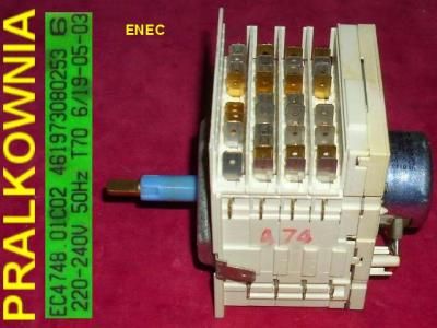

PříspěvekZaslal: ne prosinec 05 2021, 19:26    Předmět: Citovat
Asi takto (?)
